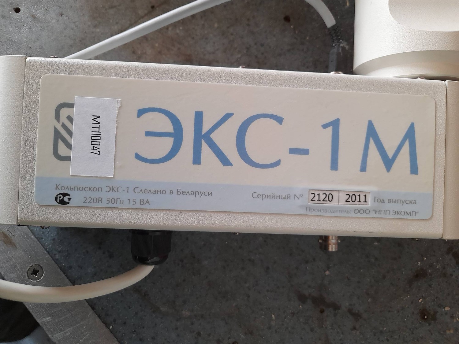

Доброго времени, уважаемые коллеги!

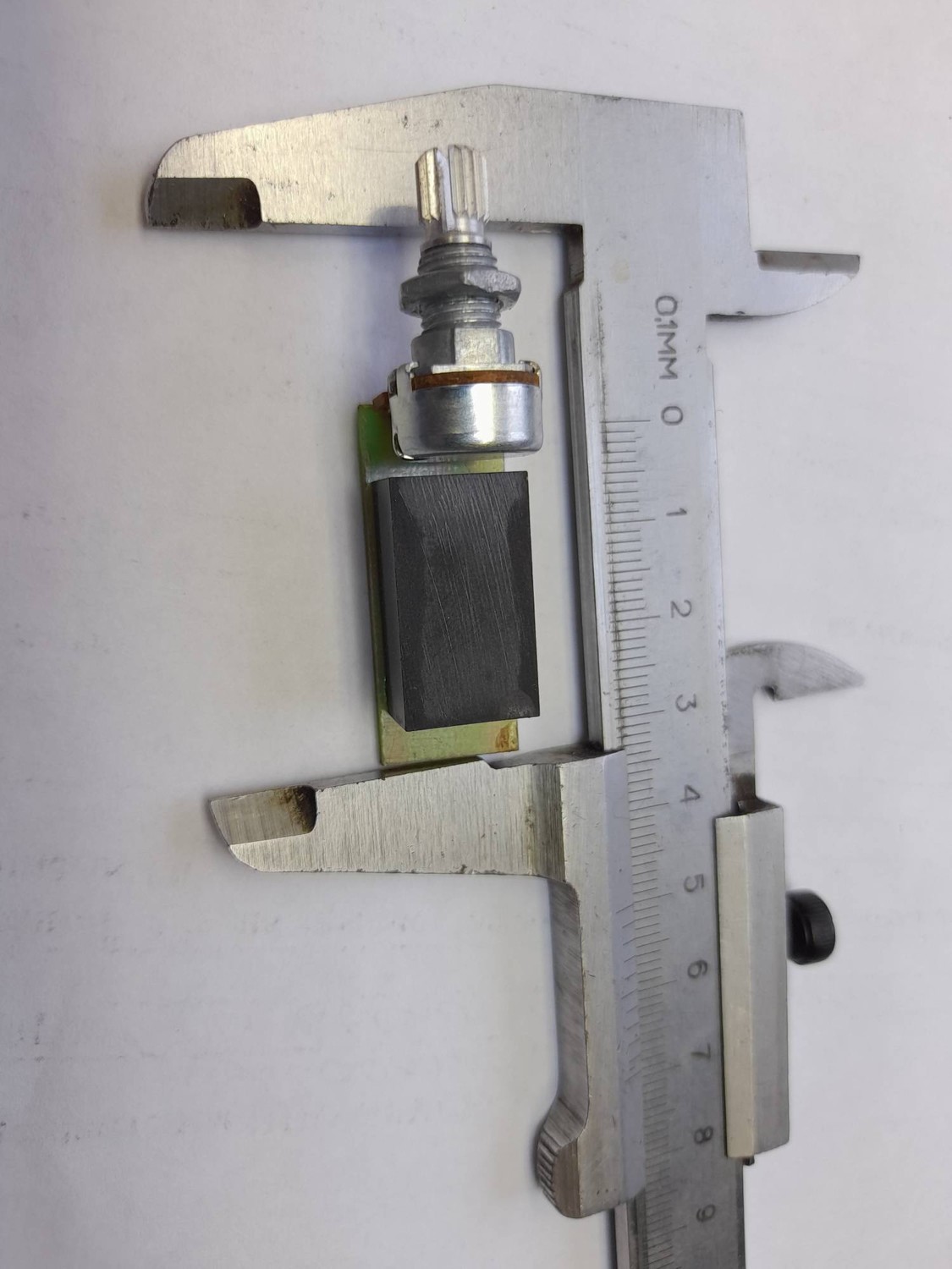

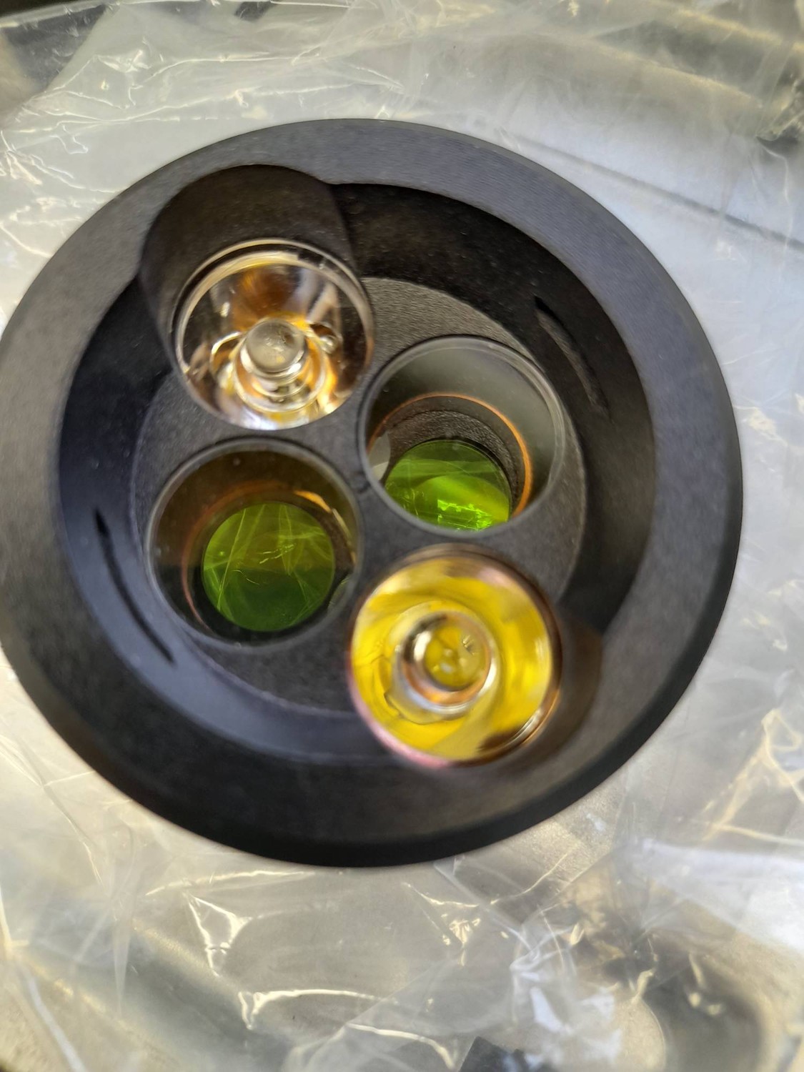

Волею судеб привезли в ремонт кольпоскоп ЭКС-1М со светодиодной подсветкой, вариант со встроенным в корпус БП.
Выяснилось, что вышел из строя драйвер светодиодов ...
В процессе разборки выяснилось, что разобрать оптическую головку аппарата невозможно без повреждения, т.к. штифт, фиксирующий барабан указателя кратности увеличения, не закручен по резьбе, а забит. Сначала, я было подумал, что это случайный косяк производства, но потом стало ясно, что, скорее всего, аппарат намерено сделан неразборным. Чтобы снять барабан с линзами и добраться до платы драйвера, пришлось сломать ось, на которой сидит барабан указателя, благо деталь отлита из силумина с кавернами и ломается вообще без усилия.

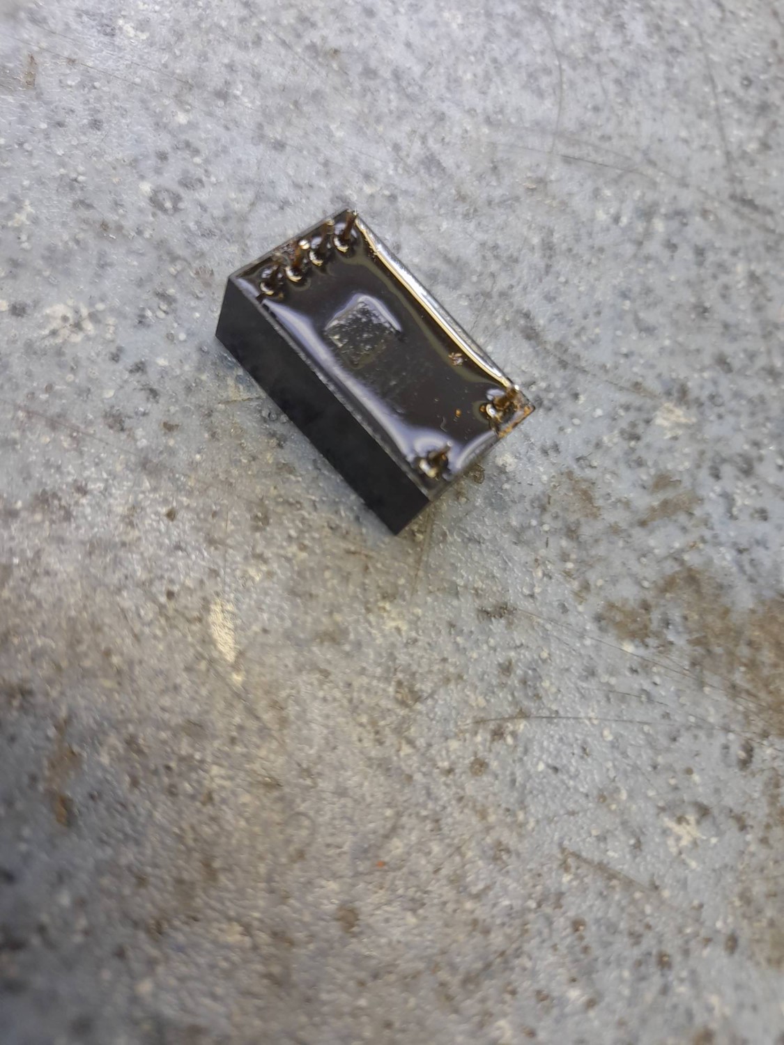

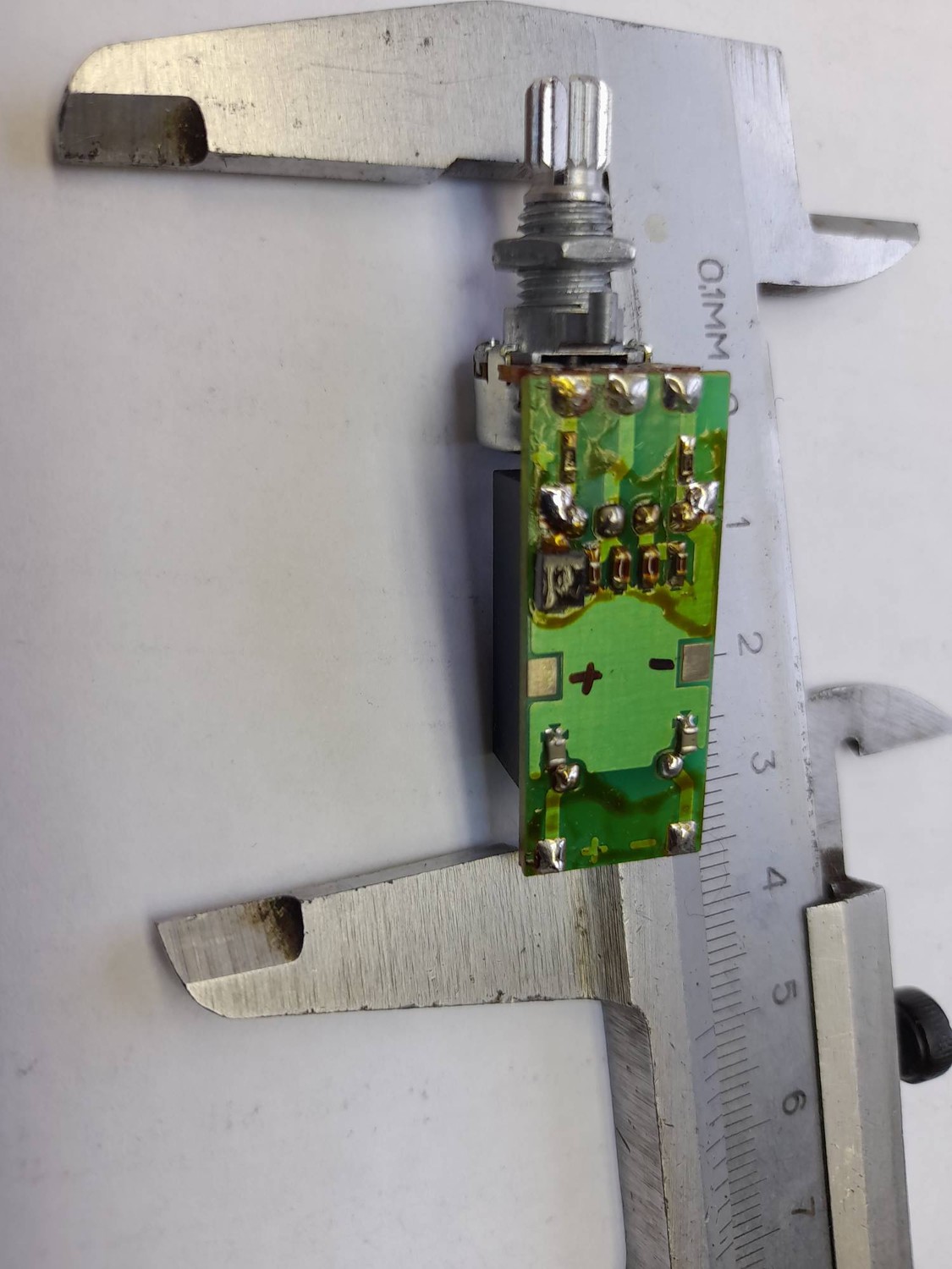

А вот с драйвером вышло интересно - там стоит что типа DC-DC преобразователя, при этом маркировка запилена ...
Т.е. белорусы сделали аппарат в лучших традициях китайских товарищей)))
Преобразователь напоминает MEAN WELL › LDD-300L
https://www.chipdip.ru/product0/8001792781,
но смущает, что у него 6-ть ног, а у MW у всех по 5-ть, судя по документации.
Причём все 6-ть подключены к плате.
Вопрос: может у кого-то есть инфа, что это за преобразователь?
Как ни странно, у производителя НПП ЭКОМП вообще на сайте нет раздела типа "сервис"...
Или может известно, какие там использованы светодиоды?
Или параметры тока/напряжения на них?
Не то, что сложно разобраться и сваять что-то в замен, но может вопрос уже решён?
