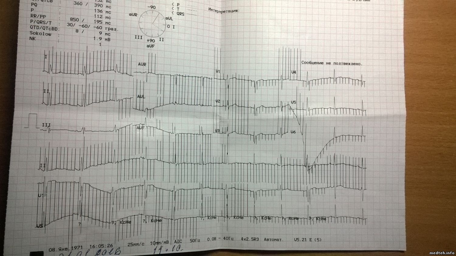

С чем могут связаны такого рода графические артефакты? (кабель отведений проверен вдоль и поперёк)
