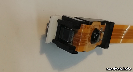

Просмотрел архивы MAC 1200-F_serv..rar - это выложен один и тот же файл, а не разбитый на трое (в смысле не 3-и части). В хранилище файлов его нет. Хотелось бы получить сервисную инструкцию или если есть схему принципиальную. У меня проблемка с датчиком бумаги MAC 1200 ST: при печати данных просит вставить бумагу, свето- фотодиоды на датчике исправны, на микросхеме LM 393 на этот датчик переключение происходит, а дальше плата многослойная проследить куда уходит сигнал не получается (бумага вставлена правильно).

Ситуация стандартна, при использовании нестандартной бумаги аппарат не видит меток. Лечится заменой платы, либо заменой бумаги. GI ёвцы по началу меняли платы по гарантии, теперь советуют применять только оригинальную бумагу. Что мы только с метками не делали и красили и вырезали и догревали, не помогает.

Метки отличаются степенью потемнения. На нескольких таких аппаратах это вылечивалось частичной заклейкой ИК приёмника маленьким кусочком изоленты, чтобы отраженный поток от черной метки был меньше.

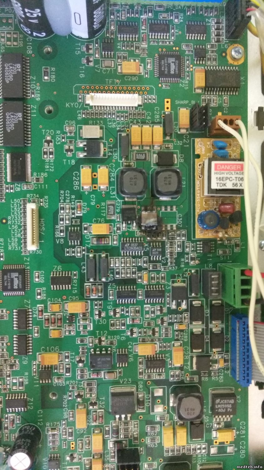

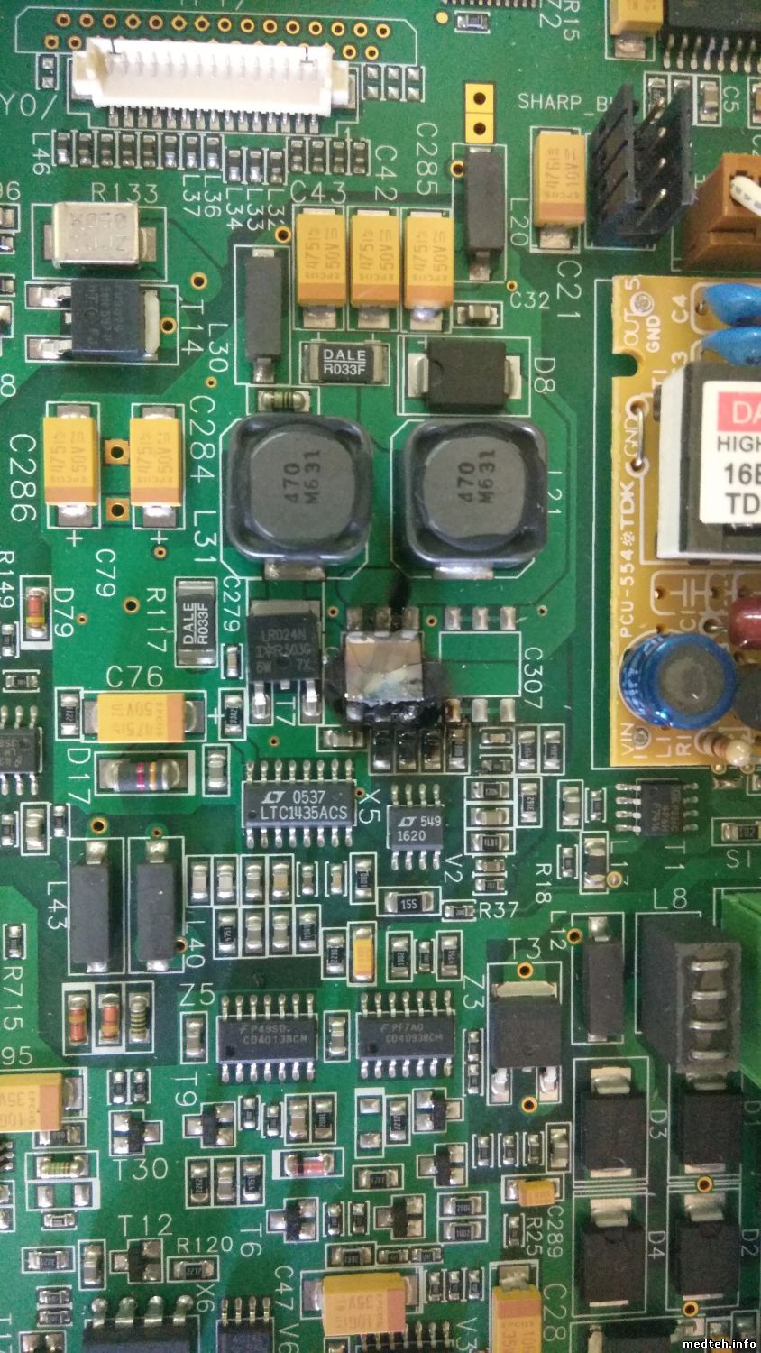

MAC 1200 SТ во время работы задымился, и больше не включался.
Разобрал его. Вот что внутри выгорело.
Подскажите, пожалуйста, что это за микросхема вылетела, может у кого схема есть, а то ссылки на схему, что выше давали, больше не работают.
AlexiumДата: Пятница, 21.Июн.2019, 13:46 | Сообщение # 87
Mister_Pshik, это керамический конденсатор, http://www.dart.ru/cataloguenew/capacitors/chip/smd-cer/arr-x7r.shtml
Можно временно заменить электролитическим конденсатором, определиться с напряжением и размером этой сборки.

MAC-1200 может работать без аккума, сегодня проверял, но проблема была в том, что он не видел бумагу, хотя датчик и компаратор рабочие. Подкрашивание меток не помогает.
Решилось всё увеличением расстояния бумаги от датчика, т.е. приклеиванием кусочка пластика под датчиком, чтобы выступал на 1-1,2 мм выше.
