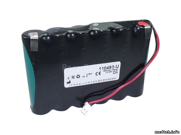

батарейку можно поискать по радиодеталям (была порядка 300 рублей 2 года назад, искали как ER14250-VB гальванический элемент литиевый с выводами ½ (А316/LR06/AA) 3,6 В ), а вот по аккумулятору(GP450LAH6B1HZ - 7.2 V, 4300 mAh) не подскажу, брала больница, я только впаивал.

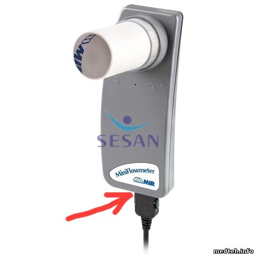

Коллеги, подскажите, где можно найти разъём 10pin от датчика этого аппарата?
Врачи с корнями выдрали......

Разъём не стандартный гугл не помог......
Нужен внутренний разъём от аппарата (в который вставляется кабель)

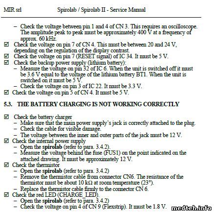

Если при включении нажать любую клавишу на экране появляется надпись "нажата клавиша-... " и ее номер. Надпись убирается выключением прибора. Обнаружил , что села литиевая батарейка на 3,6 в. АКБ 7,2 в. заряжается штатно емкость соответствует заявленной внутреннее сопротивление не увеличено. Может кто сталкивался с такой проблемой. unknown

МастерБакуДата: Понедельник, 26.Дек.2016, 08:18 | Сообщение # 23
http://www.frankshospitalworkshop.com/equipme....ual.pdf

спасибо за инструкции. Я скачал на русском , но она не такая полная. По поводу литиевой батарейки я пытался связаться с ФОРМЕДом но ответа не дождался. Джамперы на плате промаркированы , по функционально пытаюсь разобраться. mail1 Можно ли самому заменить батарейку без ущерба для прибора? Диск с WinspiroPRO имеется версия 3.2. unknown

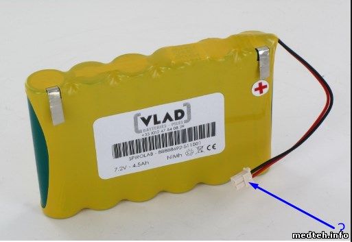

Подскажите, пожалуйста, что висит на разъёме аккумулятора Spirolab III датчик температурный или 7,2 В ?
Заранее спасибо!
cerferДата: Воскресенье, 05.Фев.2017, 11:45 | Сообщение # 29
У вас сообщений: 83
Tемпературный датчик.

На Ni-Mh аккумуляторе спирометра 2 контакта (+/-) и провод с разъёмом, на конце провода предположительно NTC термистор, омметр не реагирует.
Как узнать его параметры, на какие сопротивление и температуру он рассчитан?
Поделитесь инфой, пожалуйста ... blush

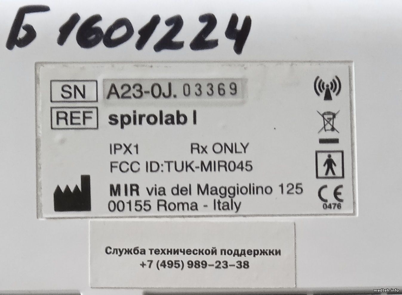

Коллеги. Нужна помощь,
Вырвали провод с обоих конекторов, буду признателен если кто то пришлет фото разобранных конекторов с обоих сторон с подписью где какая сторона.
