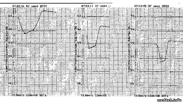

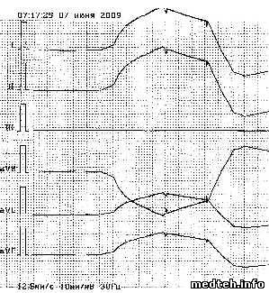

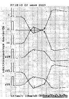

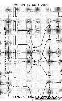

Vladislav_TДата: Понедельник, 24.Май.2010, 16:27 | Сообщение # 13
Около года назад я столкнулся с такой же проблемой на кардиографе «Альтон-06». Провел некоторые проверки (описаны ниже), выяснил, что причина в плохом контакте электродов с кожей, и составил для медиков краткую инструкцию по особенностям эксплуатации "Альтона".
В Word`e она занимает более 3 Мб, поэтому картинки из нее вытащил, ужал и прикладываю отдельно:
Особенности эксплуатации кардиографа «Альтон-06»
При ухудшении контакта какого-либо электрода (R, F, L, или
C1, …, C6) с кожей пациента происходит происходит смещение линий кардиограммы вверх или вниз.
Ухудшение контакта грудных электродов (C1, …, C6) вызывает искажение линии только своего параметра (V1, …, V6) – см. рис. 1
Ухудшение контакта электрода F вызывает искажение линий
II, III, aVR, aVL, aVF – см. рис. 2
Ухудшение контакта электрода L вызывает искажение линий
I, III, aVR, aVL, aVF – см. рис. 3
Ухудшение контакта электрода R вызывает искажение линий
I, II, aVR, aVL, aVF – см. рис. 4
Этот дефект обусловлен принципом работы системы автоматического обнаружения обрыва электрода.
Технические подробности:
В кардиографах «Альтон-06» применено автоматическое обнаружение отсутствия контакта (или плохого контакта) электродов с кожей пациента.
Для этого на электроды R, F, L, C1, … , C6 подается очень слабый постоянный электрический ток (около 0,05 мкА). При хорошем контакте электродов с кожей падение напряжения, создаваемое этим током на электродах, мало и не влияет на вид кардиограммы. При нарушении контакта какого-либо электрода с пациентом, напряжение на этом электроде возрастает, срабатывает система контроля, и загорается соответствующий светодиод – «обрыв F, L», «обрыв R, N» или «обрыв С1- С6». При изменении переходного сопротивления электрод–кожа происходит изменение падения напряжения на этом участке на несколько милливольт, что вызывает смещение линий кардиограммы
(см. рис. 1-4).
Во всех приведенных на рисунках случаях сопротивление в цепи проверяемого электрода менялось от 10 до 57 кОм, в цепи остальных электродов – постоянное по 10 кОм. Все электроды (включая проверяемый) через указанные сопротивления замкнуты на одну точку.
