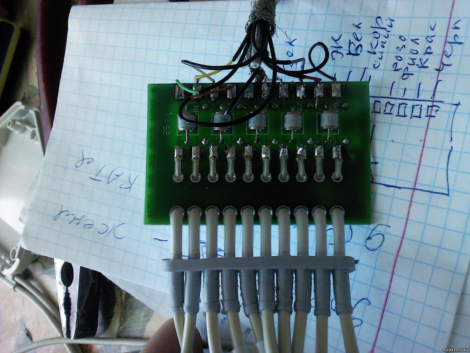

Эл. кардиограф ЭК3Т-01-РД снимает кардиограмму с искажением в виде синусоиды картинку прикреплю.
Кабель отведения проверял на КЗ.

zango Прошу прощения, немного перепутал, у меня кардиограф Электрокардиограф ЭК12Т-01-РД, но может решения этой проблемы будут аналогичны что и на этом кардиографе?
Пост удалять не буду, т.к. эти кардиографы очень похожи.
Сообщение "обрыв F" пишется в том случае, когда кабель не подключен к пациенту (при условии, что кабель исправен), т.е. кардиограф проверяет замкнутость цепи. Чтобы эта надпись вас не смущала, закоротите между собой все концы кабеля отведений. По поводу АКБ - посмотрите идет ли зарядка при подключении блока питания(измерьте напряжение на аккумуляторе), т.к. у ЭК12Т нередки проблемы с блоками питания.
