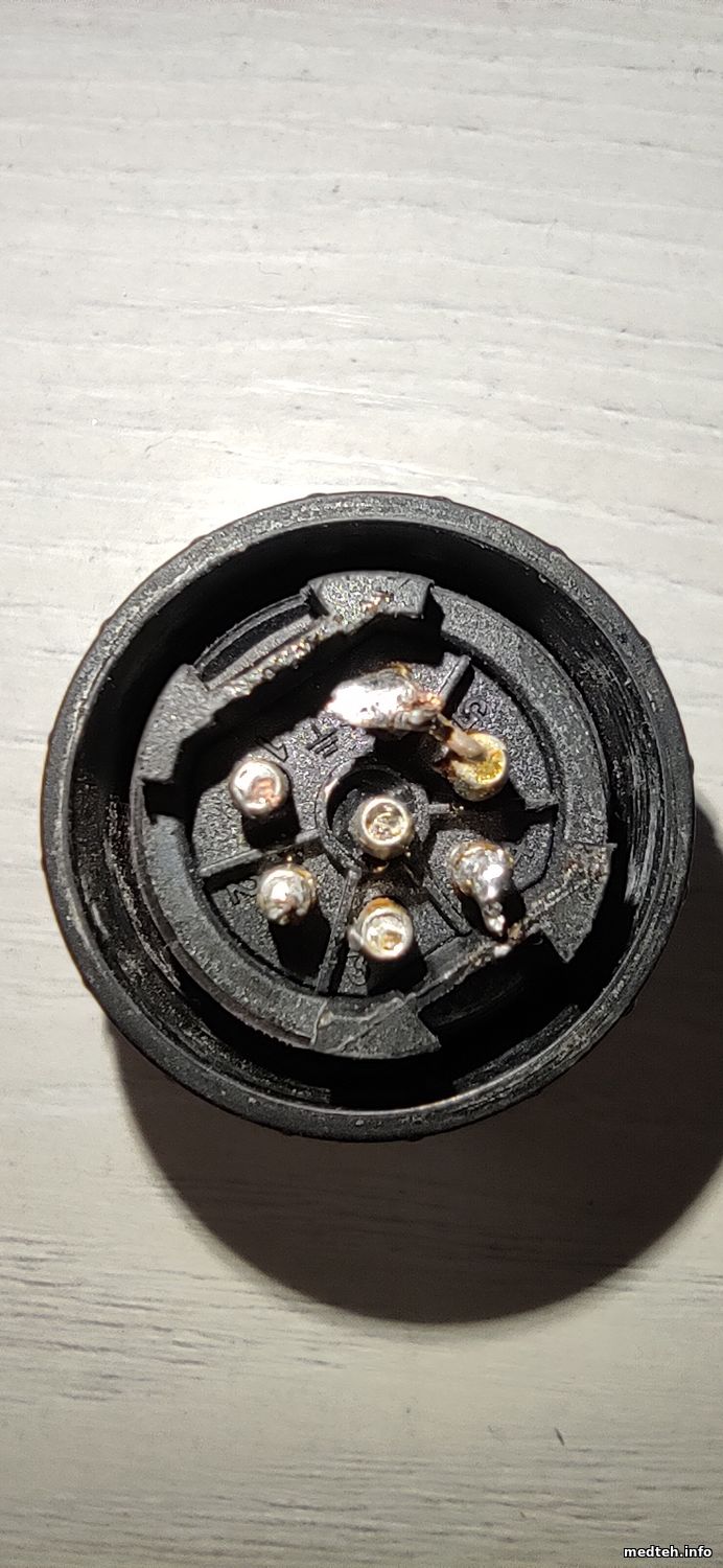

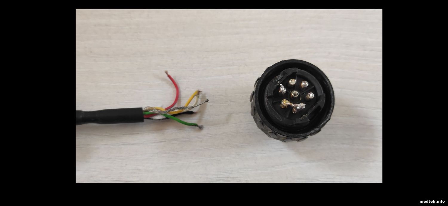

texnikZRBДата: Четверг, 25.Май.2023, 07:11 | Сообщение # 7
типа инженер
Залари
Всем привет!
При извлекании соединения пульта из гнезда соединения оказались оторваны все провода.
Вопрос: как определить какой цвет провода соответствует номеру (от 1 до 6) в гнезде?

igor1502Дата: Пятница, 26.Май.2023, 08:25 | Сообщение # 8
У вас сообщений: 45
инженер по ремонту
Омск
Если мой совет помог, жми "спасибо"
Если нет -- строго не суди
Будь здоров и Счастья тебе
texnikZRBДата: Пятница, 26.Май.2023, 11:10 | Сообщение # 9
типа инженер
Залари
Это раскладка внешняя, со стороны контактов или внутреняя со стороны пайки?
yblod5Дата: Пятница, 26.Май.2023, 11:18 | Сообщение # 10
Сервис-инженер
Догадайся (перемычка).
