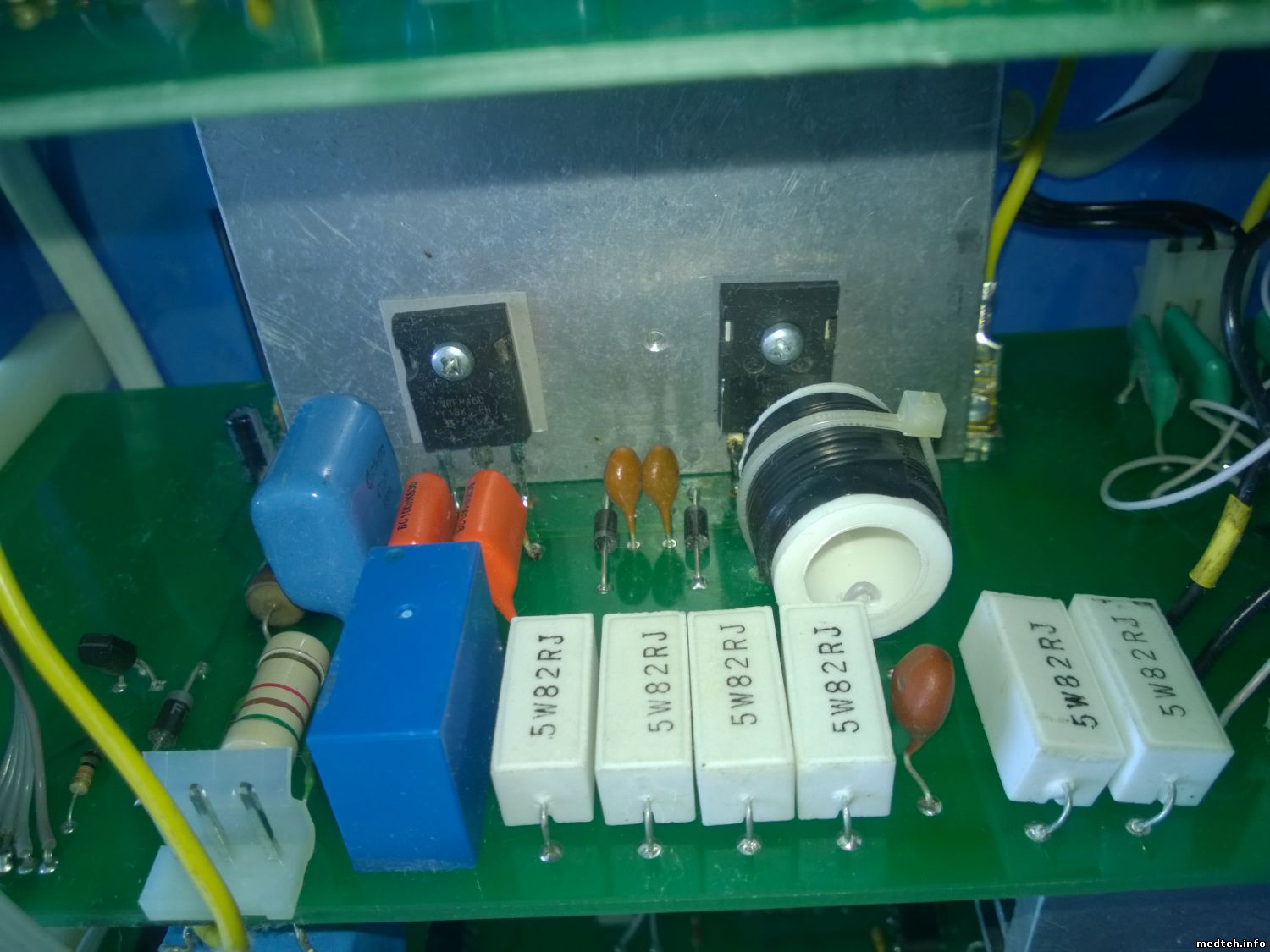

Николай_СДата: Четверг, 04.Июн.2015, 10:53 | Сообщение # 4
У вас сообщений: 34
г.Дзержинск Нижегородской обл.
Поступил данный аппарат после горе-ремонтников с уже выпаянными деталями на плате генератора.
В позиции 1 вообще ничего не было, а в позиции 2 был запаян проволочный резистор 2 Ома 5 Вт.
У кого есть такой аппарат или схема, гляньте, пожалуйста, что должно стоять в этих позициях.

sashmashДата: Вторник, 26.Янв.2016, 08:43 | Сообщение # 7
Обнинск
На позиции 1 стоит конденсатор 220 nK, как и рядом с ним, а на позиции 2 - сопротивление 8.2 Ом 2 Вт.

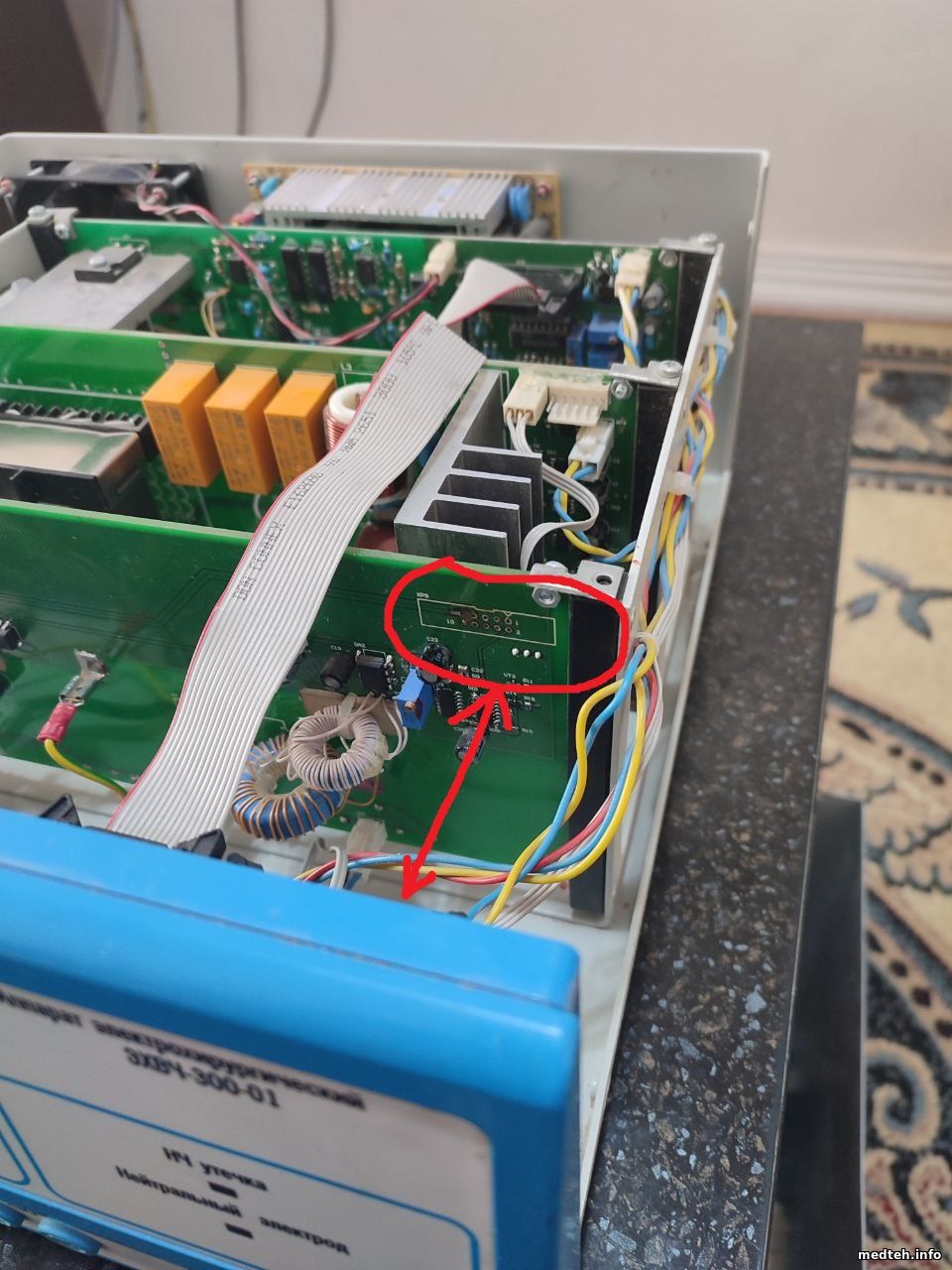

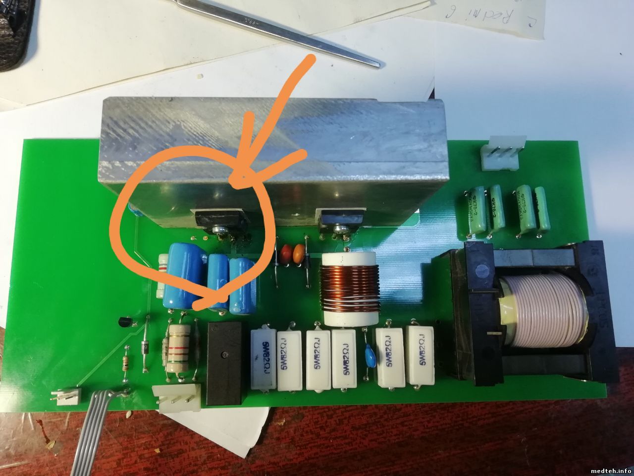

anlosДата: Пятница, 20.Янв.2023, 08:53 | Сообщение # 22
Новокузнецк
Доброго дня.
ЭХВЧ-300-01-"АКСИ" 2013 г.в.
Блок генератора. Слева от IRFPC50 (на фото обвёл) что-то стояло ...
Может кто подскажет что там было? (кажется, конденсатор)
yblod5Дата: Пятница, 20.Янв.2023, 13:53 | Сообщение # 23
Сервис-инженер
... или термодатчик. Поднимайте плату и рисуйте.

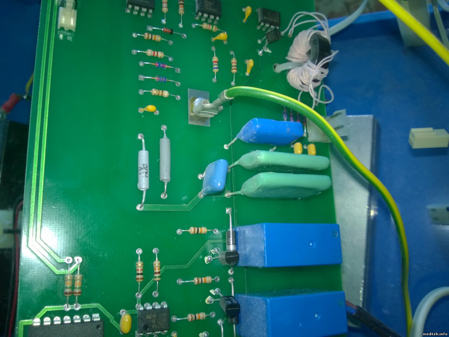

774092Дата: Среда, 29.Мар.2023, 15:00 | Сообщение # 24
У вас сообщений: 39
телемастер
Королев
Конденсатор 1500 пик.

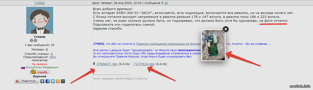

Суть технического вопроса 774092 и его последующих многочисленных препинаний сведена в это сообщение.
Кому интересны удалённые посты 774092, а их масса, можете посмотреть их по адресу - http://www.medteh.info/forum/13-17948-35

Уважаемые медтехники, с кем можно пообщаться по поводу ремонта аппарата ЭХВЧ-300-01-"АКСИ"?
Аппарат ЭХВЧ-300-01-"АКСИ", включается, есть индикация, включаются все режимы, но на выходе ничего нет.
С блока питания выходят напряжения в режиме резанья 178 и 147 вольта, в режиме моно 196 и 223 вольта.
Схемы нет, не знаю сколько должно быть, но подозреваю, что должно быть хотя бы одинаково, на фото отметил.

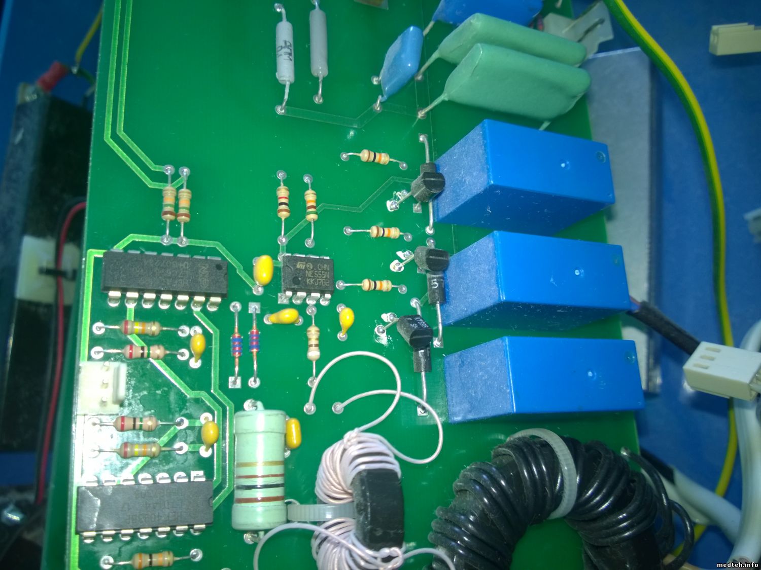

Lorik20233Дата: Четверг, 04.Май.2023, 09:19 | Сообщение # 28
сервис-инженер
Киров
Интересует марка конденсатора и рабочее напряжение, а лучше фото крупным планом его маркировки.
Только не такие фото как в с.25.
Вот его фото - http://www.medteh.info/_fr/39/2882926.jpg
Знакомый ветеринар попросил починить коагулятор "АКСИ" ЭХВЧ-300-01. До этого аппарат жестоко "пытали" в какой-то мастерской.
Блок питания восстановила, но на плате генератора отсутствуют драйверы управления ключами IRFPC50(?), если не ошибаюсь, МС34151.
На плате есть ещё две пустых площадки под транзисторы, они отсутствуют и на радиаторе с обратной стороны от IRFPC50 должен быть, вроде бы, диод, его тоже нет.
Схемы, я так понимаю, не найти.
Посмотрите, у кого под рукой есть такой аппарат, какой диод и транзисторы можно использовать в данной схеме, и что ещё проверить.

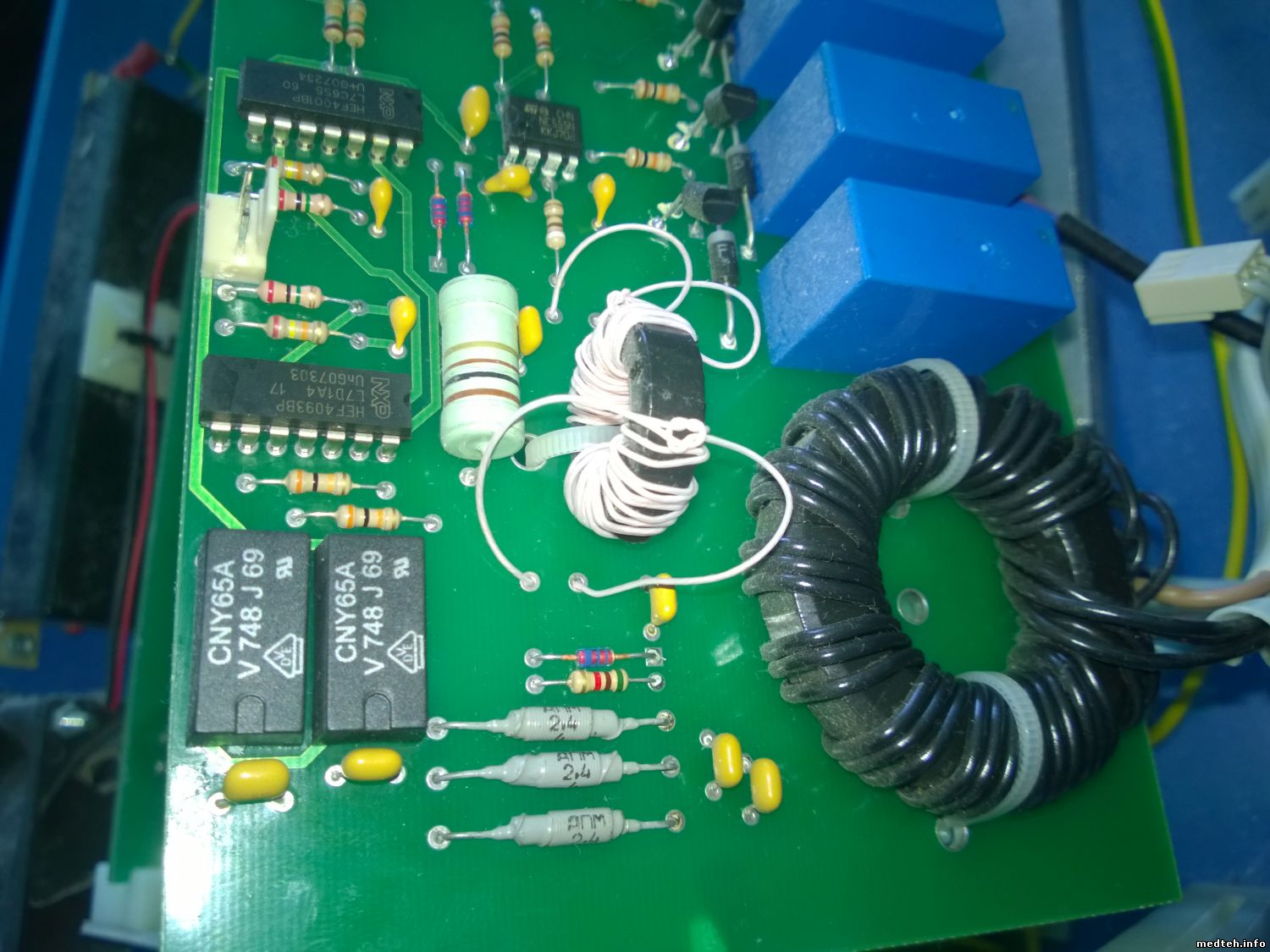

Отчитываюсь: поставила 2-е штуки IRFPC50, диод HFA16TA60C и два транзистора 2SJ279, и МС34151.
Никаких ошибок не выдаёт, но и на выходе ничего нет.
Думаю, что у меня, наверное, транзисторы не подходящие (хотя подбирала по аналогам предоставленной схемы) - по этому вопрос открытый.

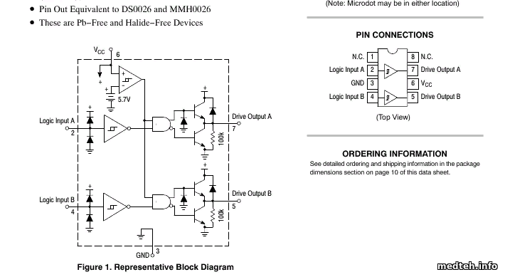

Цитата Lorik20233 ()
Подскажите, где ещё посмотреть
Понадобится осциллограф, возможно и генератор.
Начните с драйверов МС34151 (см. даташит), что на входах.
Как в любом приборе, вероятно, существуют блокировки активации запуска после нажатия на педаль, например, при отсутствии нейтрального электрода.
Звуки какие-либо есть после включения и изменения режимов?
Сообщение отредактировал yblod5 - Пятница, 05.Май.2023, 23:41

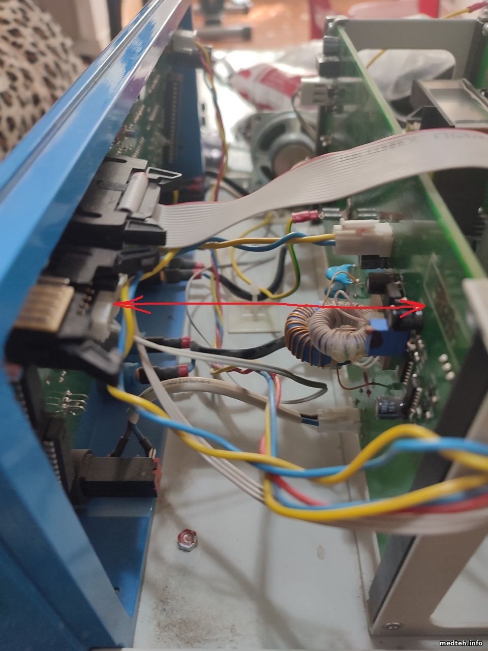

Всем доброго дня.

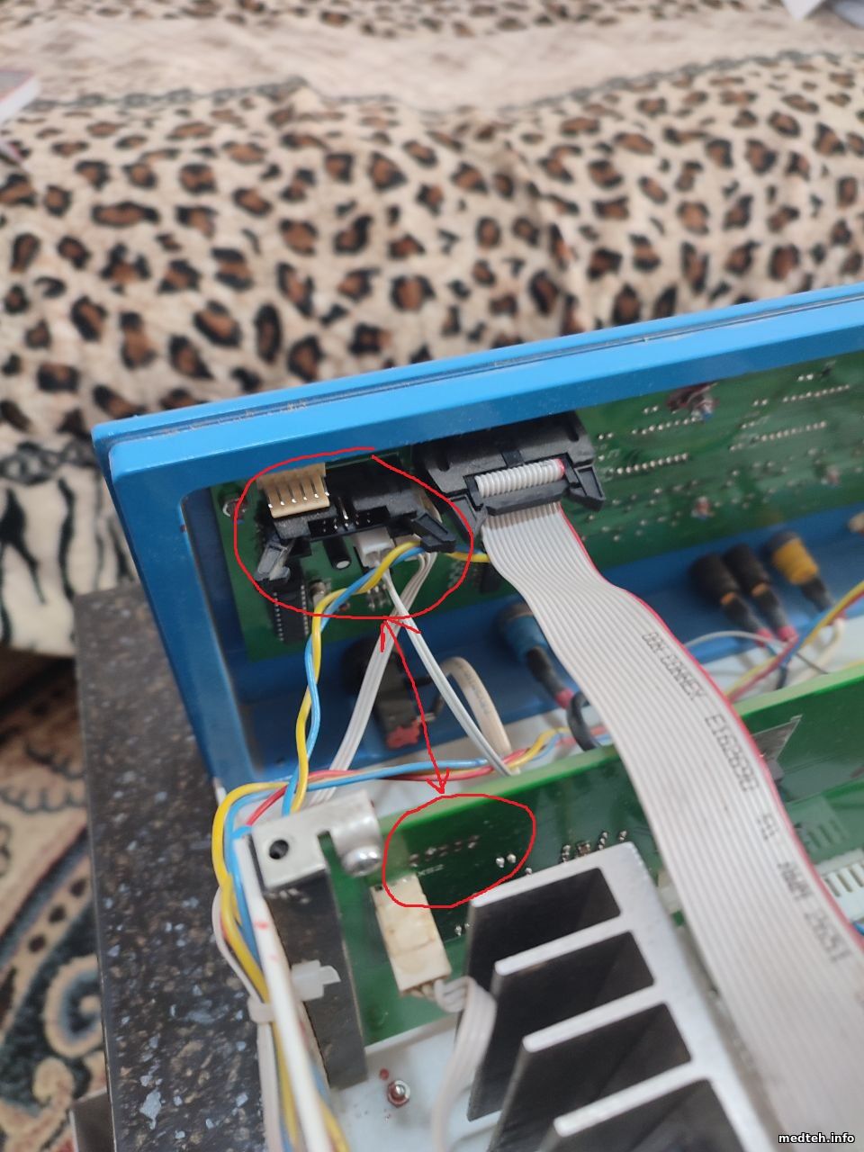

Поступил аппарат электрохирургический ЭХВЧ-300-1-"АКСИ" - https://www.medteh.info/_fr/39/1829858.jpg
Но на 1 плате отсутствует шлиф подключения.
Если есть возможность, пожалуйста, скиньте фото подключения панели управления с 1-ой платой.
