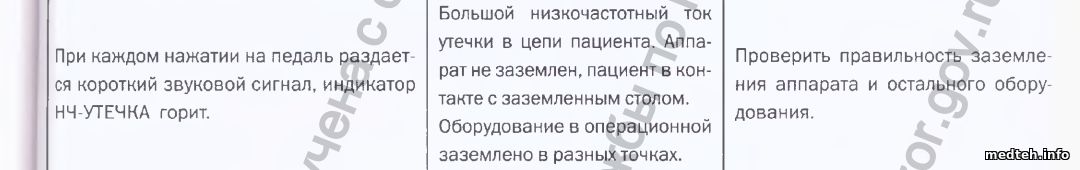

Добрый день. Прочитал всю тему на ответа на вопрос (горит НЧ утечка) не увидел.Кто решил у себя эту проблему?

yzist, заземление проверяли? Это скриншот из инструкции другого аппарата. Вообще есть ГОСТ на аппараты ЭХВЧ и в нём нарисована схема, как проверять аппараты на НЧ-утечки. Но я сам лично не делал.
