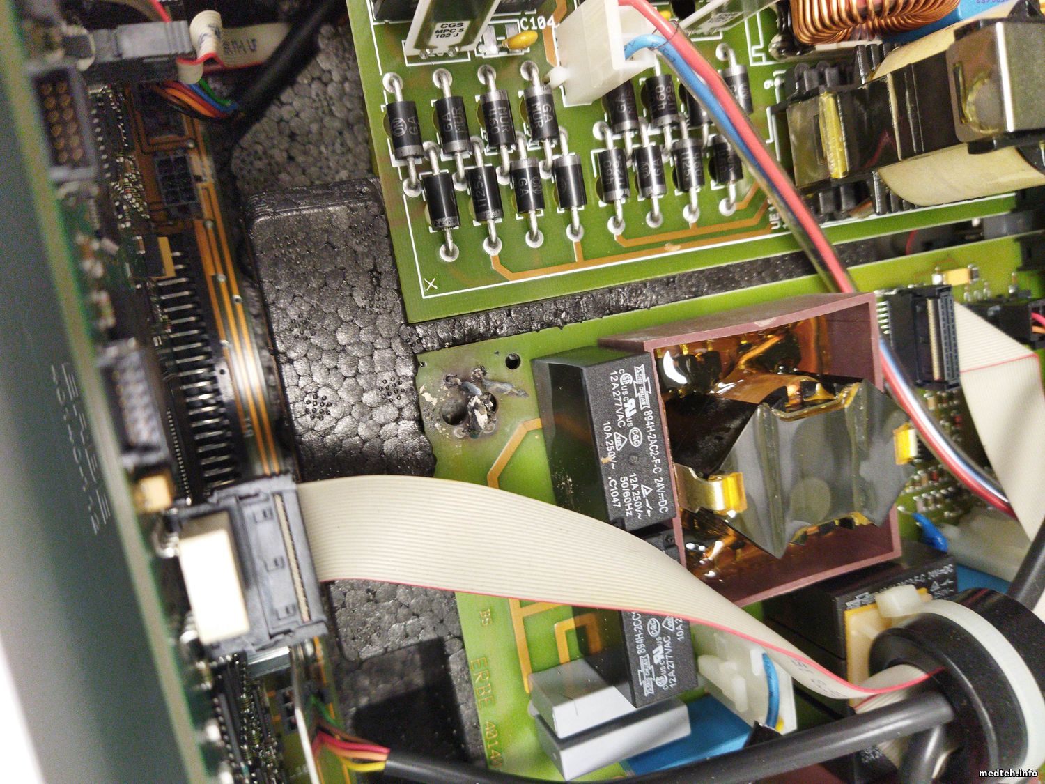

ejov34Дата: Четверг, 23.Май.2024, 15:07 | Сообщение # 13
Здравствуйте, коллеги.
У кого есть схема, либо кто может разобрать Аutocon II ( ?!! ), чтобы глянуть что за элементы стоят на плате.
Мои выгорели, остались только обугленные ножки.
