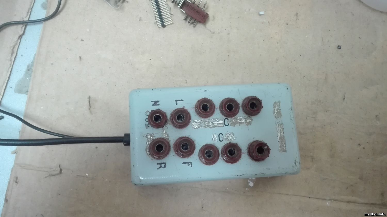

Надписи над выходами генератора стёрты. Три крайние слева, вроде бы, как обозначены V+, V-, земля.
При подключении осциллографа получаем чёткий сигнал ЭКГ, при подключении отведений - на кардиографе сигнал, как на фото.
С генератором досталась ещё коробочка (фото).
Polyana385Дата: Четверг, 10.Ноя.2016, 16:42 | Сообщение # 7
Пятигорск
Фото почему-то не добавляются больше.
