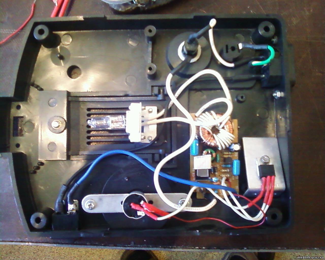

Прочитал все ответы, и сделал следующее, купил электронный трансформатор ЕТ-50 50Вт 12В, лампу 12В на 20Вт, перед базой Т2 воткнул переменник 600 Ом (оптимально 100 Ом - не было, поэтому пришлось ограничить вращение резистора). Сам Т2 посадил на радиатор (греется на минимальной яркости). Включил на минимальной яркости проработало 8 ч. подряд - нормально. Осталось проверить надежность (так сказать время наработки на отказ) biggrin Таким образом сегодня еще 3 шт. сделал. Теперь буду смотреть насколько хватит.
Выглядит все так:

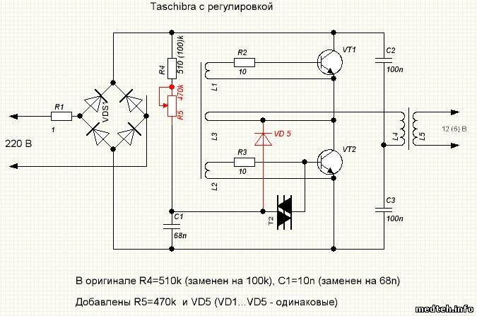

Небольшой обмен опытом по замене блока питания микроскопа МИКМЕД-5:
Покупаем электронный трансформатор Taschibra на 50 Вт,
резистор R4 (см. рис.) номиналом 510k заменяем цепочкой из постоянного на 100k и переменного на 470k, конденсатор C1 номиналом 10n заменяем на 68n,
добавляем диод VD5 на напряжение не менее 350 В (в некоторых моделях он уже есть),
со вторичной (L5) обмотки выходного трансформатора отматываем примерно 40% витков
и получаем на выходе действующее значение напряжения примерно от 3 до 6 В – в зависимости от положения движка резистора R5.
Есть соблазн обмотку не отматывать, что позволит применять значительно менее дефицитные лампочки на 12 В, но ведь обязательно найдется кто-нибудь, кто будет вставлять в микроскоп «правильные» лампочки на 6 В и сжигать их.
Работа схемы:
в начале полупериода сетевого (220 В) напряжения оба транзистора закрыты, С1 заряжается через цепочку R4-R5, когда напряжение на нем достигает примерно 30 В (при указанных номиналах это происходит через 2…8 мсек от начала полупериода), открывается динистор Т2, транзистор VT2, и запускается процесс автогенерации, который срывается в конце сетевого полупериода. В процессе автогенерации напряжение на С1 почти равно 0 т.к. он разряжается при каждом открывании VT2 и вновь начинает заряжаться лишь в начале следующего полупериода сети.
Транзисторы практически не греются. Настраивать надо на лампочку 20…50 Вт.
Конечно для большинства моих коллег я здесь ничего нового не открыл, но начинающим, возможно, пригодится.
Уважаемый Vladislav_T, мы над этим работаем только для того, чтобы заменить питание на доступные лампочки 12В и некоторые айболиты готовы платить за , даже не регулируемые блоки, лиш бы лампы были в наличии.

Vladislav_TДата: Вторник, 16.Мар.2010, 19:22 | Сообщение # 32
Основным источником тепла в микроскопе является лампа (3...5% энергии выделяется в оптическом диапазоне, остальное -- в тепло), транзисторы же (Е13005) работают в приведенной схеме в ключевом режиме, потому и почти не греются.

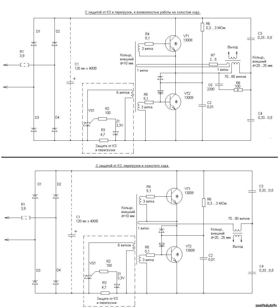

Vladislav_TДата: Среда, 17.Мар.2010, 18:05 | Сообщение # 34
Электронные трансформаторы Taschibra Feron и т.п. вообще-то заслуживают некоторого внимания и, при небольшой доработке, могут оказаться весьма полезны. На активную нагрузку работают вообще без проблем, а вот если требуется выпрямить выходное напряжение, то понадобятся диоды Шоттки или КД213. Недорогие модели от КЗ не защищены совсем. Но вопрос защиты решается пятью деталями. Такая защита срабатывает при включении эл.тр-ра с уже имеющимся КЗ на выходе, замыкании накоротко выходной обмотки или увеличении тока до порогового значения, определяемого номиналами R2, R2, Z1, VS1 (проверено неоднократно). Пунктирный прямоугольник на рисунке -- это не экран, просто я таким образом выделил элементы защиты. Не обессудьте за нехитрый формат рисунка -- защиту сочинил еще год назад, а удобный редактор схем (sPlan) подобрал себе не так давно.

Quote (Vladislav_T)
Не обессудьте за нехитрый формат рисунка , удобный редактор схем (sPlan) подобрал себе не так давно.
Мы тоже недавно им начали пользоваться, к тому же сейчас он, я смотрю, получил большое распространение у разработчиков

Vladislav_T, какой симистор?
Vladislav_TДата: Четверг, 18.Мар.2010, 09:24 | Сообщение # 37
Sept, симистор -- почти любой (у меня был тогда под руками BTA12-600), лишь бы открывался управляющим током в несколько миллиампер. Для защиты от перегрузки подойдет и тиристор (например КУ112), но я не уверен,что он спасет от внезапного КЗ, а рискнуть ради любопытства парой транзисторов и резисторов что-то жалко... да и лень.
