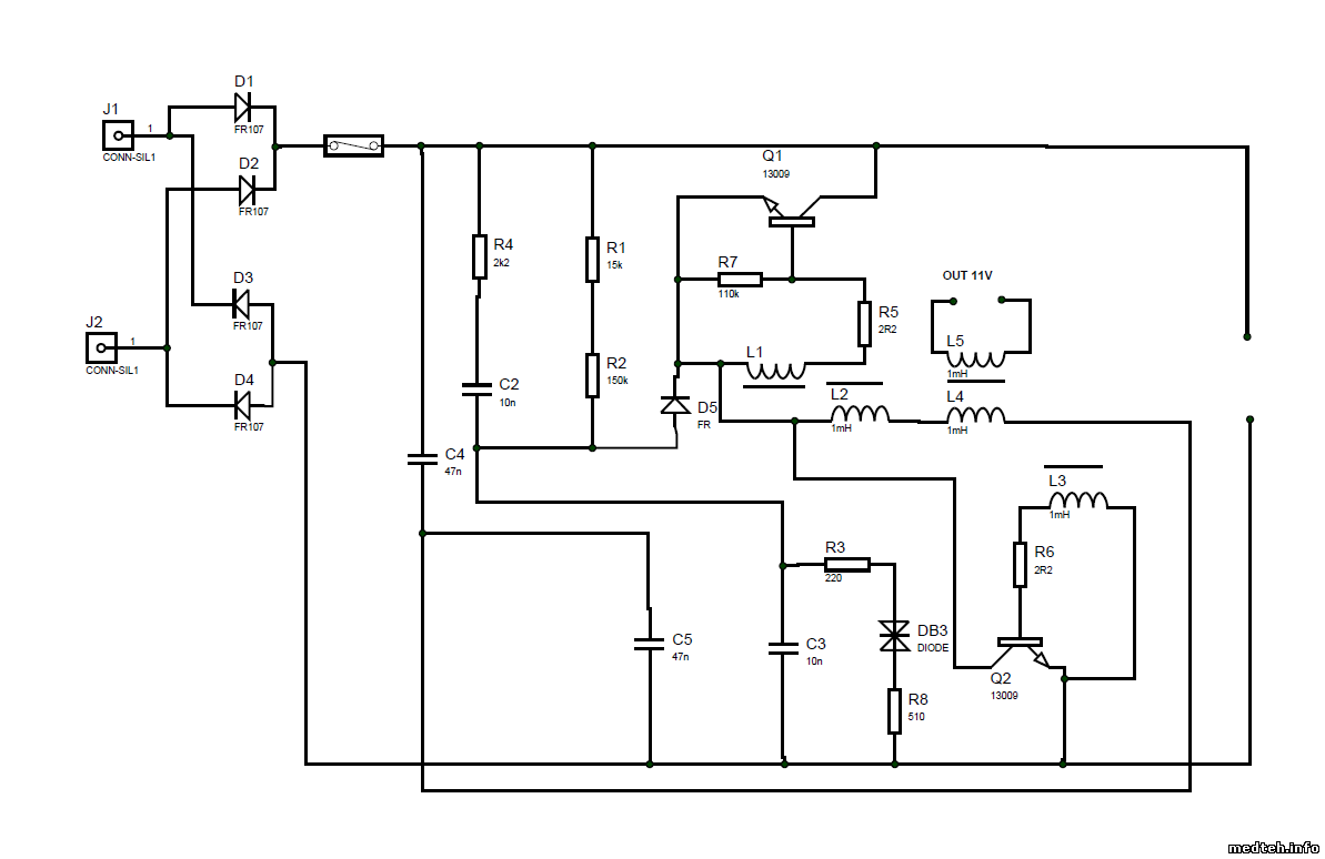

Цитата STaras ()
Иногда блок бывает проще починить, чем переделывать - деталей там почти и нет:
MICROMEDXS-5510.rar(14Kb)
Сгорел предохранитель, нашел в схеме 2 сгоревших диода входного выпрямителя и полетели 2 транзистора 13005. Заменил все неисправные детали. Схема не работает. Что еще можете подсказать?
DimitriusДата: Четверг, 30.Окт.2014, 19:52 | Сообщение # 85
У вас сообщений: 410
DB3 часто слетают, а также прозвоните все резисторы
serkusДата: Четверг, 30.Окт.2014, 22:18 | Сообщение # 86
У вас сообщений: 68
Техник по ремонту и обслуживанию ме
Лозовая
Резисторы целые, Динистор не звонится.
serkusДата: Понедельник, 10.Ноя.2014, 21:57 | Сообщение # 87
У вас сообщений: 68
Лозовая
действительно, еще 2 резюка по 22 ома приказали долго жить. Реанимировал, все пошло. И не надо мудрить с разными траблами biggrin

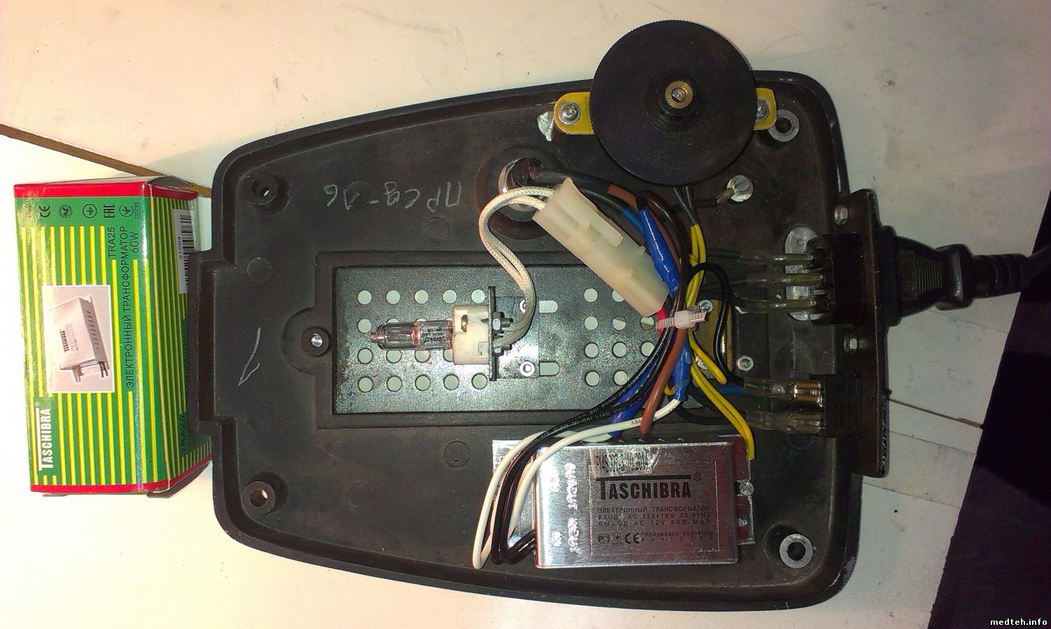

На микроскопах "Микмед-5" на платах сгорело несколько элементов. Названия спилены производителем. Насчет новых плат писал производителю, они молчат. Купил электронные трансформаторы по 72 (!) рубля (на выходе переменка 12 V). ИМХО, самый простой выход из ситуации.

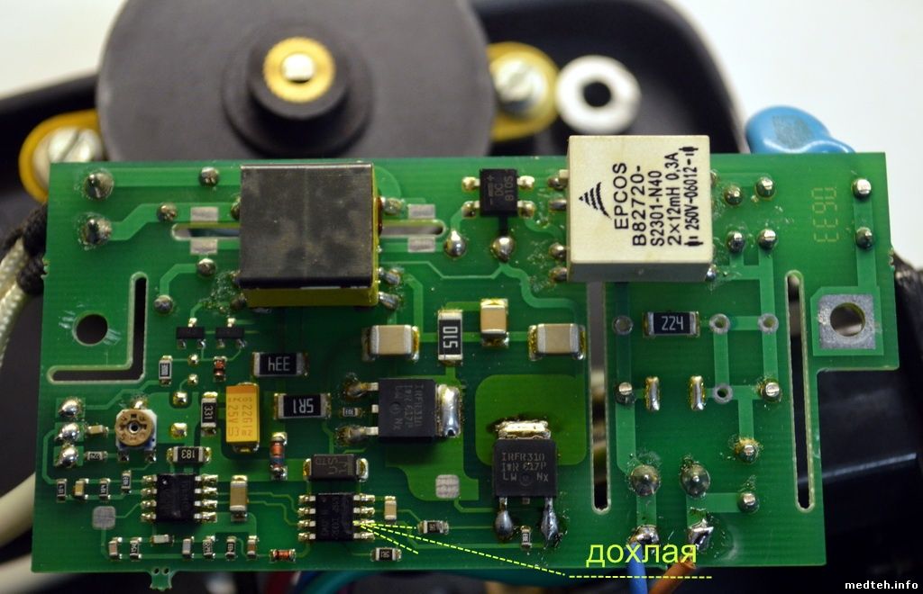

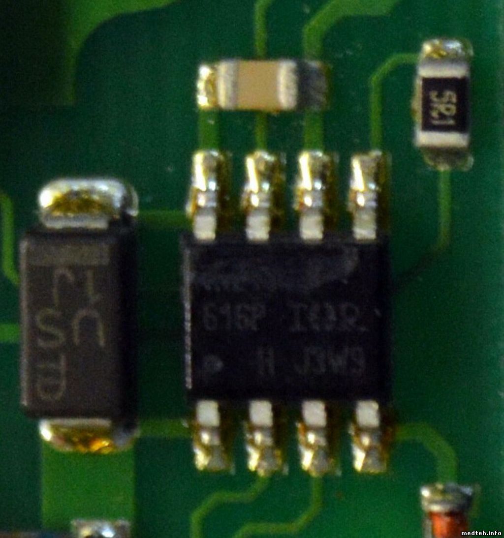

Добрый день.Отдали в ремонт БП от микроскопа. Модель сказать не могу, он не у меня, да это наверно не важно, сколько не вскрывал микроскопы там такой БП. Вышла из строя микросхема (фото3), маркировка стерта, не подскажите название, может кто-то знает. Раньше просто ставил Бп 12v, получался без регулировки. Вообще интересно, как кто решает эту проблему, типа заказ, замена... Читал, что написано на форуме по этой теме, пока ничего интересного не нашел.

AlexanderRu, Мы если ремонтопригодный (не сгорел полностью если), то ремонтируем, если нет, то заказываем.
Это скорее всего ШИМка, название разве нисколько не видно? а если взять термопасту и немного нанести и растереть, бывает помогает.
AlexanderRuДата: Воскресенье, 04.Дек.2016, 18:19 | Сообщение # 99
У вас сообщений: 110
Урюпинск
Название затерто ножом или каким то острым предметом.
AlexanderRuДата: Воскресенье, 04.Дек.2016, 18:22 | Сообщение # 100
Урюпинск
Так и есть, она стоит на раскачке полевого транзистора. 2-я микросхема, я думаю играет роль регулировки.

http://www.irf.ru/ сайт производителя
по нижним обрывкам символов не подобрать ?
http://www.irf.ru/cgi-bin/search.pl?asked_name=%F8%E8%EC&OK=OK
AlexanderRuДата: Понедельник, 05.Дек.2016, 10:30 | Сообщение # 102
Урюпинск
Это маловероятно, единственно, что можно попробовать (на мой взгляд), определиться с распиновкой "ног" и по таблице на Мониторе определить какая это микросхема. Для ТВ это прокатывало не раз. В любом случае для меня это проще, чем заниматься (в наше время) самоделками.

Первая микросхема ШИМ - MIC3808YM, вторая - драйвер затворов - IR2101S. Вместе с ними обычно летят полевики IRFR310, резисторы (5,1 Ом) в цепях их затворов, токоизмерительный резистор в цепи истока "нижнего" транзистора (5,1 Ом). Вот схема в sPlan 7.0 (красным выделены часто сгорающие компоненты). Маркировка условная.

Подобного рода изделия "китайцы" минимизировали по максимуму. Практически всегда, при сгорании одной детали те или иные повреждения получают и другие. "Поштучная" замена приводит к тому, что оставшиеся незаменеными поврежденные элементы повреждают вновь установленные. Часто, в литературе, рекомендуют заменять все элементы в высоковольтной части схемы. В продаже имеется "куча" сравнительно дешевых электронных трансформаторов для питания галогенных ламп на любую (в пределах разумного) мощность. По цене , учитывая время на поиск и получение запчастей для ремонта, получается сравнимо. Если медики попадаются "особо привередливые" и им нужна регулировка яркости резистором - то есть трансформаторы, правда подороже, с диммером

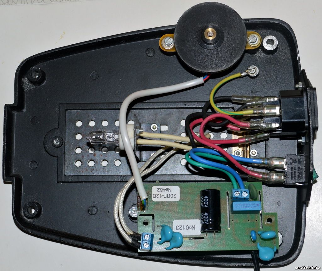

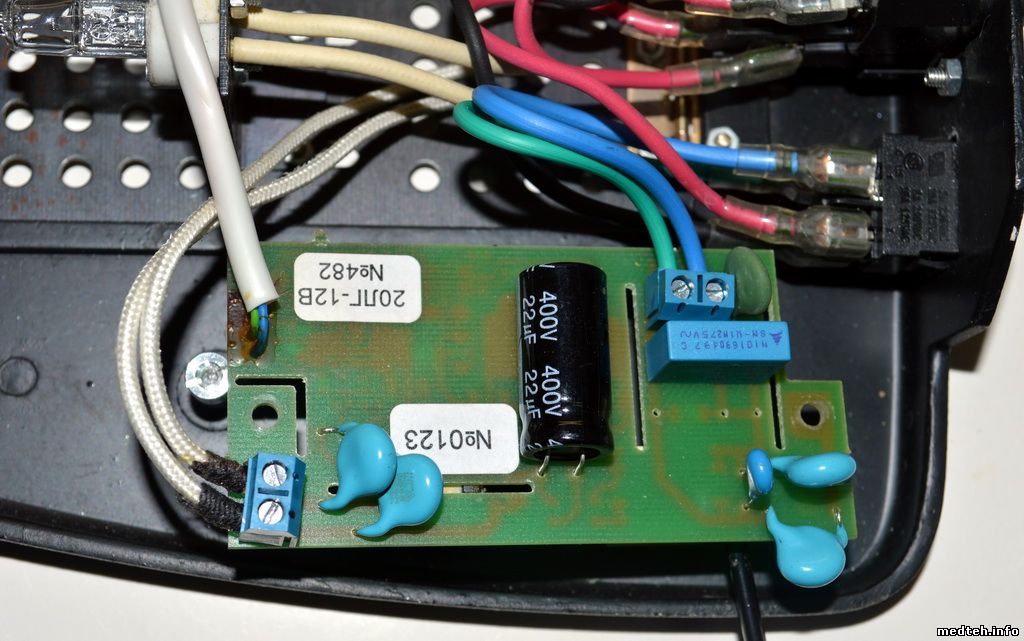

Есть сравнительно недорогой и быстрый вариант решения проблемы: в продаже имеются китайские блоки питания (например, ROBITON) с переключателем на несколько напряжений. Можно использовать данный БП: выпаять переключатель и соединить БП с микроскопом трёхжильным кабелем типа ПВС 3*0,75. Подаётся "земля", "+" и провод с переключателя. Переменный резистор в микроскопе включается между этим проводом и землёй. Возможно, нужен будет ограничивающий резистор на 6,8 кОм. Несколько лет назад переделал таким образом десятка полтора микроскопов: поломок не было, регулировка обеспечивается.
