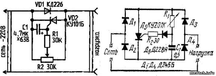

ZX19, подбирайте величину емкости С1 (см. 2003009.jpg из поста #29) таким образом, чтобы напряжение на нем достигало порога открывания динистора Т2 (это примерно 30В ) через 2...8 миллисекунд от начала полупериода сетевого питающего напряжения. Это несложно посмотреть с помощью осциллографа через делитель 1:10 со входным сопротивлением 10 МОм. Сопротивление цепи заряда конденсатора С1 при регулировке должно меняться в 4...5 раз. И не забудьте, что в такой схеме, при мощности нагрузки менее 5-10% от номинальной, генерация срывается.
Лучший (и, пожалуй, незаменимый) инструмент при настройке импульсных устройств - осциллограф.
Трансформатор в "моей" Tashibre тоже был на Ш-образном феррите, вторичка в нем из 10...12 витков в один слой, отматывается легко, без разборки магнитопровода.

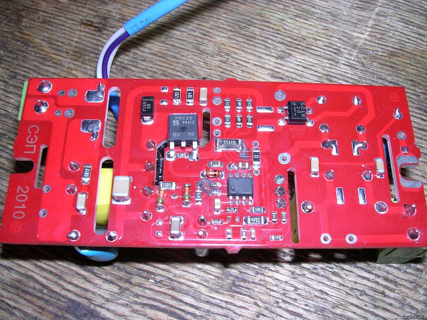

Alex_UssRДата: Понедельник, 04.Июл.2011, 20:52 | Сообщение # 55
У вас сообщений: 526
Электромеханик
Барановичи
народ, кто- нить нашел, что за спиленые микросхемы?

Vladislav_TДата: Воскресенье, 09.Окт.2011, 22:17 | Сообщение # 68
Quote (Мотор)
Поставил электронный транс для галогенок. Регулировку яркости сделать не проблема
радует, что еще кто-то пришел к столь простому и эффективному решению. Что касается настройки -
Quote (Мотор)
основной гимор в подборе постоянной времени заряда ёмкости. При наличии осциллографа - дело 30мин(Вроде это уже здесь описывалось)
- действительно описывалось, и довольно подробно (см. пост #29).
"Мотору" - мое почтение.

Alex_UssRДата: Суббота, 17.Мар.2012, 00:16 | Сообщение # 73
Электромеханик
Барановичи
Quote (creyt)
Давайте разберёмся. На выходе IR2103 к примеру. А на входе?
А на входе, т.е. рулит драйвером полумоста какой-то полумостовой шим контроллер. Что за он, загадка.
У меня три платы - мосфеты живые, обвяз. Но не хочет запускаться.
Новые блочки медтехника не спешит брать (микроскоп стоит почти 10 мес). За свои брать говноташибру не хочу - никто не оценит такое стремление.

creytДата: Воскресенье, 06.Май.2012, 16:06 | Сообщение # 79
У вас сообщений: 546
Кузня
В такой стоит SA7527
