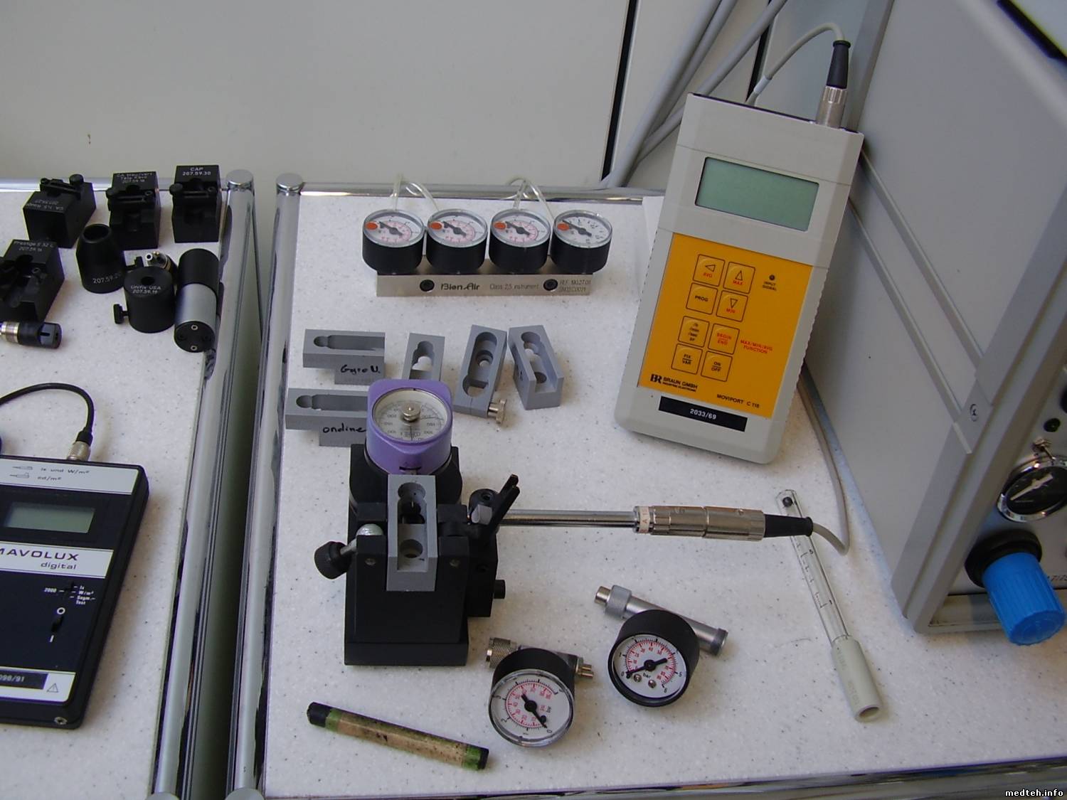

Вот родной прибор BienAir для измерения оборотов :

В наконечниках Bien Air, где пружинные демпферные кольца не применяются, важен момент затяжки внутренней крышки. Не дотянул, - сепаратор разрушился, перетянул, - сгорел подшипник.
Имея прибор, выставляешь паспортные обороты и спишь спокойно.
