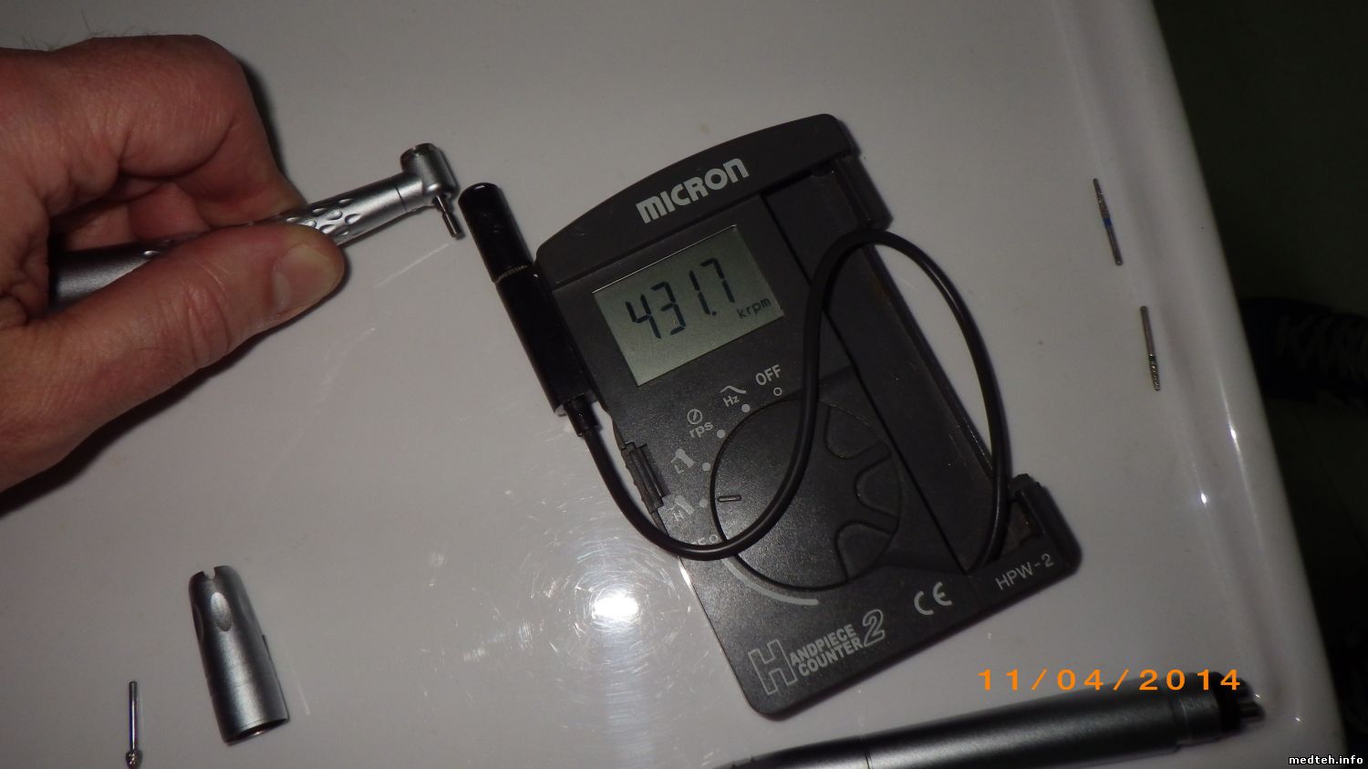

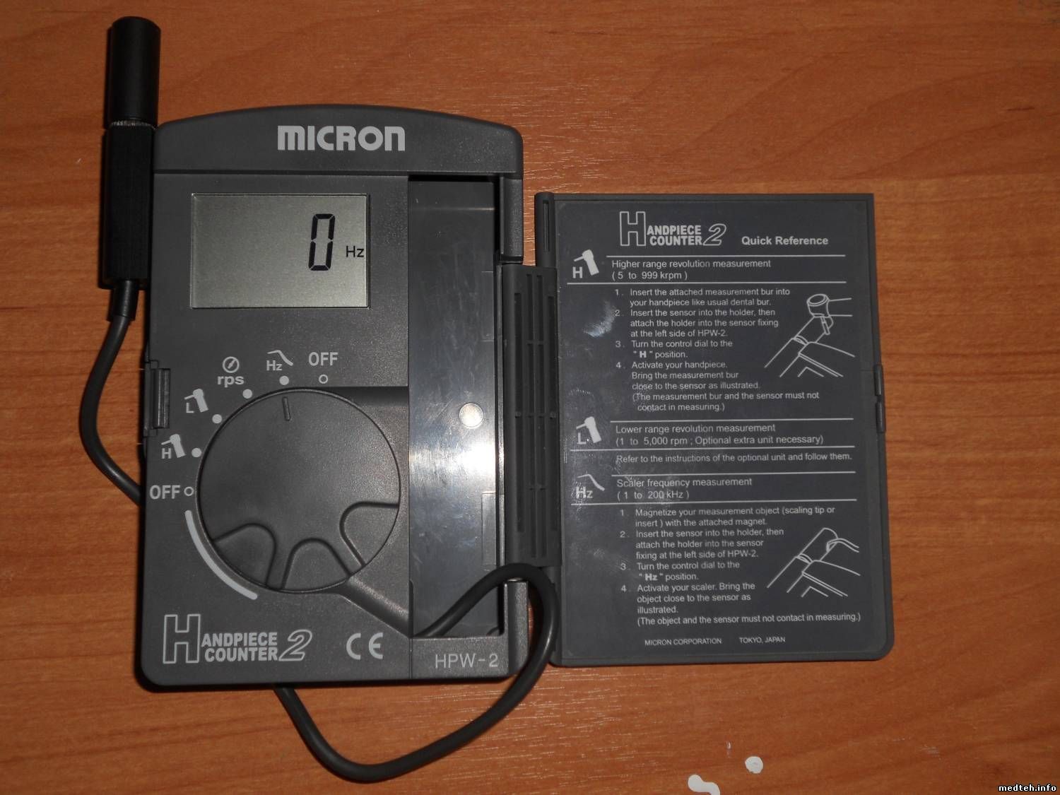

МастерБакуДата: Среда, 03.Дек.2014, 09:18 | Сообщение # 53
для комплекта и ещё чтото осталось здесь
Сообщение отредактировал МастерБаку - Среда, 03.Дек.2014, 09:34
МастерБакуДата: Вторник, 09.Дек.2014, 12:13 | Сообщение # 54
думаю частоту колебаний скалера и скорость вращения инструмента можно и смартом на андроиде измерить. будет время попробую.
Сообщение отредактировал МастерБаку - Вторник, 09.Дек.2014, 17:21
МастерБакуДата: Среда, 10.Дек.2014, 17:24 | Сообщение # 55
всё получается за исключением изготовления измерительной насадки для турбины. при намагничивании полюса располагаются вдоль. а надо поперёк. и еще както балансировать . unknown
