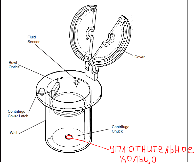

На PCS-2 есть уплотнительное кольцо на дне центрифуги (оранжевого цвета см. фото), его надо периодически смазывать силиконом; смажьте на "китайце" - колокол будет легче садиться biggrin
Касательно впечатлений - снимите крышки, посмотрите качество пайки, разъемов, элементов и блоков. По их внешнему виду можно судить о качестве. Хотя был у меня случай, когда я пребывал применить китайский колокол на PCS-2 - оптика во время загрузки set вообще его не распознала; у них различные отражающие свойства поверхностей...
