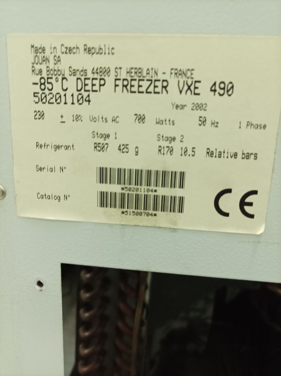

После предоставления Antonyo инженерной информации ( https://www.medteh.info/_fr/199/5440500.jpg ), уточняющей данные аппарата, уточнение о нём дано в сообщ.4. Уточнено и наименование темы.

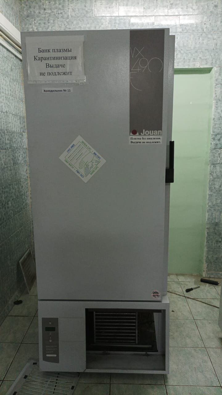

Вот фотографии

Регистрационное удостоверение МЗ РФ № 2003/1211 на морозильники низкотемпературные VX100, VXE380, VXE490, VXE570, VXS380, VXS490, VXS570 разработки французской компании JOUAN SA.
Морозильник VXE 490 низкотемпературный (-65 ...-86°С) с рабочим объёмом морозильной камеры 455 л, разработки французской компании JOUAN SA с её производством в Чешской Республике.
Использование технологии PowerFREEZE, основанной на принципе контактного замораживания и обеспечивающей кратчайшее время охлаждения образцов. Образцы хранятся на полках, находящихся в прямом контакте с охлаждающими спиралями, температура которых равна -86°С. Управление электронное, сигнал тревоги при повышении температуры.
