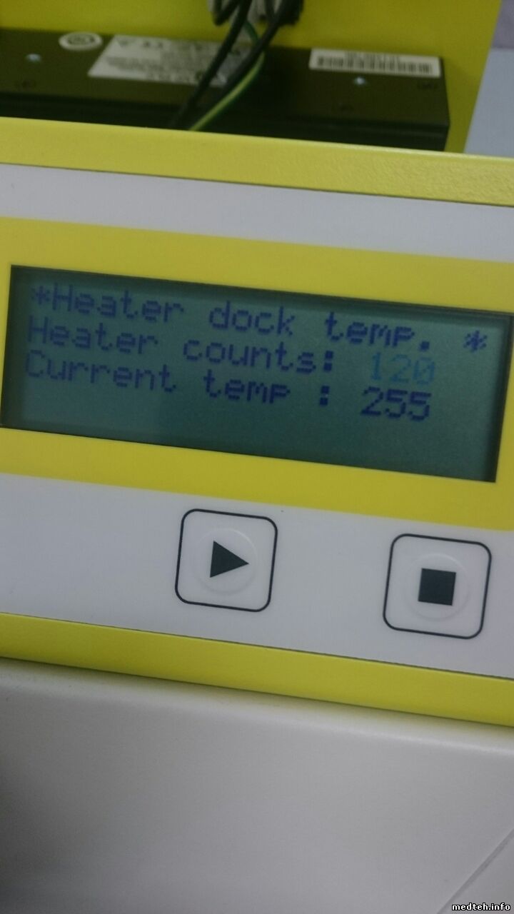

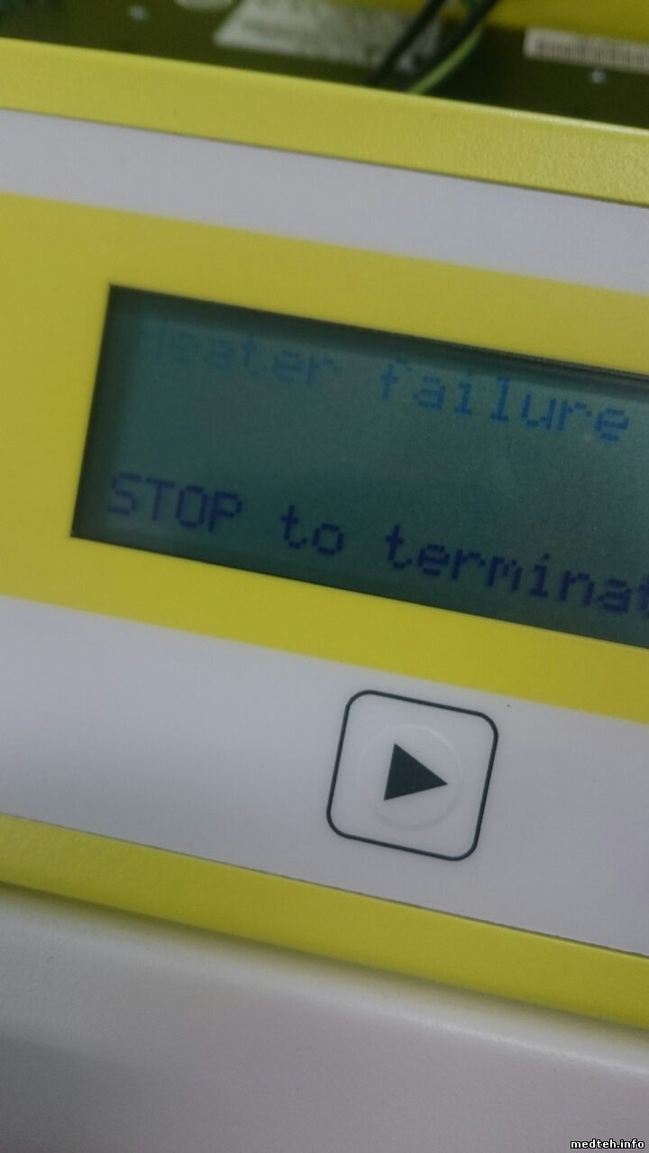

Сообщение: "Setting right temp" - электрод не выходит. Я так понимаю, если температура не соответствует 465 электрод даже не выходит? Или что-то другое?
Ссылка на видео - VID-20170519-WA0022.mp4
Сообщение отредактировал rinzhak - Пятница, 19.Май.2017, 12:23
