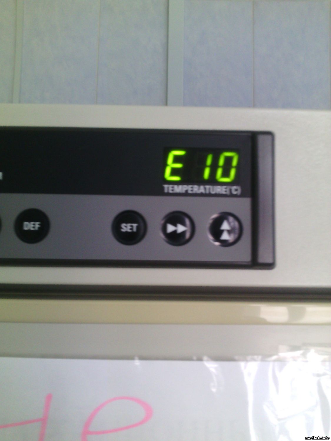

Морозильник SANYO MDF U 536 после включения охладил камеры до -7 после чего выдал ошибку Е-10 и остановил компрессор.
Подскажите что это за ошибка.
AlexiumДата: Среда, 11.Янв.2017, 14:32 | Сообщение # 2
Можно фотографию панели с ошибкой?
sashmashДата: Четверг, 12.Янв.2017, 08:16 | Сообщение # 3
Обнинск
Конечно
sashmashДата: Среда, 18.Янв.2017, 08:55 | Сообщение # 4
Обнинск
Всё я выяснил Е-10 это остановка вентилятора конденсатора. Без вентилятора температура не может опустится ниже -7.
