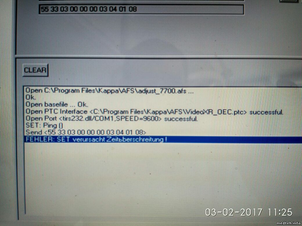

dunakanДата: Среда, 08.Фев.2017, 15:18 | Сообщение # 86
У вас сообщений: 330
Ростов
Есть такой аппарат, загружается без проблем и ошибок, при нажатие на кнопку высокого, высокое не дает и выдает ошибки
00025= BV camera error Possible causes : - CCD Operating voltage -CCD - Video line (CCD-IPC)
10018= Communication Problem: COM2 Please confirm with OK Please Restart System Possible Cause - IPC 1000; CCD - Defective Interface (IPC / B380)
все что можно проверили и прогнали тесты
Напряжение на камере- ок, сняли камеру, экраны черные,
запустили тест пинг(фото) превышено время ожидания
сама камера
вообщем все указывает на камеру, но хочется быть уверенным на 100%
собственно вопросы:
кто знает как протестировать или подключить камеру отдельно, у кого какие мысли?
Сообщение отредактировал dunakan - Понедельник, 20.Фев.2017, 20:46
dunakanДата: Понедельник, 20.Фев.2017, 20:48 | Сообщение # 87
Ростов
Камеру проверили использую технику сименс- там така же камера. Оказалась рабочей. Докопались до фьюза и непропая а плате видеозахвата.

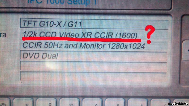

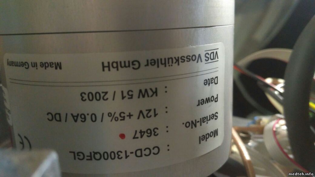

saddam-095Дата: Четверг, 02.Ноя.2017, 04:32 | Сообщение # 92
У вас сообщений: 269
гудермес
Уважаемые коллеги! Не исправна камера! У кого что есть или опыт ремонта данной камеры. Рассматриваются все варианты!

Уважаемые коллеги! Нужна камера на данный аппарат точнее CCD-1300QFGL V2 ohne Optik. Если есть спецы которые возьмутся за ремонт отзовитесь. Рассматриваются все варианты. имеется две неисправные камеры.

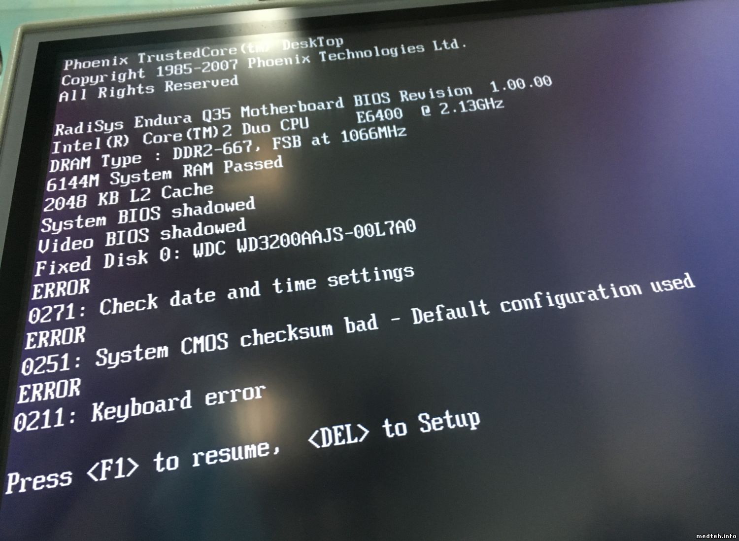

karkasjkeДата: Четверг, 11.Окт.2018, 08:29 | Сообщение # 114
У вас сообщений: 22
Механик
Оренбург
Здравствуйте, проблема с OEC Fluorostar 7900 compact. Аппарат не загружается. На экране всплывают сообщения об ошибках BIOS:
ERROR
0271: check date and time setting
ERROR
0251: system cmos checksum bad- default configuration used
ERROR
0211: keyboard error
Обойдется ли все заменой батарейки на мат.плате? Что нужно настроить в BIOS для правильной работы аппарата после замены батареи?
karkasjkeДата: Пятница, 12.Окт.2018, 09:45 | Сообщение # 115
У вас сообщений: 22
Механик
Оренбург
Заменил батарейку на материнке, выставил время и дату. Больше в BIOS ничего не менял. Аппарат по-прежнему не запускается. Прошу откликнуться тех, кто имел дело с этим аппаратом. Есть подозрение, что умер жесткий
karkasjkeДата: Четверг, 18.Окт.2018, 13:21 | Сообщение # 116
У вас сообщений: 22
Механик
Оренбург
Проблему решил, аппарат заработал ВСЕМ спасибо
