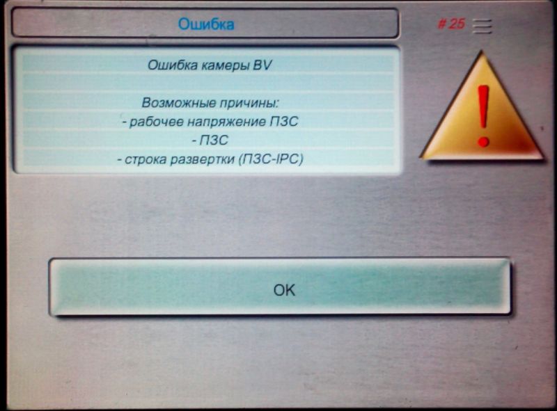

ошибка 0025 - BV camera error Possible causes : - CCD Operating voltage -
CCD - Video line (CCD-IPC)
Посмотрите блок В337 - с него через разъем Х335/1 на видеопроцессор IPC и камеру идут +-12В и +24В Все напряжения мониторится светодиодами. на плате - предохранители.

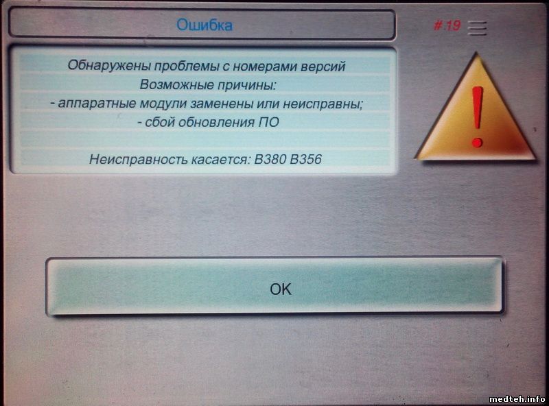

Огромное спасибо. Образ рабочий, но, к сожалению, с более ранней, видимо, версией ПО.

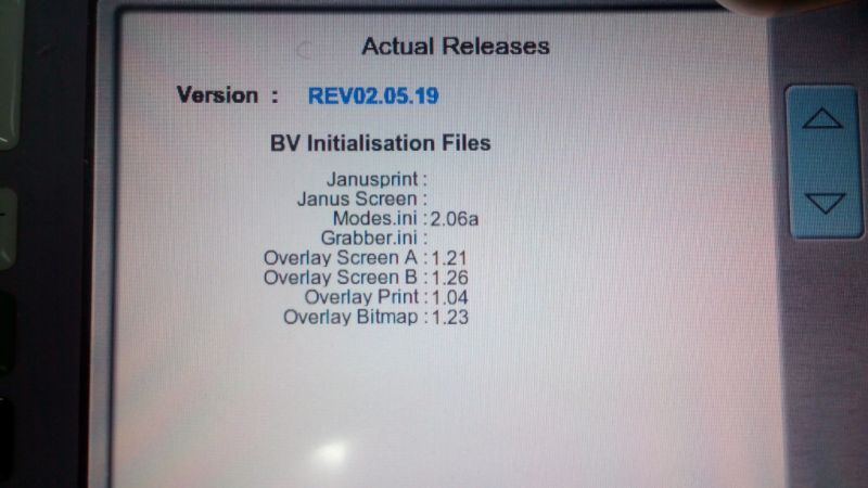

Кстати, у нас было:
В380/А: 8.03
В380/В: 8.72
В356_А: 6.04
В356_В: 6.64
Image: 2.13
Может у кого-нибудь случайно имеется CD диск для обновления системы?
anborzДата: Среда, 23.Ноя.2016, 05:53 | Сообщение # 71
У вас сообщений: 30
медицинская электроника
Томск

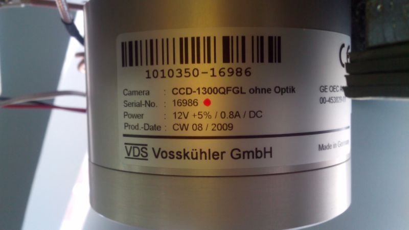

Систему удалось обновить, вытащив service patches с убитого диска, однако, это не помогло, т.к. в нашу дугу инсталлирована другая камера и, соответственно, не проходит ее инициализация. В итоге: ошибка 025

Уважаемые коллеги. Не располагаете ли Вы случайно образом HD диска для модели с камерой типа CCD - 1300 QFGL?

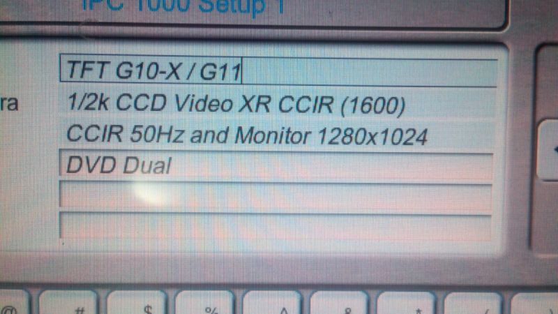

может кто подскажет: почему в поле выбора камеры отображается только один дефолтный тип?
