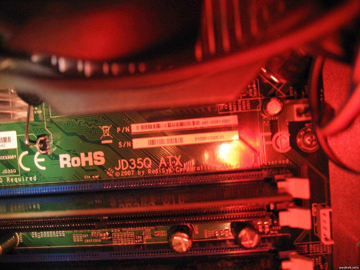

PakhanДата: Четверг, 12.Май.2011, 14:06 | Сообщение # 6
У вас сообщений: 57
Soviet Union
на аппарате побывать не удалось, так что по памяти...
на системном блоке должен быть лейбл примерно следующего содержания:
IPC 1000
p/n 00-453962-01 (или похожий)
1/2K
S/N ..................
под лейблом возможно есть шильдик с кучей диодов и несколько переключателей:
PC Guard, Sound, On/Off, Reset
если сфоткаете p/n, возможно смогу помочь, потому что системные блоки могут серьезно различаться...

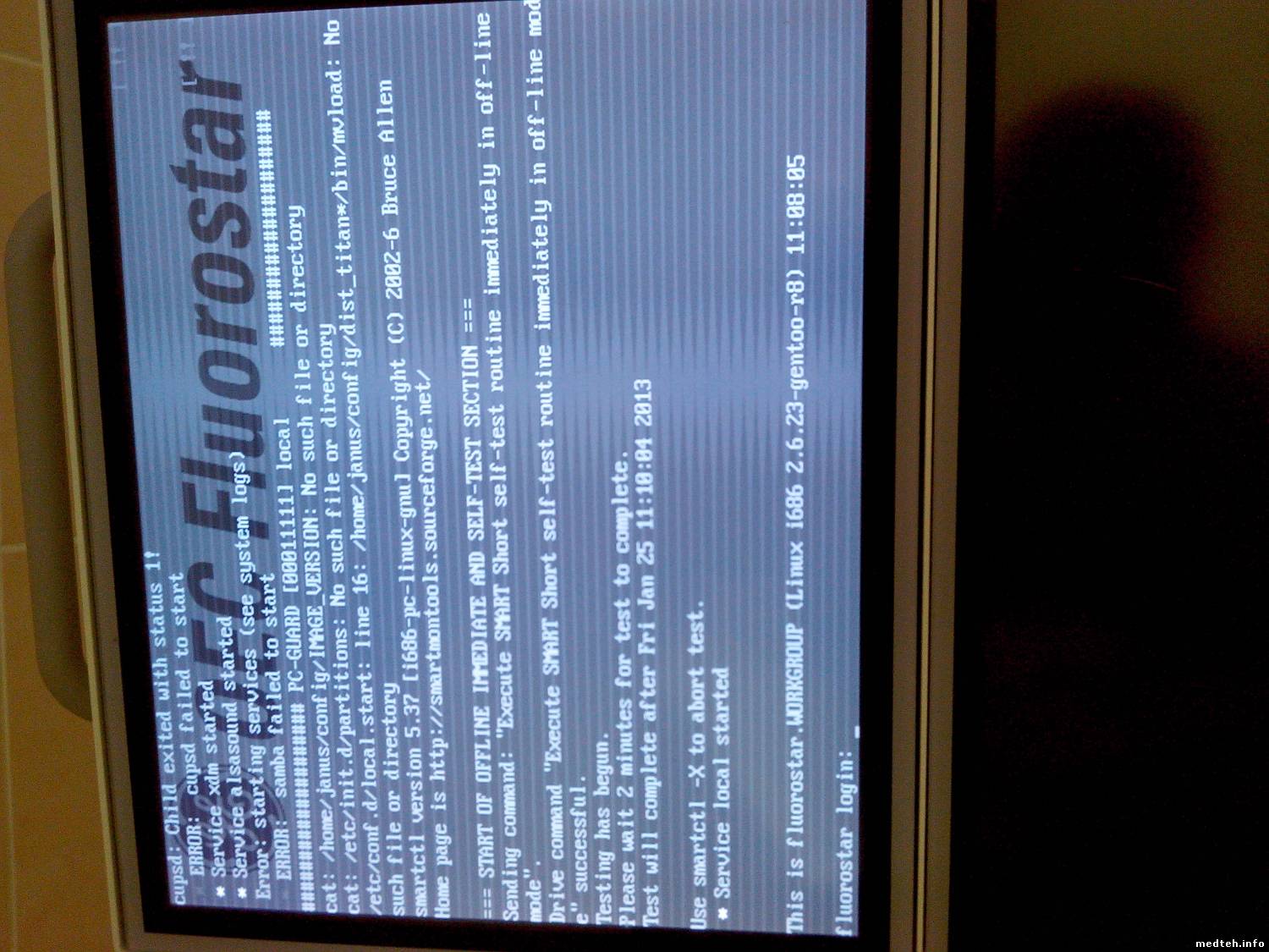

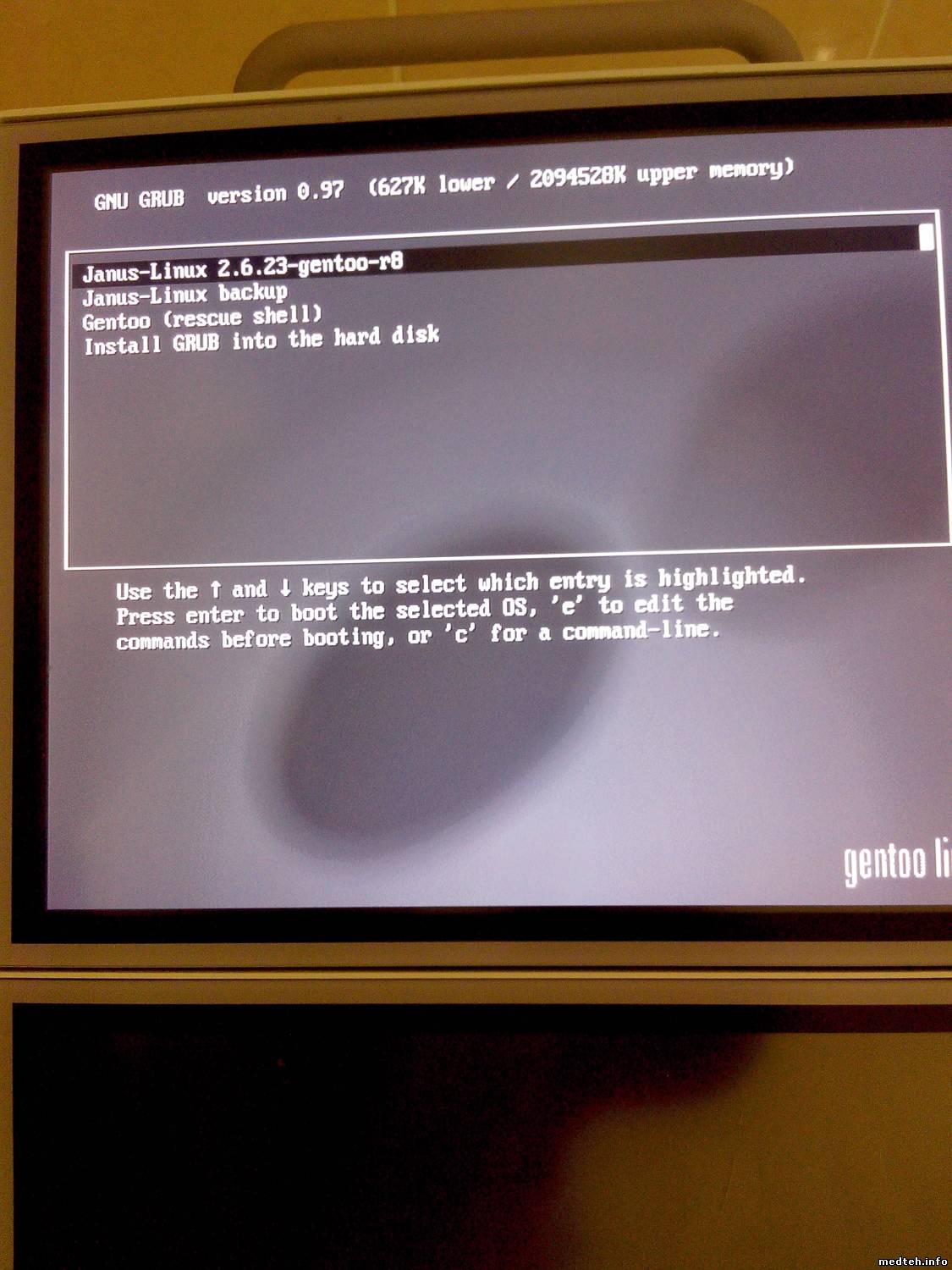

levshaДата: Пятница, 25.Янв.2013, 23:40 | Сообщение # 13
У вас сообщений: 54
Не было связи между системником и тачскринами. На тачскрине проходил отсчет от 0 до 30 и все - больше ни какой реакции. Аппарат включал-выключал раз 10, после чего загрузка стала проходить по другому(на мониторе черный экран со строками состояния ) при этом в некоторых строках проскакивают ошибки (такие как "cupsd faild to start","samba faild to start" и др.) unknown . И последней строкой стал запрашивать логин и пароль. При этом на тачскринах по прежнему отсчет от 30 до 0. Подскажите как решить проблему. Заранее спасибо за помощь.
P.S.: Завтра выложу фото с монитора при загрузке
levshaДата: Суббота, 26.Янв.2013, 11:19 | Сообщение # 14
У вас сообщений: 54
Добавляю фото с тачскринов и монитора(у монитора это выход в меню биоса)
Сообщение отредактировал levsha - Воскресенье, 27.Янв.2013, 19:41

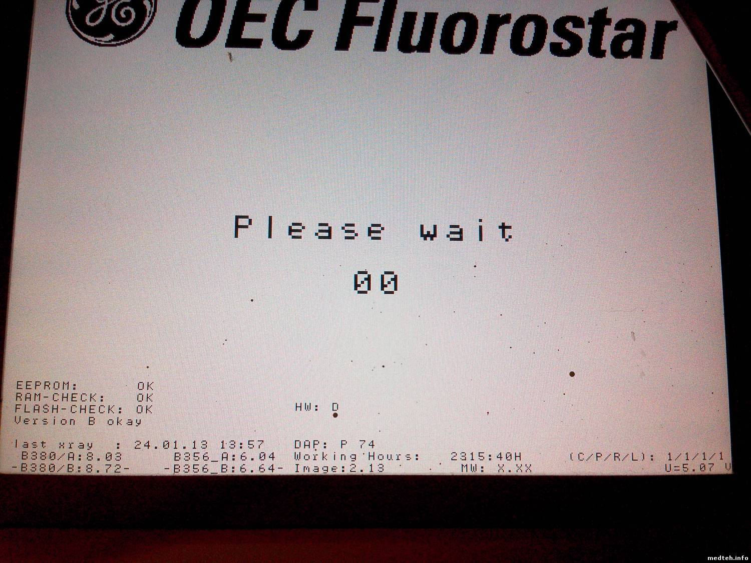

HEROIДата: Вторник, 12.Ноя.2013, 20:15 | Сообщение # 22
У вас сообщений: 28
Здравствуйте, хотелось бы спросить совета.
У нас есть две дуги.
Одна загружается до полного включения 10-15 минут.
Другая — раньше загружалась 20-30 минут. Теперь не загружается совсем.
На экране подобная картинка. Не загружает системный блок.
Сейчас включается через раз.
Первое включение:
Включаю дугу с кнопки на панели
Включаю системник с кнопки (внутри).
Загружается. Однако, если я жму на выключение (на панели), то она гасит компьютер сразу, неправильно.
Второе включение:
Снова включаю систему с панели и с системник отдельно.
Происходит проверка, но систему не запускает.
Включаю с кнопки на панели, плавно выключается все.
И опять сначала.
Подобная тема на форуме — http://www.medteh.info/forum/85-6464-1

Цитата HEROI ()
Первое включение:
Непонятно.. Зачем?
Отсутствие загрузки - отсутствие связи между "нижним" и "верхним" компами. Связь идет по двум ком-портам. Проверяли? РС Гад работает?
Сообщение отредактировал adidas - Пятница, 15.Ноя.2013, 22:28
HEROIДата: Суббота, 16.Ноя.2013, 14:03 | Сообщение # 27
У вас сообщений: 28
Извините, причём связь между PC и 380. Обе дуги имеют схожие симптомы – загрузка со временем постепенно увеличивается (одна дуга уже до увеличивалась…). Дуга должна пройти (мигает светодиод РР) все внутренние тесты, и если всё ОК по СОМ дать команду (мигает светодиод с квадратом)на включение IPC 1000.
У меня при прохождении внутренних проверок на каком-то устройстве тормозит.
В мануале не могу найти последовательность само диагностики и алгоритм включения РС.
Что может так долго тестироваться кроме ?
adidasДата: Среда, 20.Ноя.2013, 23:15 | Сообщение # 28
У вас сообщений: 276
главный
Средняя Волга
На мой взгляд, процессы загрузки выглядят несколько иначе. И 380 и РС , при включении, начинают грузится одновременно.
При этом каждый занимается своей работой: 380 грузит и опрашывает свои устройства - диафрагму - урп - эоп ит.д. ; а РС в это время тоже загружает свой софт и опрашивает свои внутренние устройства - граббер - порты и т.д.
В случае удачной загрузки именно РС является иннициатором обмена с 380. (внимательно смотри S.M.)
Судя по Вашей фотке, 380 полностью прогрузился и стоит ждет команды от РС.....
а РС что-то не нравится :)
И тут возвращаемся к
HEROIДата: Пятница, 22.Ноя.2013, 12:55 | Сообщение # 29
У вас сообщений: 28
Что есть проверить связь по сом портам?
Для самоуспокоения сделал перемычку в перехлёст 3-5 5-3 и провёл тест сом портов, прозвонил провода и разъёмы. Как ещё можно убедиться в наличии связи между РС и 380?
Повторюсь, что у меня питание на РС поступает при включении, а потенциал по СОМ на РС поступает 10-15 минут (и более). Наличие или отсутствие связи здесь не причём.

mtehnikДата: Вторник, 28.Июл.2015, 12:43 | Сообщение # 35
У вас сообщений: 38
Имеются следующие файлы:
00-441127-01_IPC1000 BIOS Setup_ASUS_P4P_800 SE_091203.pdf
00-441127-02_IPC1000 BIOS Setup_ASUS_P4P_800 SE_091203.pdf
00-441128-01_IPC1000 BIOS Setup_IBT_MB885_091203.pdf
00-441128-02_IPC1000 BIOS Setup_IBT_MB885_091203.pdf
00-441130-01_IPC1000 BIOS Setup_Radisys_Endura_JD35Q.pdf
Если какой-то из них нужен, могу скинуть на мыло

Уважаемые коллеги! Данный аппарат просто не включился после выходных, точнее не грузился комп. После замены батарейки в биос и настройки аппарат загрузился но пока разбирались перегорели предохранители 12а, с чем связано не понятно... В итоге аппарат дает готовность но при попытке подать высокое выходит ошибка "нет питания пзс, не исправна пзс, нет синхронизации..." что-то в этом роде. Коллеги может есть у кого сервисник или кто сталкивался с подобным???
vvv3vvvДата: Вторник, 08.Мар.2016, 12:50 | Сообщение # 39
У вас сообщений: 103
электромеханик по рентг.
приморск
У аппарата в работе есть изменения в БИОСЕ, надеюсь Вы после замены батареи внесли необходимые изменения в БИОС, а не включали в дефолте...чудес не бывает
saddam-095Дата: Среда, 09.Мар.2016, 22:17 | Сообщение # 40
У вас сообщений: 269
гудермес
Без необходимых изменений он вообще не грузился. Настройки сделаны по мануалу.
