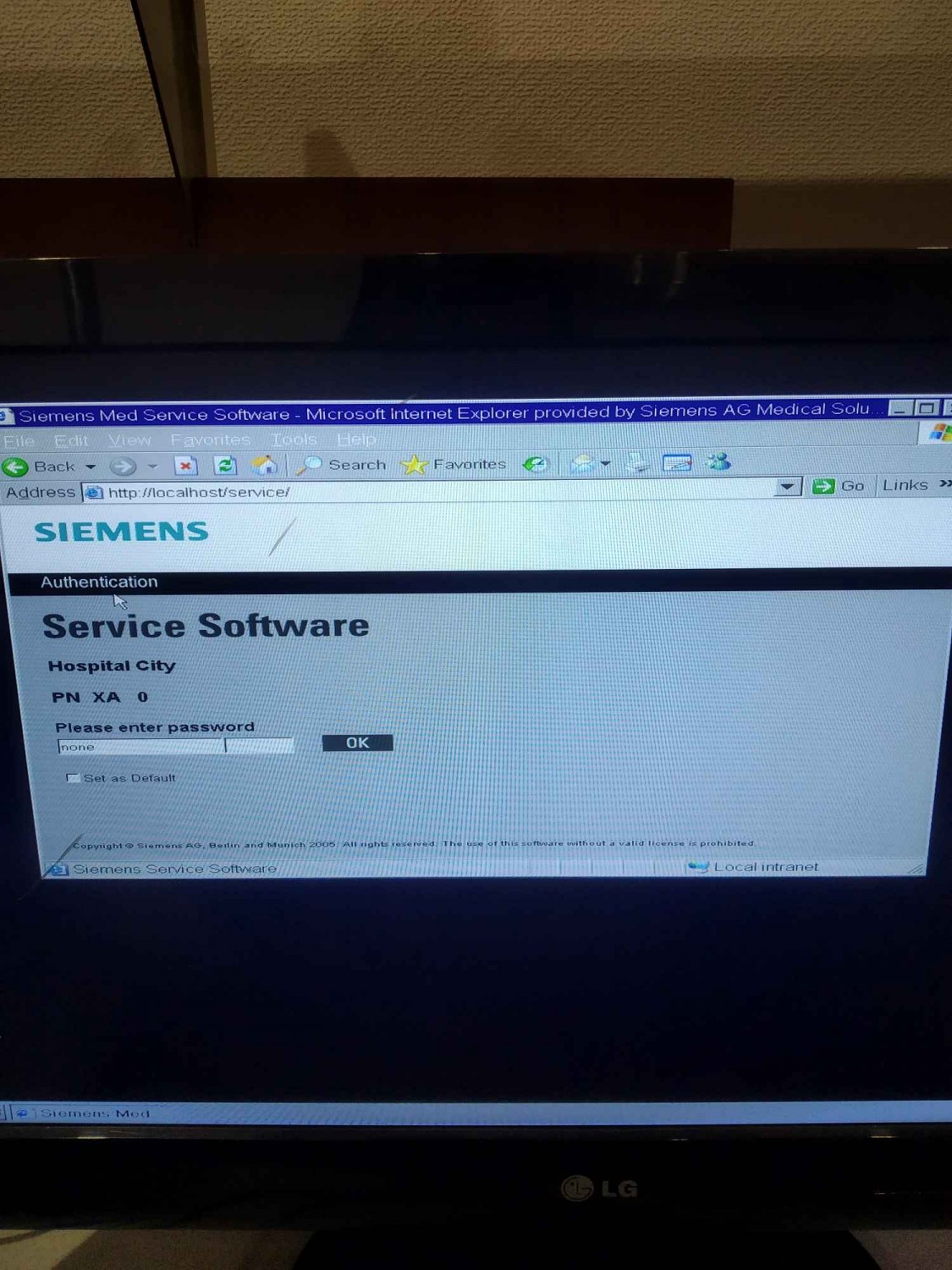

Доброго времени суток, инженеры!
Перестала запускаться винда. С помощью диска Image sistem VB13C и мануала залил систему. Но застрял на этапе ввода Пароля в окне Internet explorer. Фото прикрепляю.
Где его взять?
Имеется аппаратный ключ, который торчит в юсб.
Имеются диски:
Generator SW VB00D
License for Arcadis Avantic SN ....
Image sistem VB13C
Main System VA01B
Backup
Aspia VB13C Bugfix 1
Aspia VB13C Bugfix 2
Aspia VB13C Bugfix 3
Windows 32bit OEM installation Patch
fastView@SP VA00A
Main System VA01A
VB13C_Update3_LUD2 VA00A
Back-Up VA00A
Test-Image VA00B
Сообщение отредактировал uh1987 - Четверг, 07.Май.2020, 13:13
omt-74Дата: Четверг, 07.Май.2020, 12:47 | Сообщение # 2
У вас сообщений: 257
uh1987, Вам надо файлик с диска License for Arcadis Avantic SN .... положить в одноименную папку на диске С.
uh1987Дата: Четверг, 07.Май.2020, 12:48 | Сообщение # 3
Дніпропетровська область
Днепропетровск
А что ввести здесь?
pajerikДата: Пятница, 08.Май.2020, 20:35 | Сообщение # 4
У вас сообщений: 84
рентген
Цитата uh1987 ()
А что ввести здесь?
Сервисный ключ. Который генерится по HOST ID
