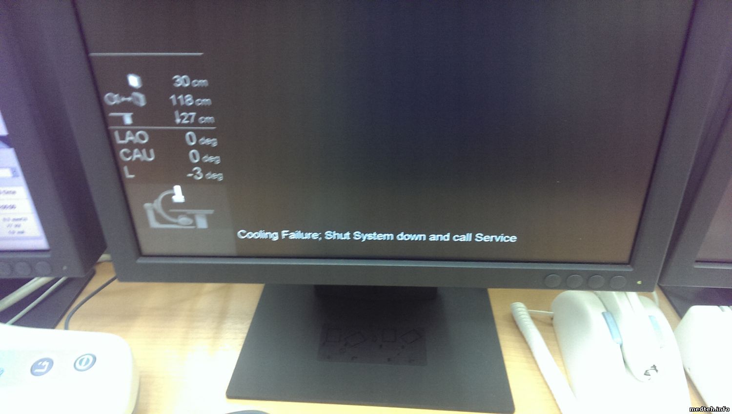

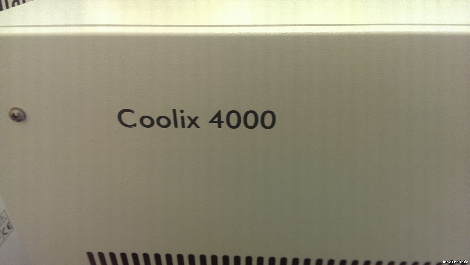

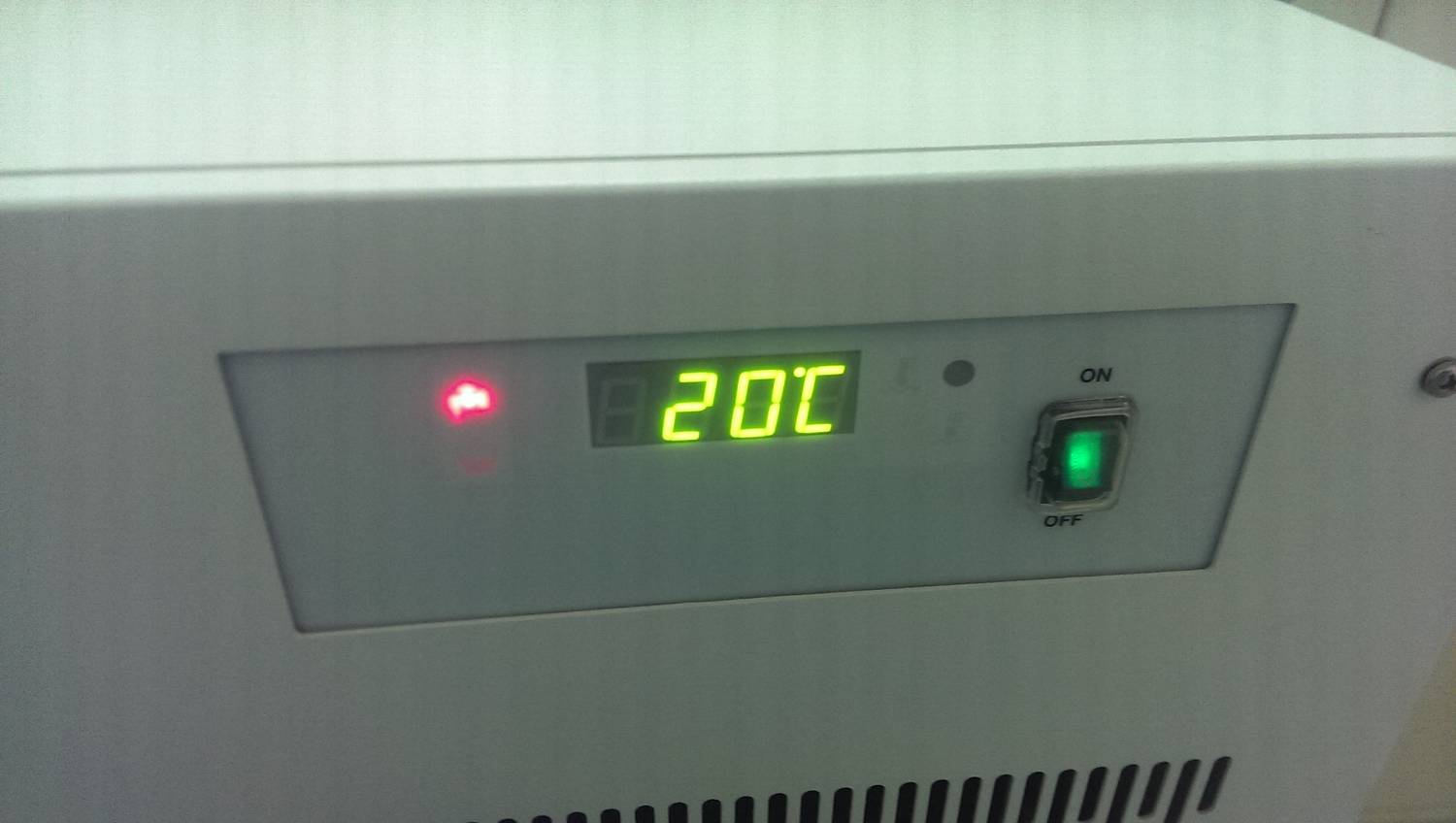

Здравствуйте! Возникла проблема, моргает труба и выдает ошибку о недостаточном охлаждении. Что может быть? На coolix 4000 горит красная индикация, значок крана. unknown

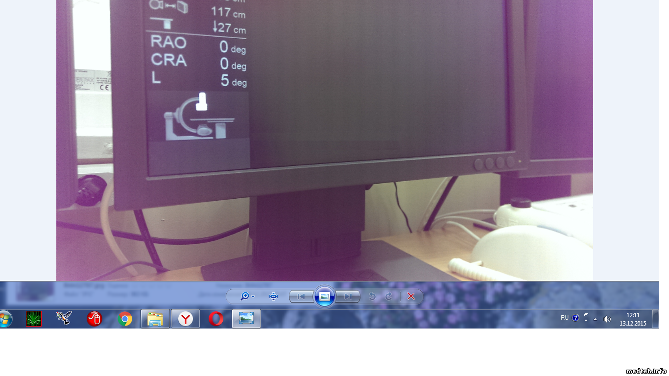

Еще, нагляднее

Самое простое:
1. Низкий уровень охлаждающей жидкости (где-то вытекло).
2. Низкая скорость прокачки в следствии загрязнения охлаждающей жидкости.
PS: На сколько я в курсе, охлаждающая жидкость там не обычная вода.
YuriДата: Среда, 09.Дек.2015, 05:35 | Сообщение # 4
У вас сообщений: 323
"красный кран" - низкий уровень охлаждайки. Охлаждайка - раствор Хлорамина-Т в дистиллированной воде, 286ppm. Чтобы нечисть не заводилась. Можете смело долить просто водой.
Сименс раньше вообще дистиллят заливал ( но в нем у меня разок завелась какая-то погань бактериальная, на слизь похожая. забила фильтр на Клювере), а сейчас льют воду из-под крана.

Разобрался. dance2 В чиллере первым делом проверил датчик уровня жидкости, т.к. жидкости в норме. Датчик исправен. Затем проверил фильтр, он уже требовал замены, но на работу это не влияло. замену выполнил, дистиллят долил. На всякий случай, прозвонил датчик температуры, исправен. Остается датчик потока, некий полипропиленовый цилиндр, он оказался в обрыве. P.s.( Данный герконовый датчик необходим системе для определения работоспособности помпы. Т.е., вода циркулирует->контакты замкнуты ->для системы помпа работает). Вскрыл, на центральном валу видны следы интенсивной работы в виде истирания, как следствие перекос и заклинивание клапана с магнитами. В общем выполнил ремонт данного датчика и на всякий случай сделал заявку на новый. Таким образом устранил ошибку о недостаточном охлаждении и провел ТО.
Но осталась моргать картинка и проблема detector collision not cleared, т.е. детектор столкновения не очищается ???
Проверил жидкостной датчик столкновения, отрабатывает. При проверке "механических" датчиков столкновения было сомнение. Снял чехлы и отключил всю линию микриков. Ошибка ушла, но изображение моргать не перестало. Я так понимаю, что какой-то из микриков залип или негоден, но почему картинка моргает указываю на неисправность? Перезагрузка не помогла. unknown Надеюсь кому-нибудь будет полезно описание .

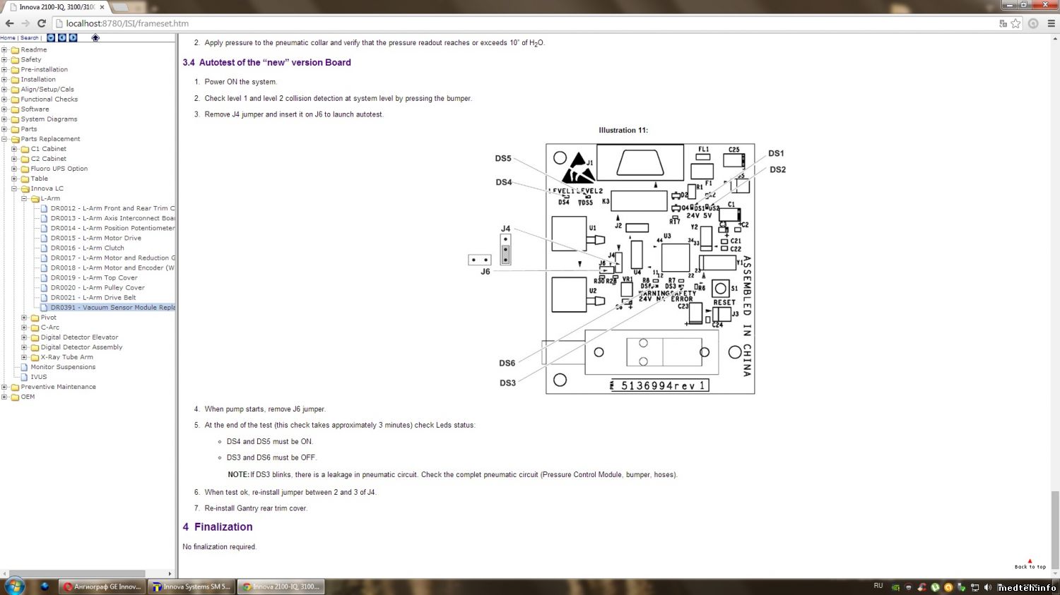

скорее всего у Вас упало давление в детекторе.
Накачивают вот так

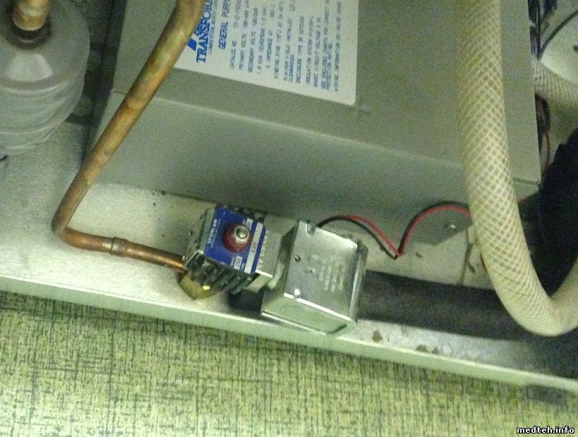

приговор - неисправен солинойдный клапан sporlan xxf
solan58Дата: Пятница, 14.Окт.2016, 12:05 | Сообщение # 14
инженер по медтехнике
Северодвинск
фото

Innova 3100. На мониторе все время горит детектор, как будто произошёл detector collision. Соответственно, сами датчики столкновений на детекторе рабочие. Закоротил их сначала на самом детекторе, потом вызвонил, что они идут в technical room, на плату backplane board, это кросс плата. Поставил перемычки на самой плате, все равно детектор горит. С платой растерялся анализировать.
Потом пост увидел, все действительно решилось процедурой с перемычкой на j6.

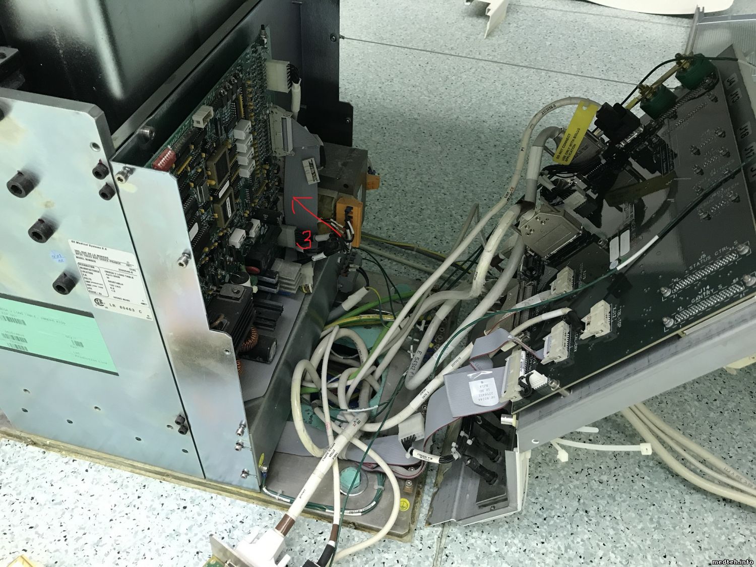

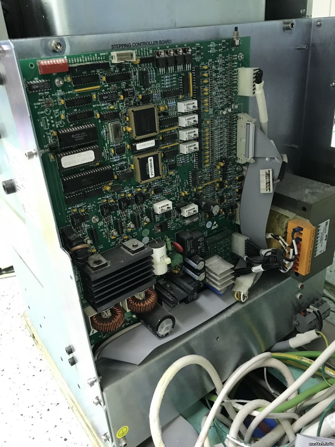

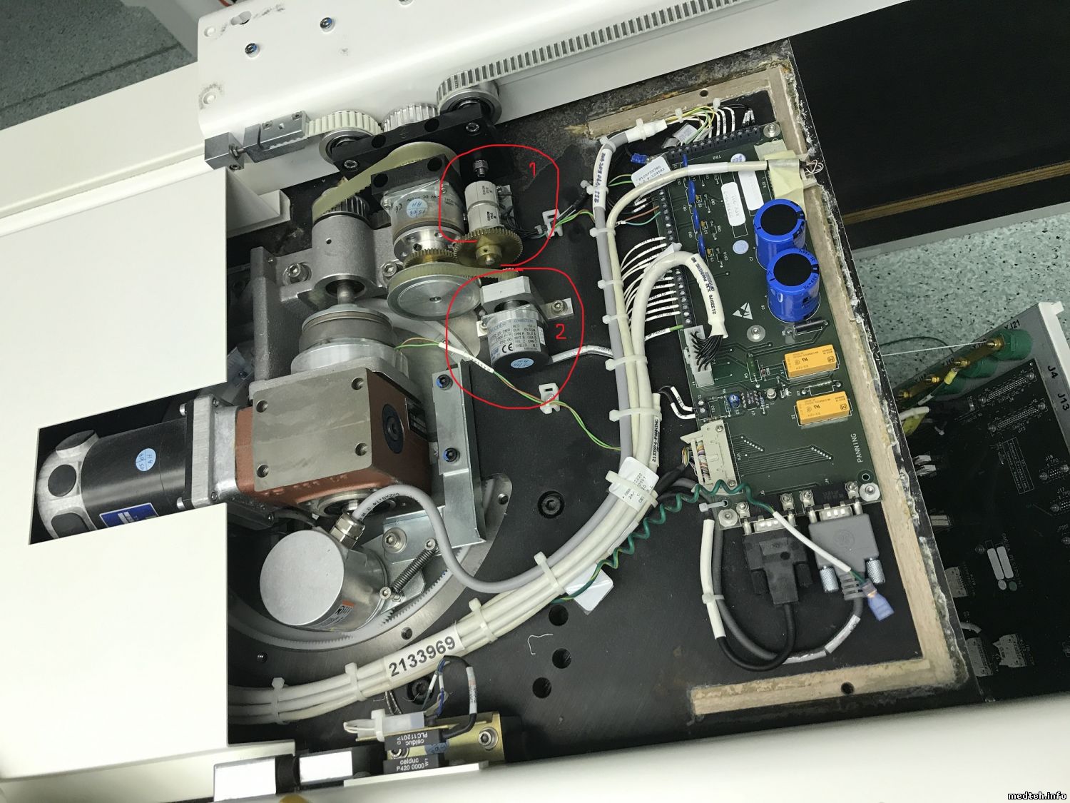

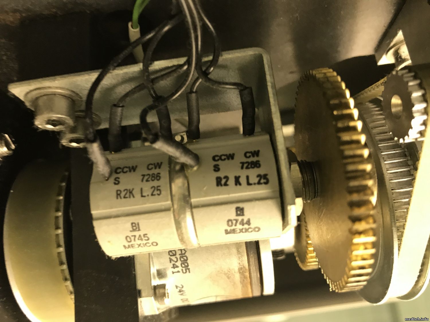

Поломка, при движении стола пациента Innova 3100 в продольном направлении срабатывает стопор. Движение возможно только на 5-10 см, система думает, что есть препятствие - которого нет.
Сообщение об ошибке "Collision risk. Table position failure...".
Решение:

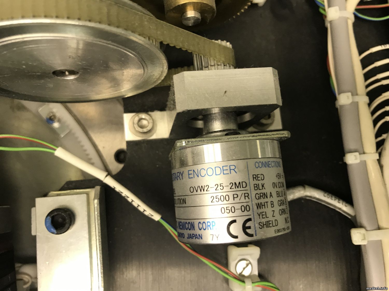

1. замена - потенциометр /PR Potentiometr/ 7286 R2K L.25
2. замена - энкодер с кабелем /PR ENS. CODEUR EQU PE CABL (кат. номер Zt2L22.5l)
3. замена - плата управления движения /FRU Ocelot Воаrd AssembIy (кат. номер 5411512)
6349040.jpg (255.4 Kb) · 9023022.jpg (173.5 Kb) · 5095893.jpg (178.0 Kb) · 8163916.jpg (307.8 Kb) · 6548074.jpg (279.4 Kb)
