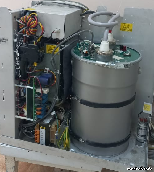

Питающее устройство G100C RAD итальянской компании Villa Medical Systems предназначено для работы с рентгенустановками общего назначения и др. медицинским оборудованием.

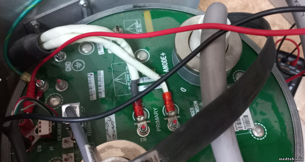

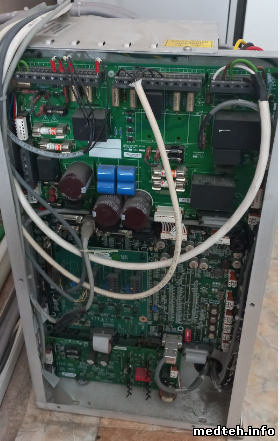

После мощного снимка сгорел инвертер (дым пустила плата мосфетов).

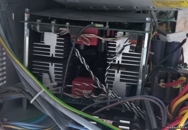

Нашёл от G100Rad более старый блок инвертера (схема, свиду и подключение такие же, разве что на проблемной плате всё управление мосфетов уже на SMD).

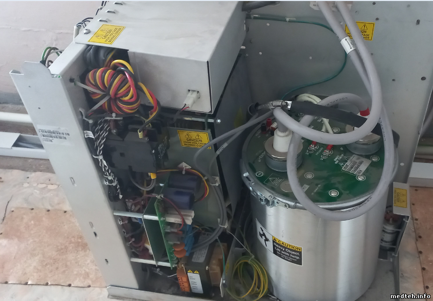

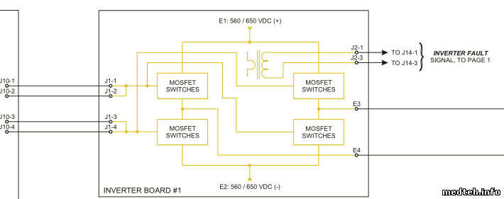

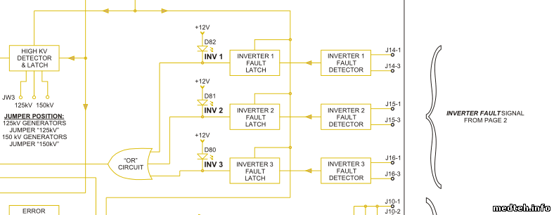

Установил платы вместо старого, естественно, избавился от пыли и тп. Заменил силовой предохранитель (65А). Включил на 40 кВ и незначительный ток - снимок прошёл (на неинвазивном дозиметре показания соответствовали установочным). Но увеличивая дозу и напряжения появляются ошибки инвертера (1,2). Судя по тому, как формируется эта ошибка (схема), имеет место свозняк.
Вопрос следующий: имеется ли информация по калибровке инвертера, или все же лезть в плату управления к схеме управления инвертором?
Схема, кстати, не родная (( от большого шкафа (INDICO), а это мелкий какой-то.

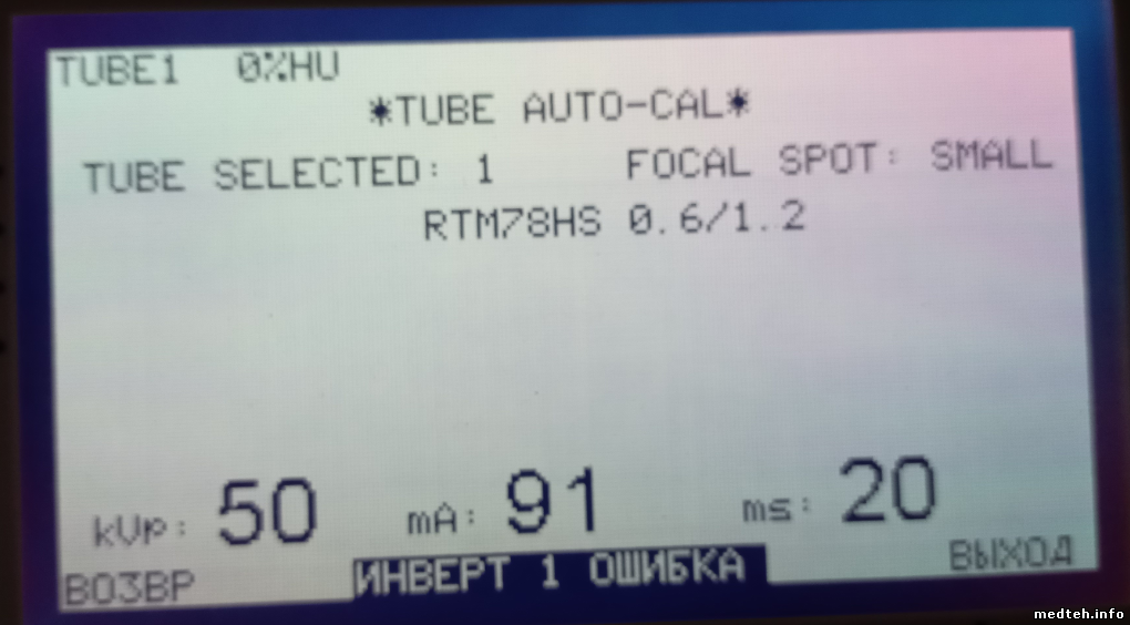

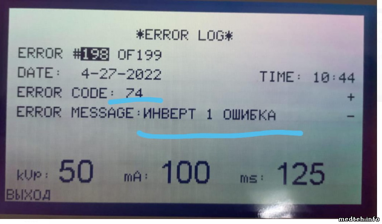

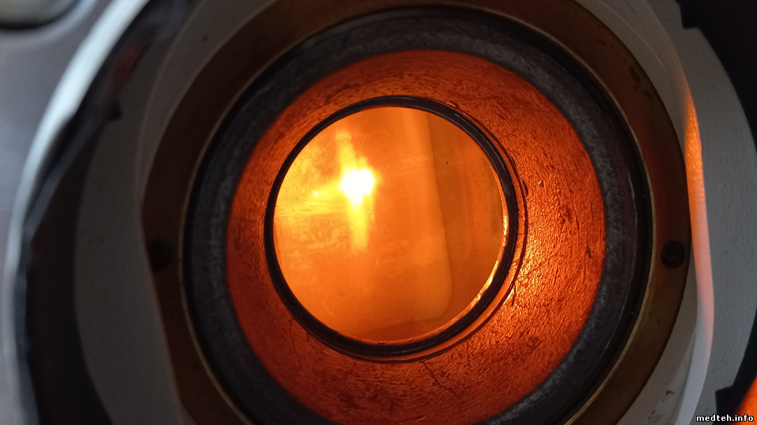

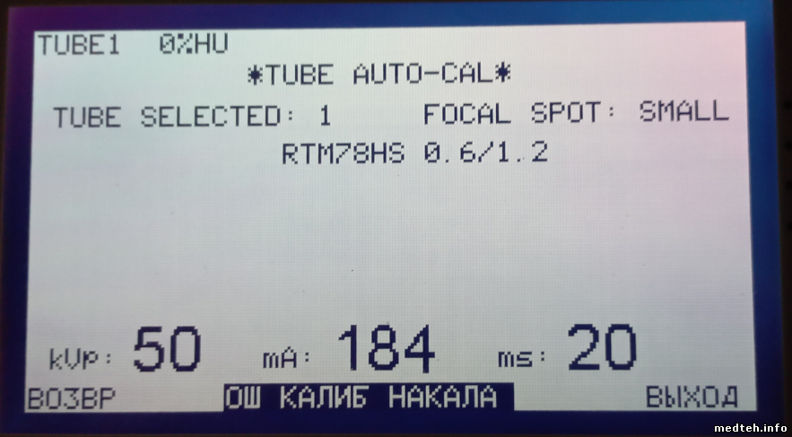

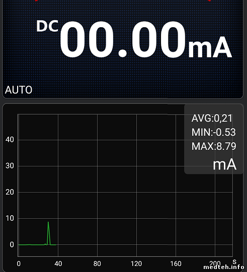

Сегодня проверил все ВВ концы (излучатель, генератор, кабеля) пробоев визуальных не нашел. Убедился в наличие накала (художественное фото снизу))). И даже попробовал откалибровать трубку (на малом фокусе).
Калибровка прошла ступень 40 кВ и на 50 упала((. Рад что не накрылся инвертер)) Вроде бы..
Однако тока в генераторе как такового не увидел, не уж то и впрямь сквозьняк?

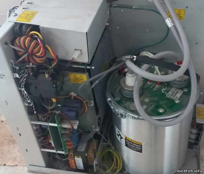

Трубка и ВВ кабели проверены заменой ... Не помогло.
На горизонте нарисовался генератор для проверки ...)))

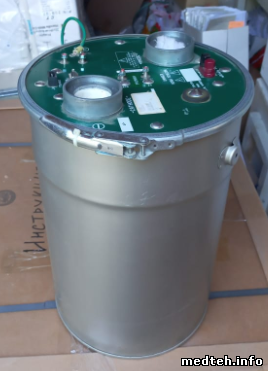

Как принято в мыльных операх: скомкать и вывалить.
В итоге беда оказалась в генераторном устройстве. Что конкретно - не скажу: пока не знаю. Но замена генератора решила проблему.
В итоге вопрос ремонта: силовые платы инвертера и высоковольтный танк.
