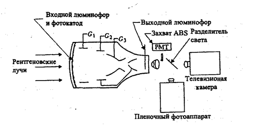

Принцип действия УРИ можно увидеть из следующего рисунка:
Рентгеновские лучи бомбардируют входной экран (обычно это слой йодида цезия), который флюоресцирует пропорционально интенсивности рентгеновского излучения. Входной люминофор расположен в максимальной близости к фотокатоду, так что свет стимулирует испускание электронов. Эти электроны ускоряются высоким напряжением порядка кВ и фокусируются электрическим полем. Они бомбардируют выходной люминофор, который формирует изображение, являющееся меньшим по размеру, но более ярким, чем полученное во входном люминофоре. Отношение яркости изображений, полученных двумя люминофорами, называется усилением яркости трубки усилителя.

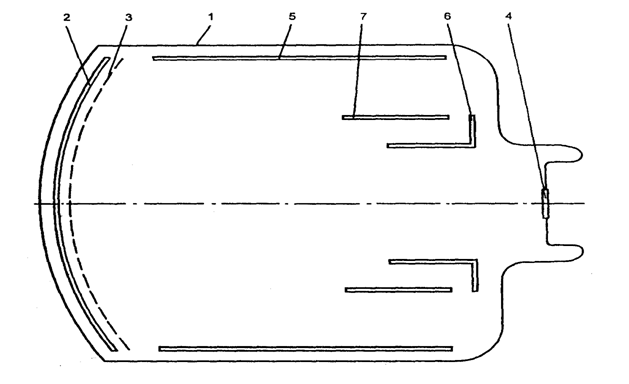

Одним из основных функциональных элементов УРИ является рентгеновский электронно-оптический преобразователь (РЭОП), который преобразует рентгеновское изображение в видимое
РЭОП представляет собой электровакуумный прибор, внутри колбы 1 которого создается вакуум около 0,0000001 мм рт.ст. В непосредственной близости от входного окна колбы расположен экранно-катодный узел, состоящий из флюоресцентного экрана 2, обеспечивающего превращение рентгеновского потока в световой, и находящегося с ним в оптическом контакте фотокатода 3. Испускаемые экраном под действием рентгеновских лучей кванты света бомбардируют фотокатод, образуя электронное изображение, которое электростатическим полем, создаваемым электронно-оптической системой, переносится на выходной экран 4. Электростатическое поле создается электронными линзами, образованными подбором соответствующих напряжений на электродах РЭОП. В большинстве РЭОП электростатическое поле создается четырьмя электродами: катодом,которым служит экранно-катодный узел, фокусирующим электродом 5, дополнительным 7 и основным 6 электродами анода.
Электронное изображение, образуемой фотокатодом, при переносе на выходной экран ускоряется за счет приложенных к электродам высоких напряжений и уплотняется, (масштаб переноса изображения увеличивается приблизительно в 10 раз, если на выходной экран фокусируется все рабочее поле). Сжатое электронное изображение бомбардирует выходной экран 4, изготовленный из мелкозернистого люминофора, на внутренней стороне выходного окна колбы. В результате на выходном экране создается яркое уменьшенное изображение. Таки образом, в РЭОП имеет место тройное преобразование изображения: рентгеновского в световое, светового в электронное и электронного вновь в световое.

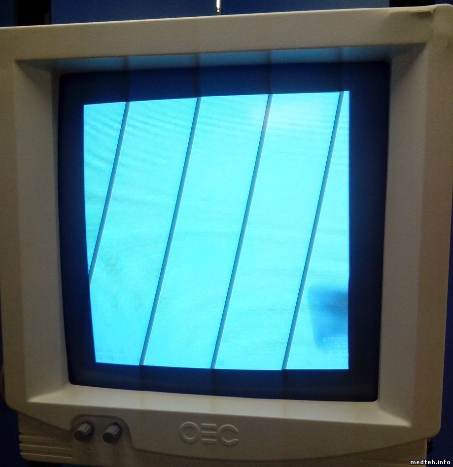

seabeeДата: Суббота, 28.Апр.2018, 04:34 | Сообщение # 4
У вас сообщений: 1319
У нас на одной С-дуге круглое изображение 15см,на другой такой же С-дуге изображение на весь экран монитора.Что это,разные матрицы или не хватает питание на РЭОПе?15см не хватает и не можем увеличить.По управлению изображение можно увеличивать,но сам круг не меняется.

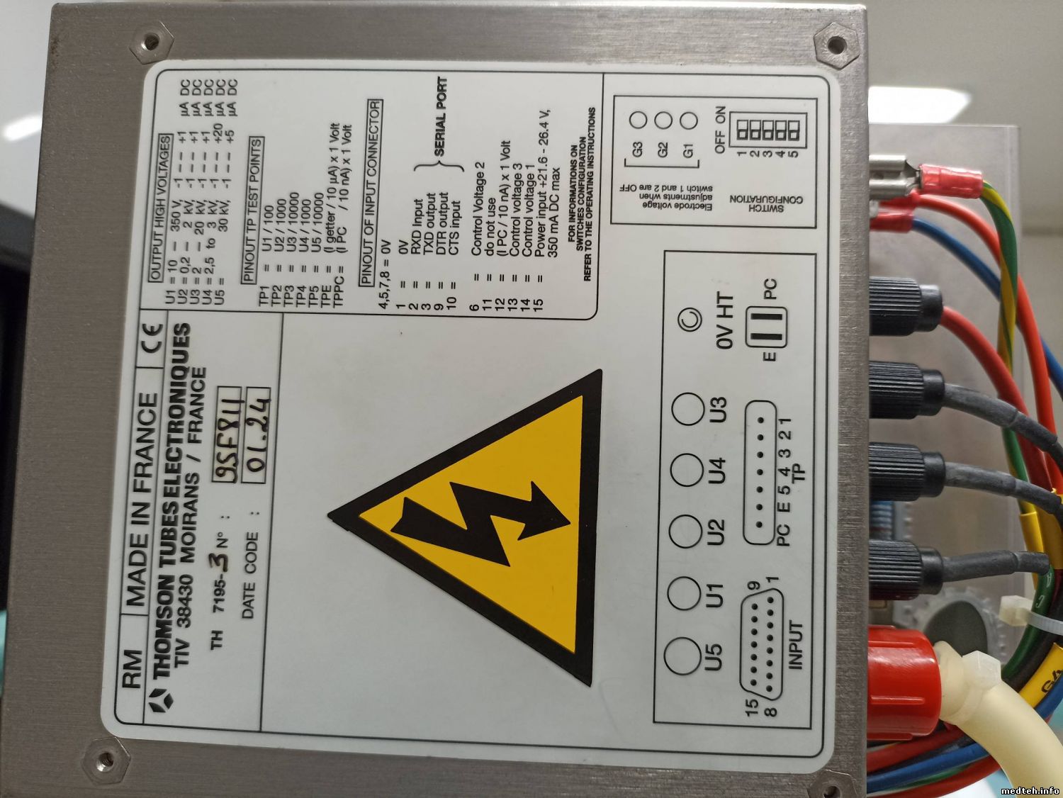

seabeeДата: Воскресенье, 06.Май.2018, 05:10 | Сообщение # 5
Ни на какой РЭОП не могу найти паспорт.G1,G2,G3 это это ускоряющие аноды?У нас не подключен G1,это большое поле?
seabeeДата: Среда, 16.Май.2018, 14:34 | Сообщение # 6
На размер изображения влияет напряжение на G3.

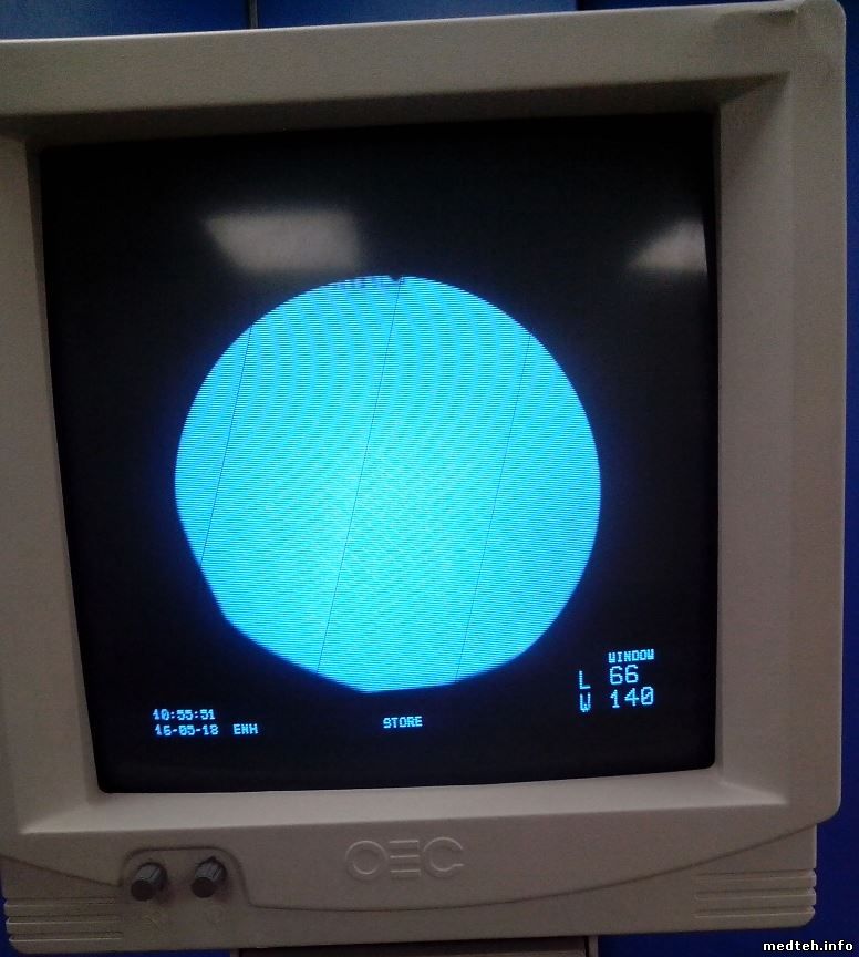

seabeeДата: Четверг, 17.Май.2018, 16:46 | Сообщение # 8
Не совсем.15см изображение(круг) видит края РЭОП с уложенными на край монетами.Если включить увеличение,то изображение на экране уходит за границы поля,поле остается 15см.Тут речь не о размере изображения,а о размере поля(круга).

seabeeДата: Суббота, 26.Май.2018, 06:43 | Сообщение # 10
Вот изображение от камеры без РЭОП.Вроде всё в норме.Причина все же в РЭОП.Что влияет на размер поля не понятно.
Размер выходного окна РЭОП 27мм,засвечивается где то 24мм.
Сообщение отредактировал seabee - Суббота, 26.Май.2018, 07:12

Alex9696Дата: Среда, 27.Апр.2022, 08:44 | Сообщение # 14
Всем добрый день.
Нужна помощь. После перезагрузки аппарата пропала картинка на экране, излучение трубки в пределах нормы, видеокамера рабочая, измерили напряжение на g1, g2 и g3 есть в пределах нормы (смотрели по документации) и меняется в зависимости от выбранного режима на пульте. На отдельном красном проводе напряжения нет.
