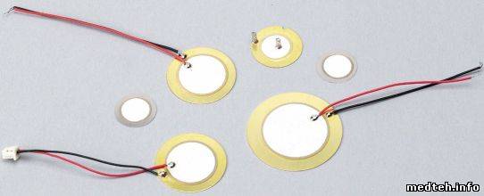

Посмотрел осциллографом- на УЗ излучателе синусоида 2.4МГц с амплитудой 5В, на приёмнике какие то шумы с амплитудой ок. 200мВ.
Мог ли выйти из строя излучатель/приёмник и как это можно проверить?
Приёмник и излучатель- пьезокерамические диски диаметром мм 7-8, как на картинке(только распайка контактов другая)
