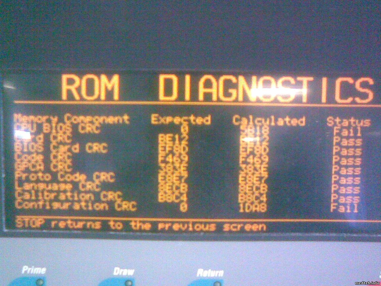

при загрузке протоколов выходит сообщение об ошибке 402.
В диагностике нашел вот такое сообщение:
CPU BIOS CRC expected не совпадает с calculated, тоже самое с Configuration CRC

по ошибка рекомендуется полностью еге перекалибровать
402 SELF TEST PROBLEM The BIOS CRC self-test 1. Accept new BIOS CRC in calibration.
THE COMPUTER BIOS has failed. 2. Calibrate A/D, centrifuge.
CRC TEST FAILED 3. Replace the Adv. Processor PCB.
4. Using Utilities, calibrate all components un-
der A/D, Optics, Centrifuge, and Serial #.
5. Reset the protocol parameters using the
MODIFY PROGRAM key if parameters
were different from default values.

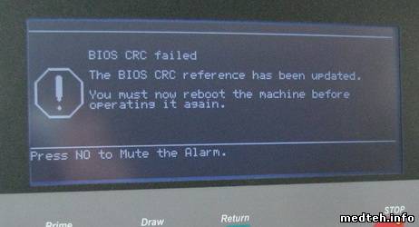

HAEMONETICS MCS+ 2009 г.в. при загрузке выдает на дисплей
"BIOS СRС failed!
The BIOS CRC reference has been updated.
You must now reboot the machine before operatins it again. Что это? Прибор просто выключили, а на следующий день вот такая проблема! Сервисную документацию на него с сайта читал. Ошибок не выдает.

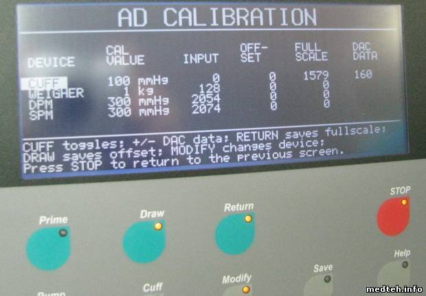

svdokДата: Пятница, 06.Апр.2012, 19:41 | Сообщение # 10
Оренбург

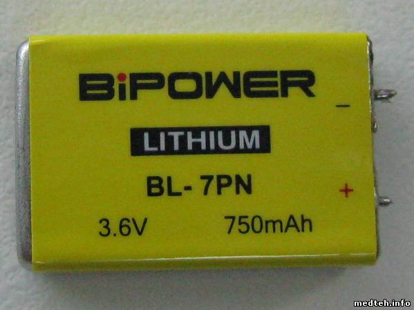

В итоге оказалось что BIOS батарейка полный ноль.
svdokДата: Пятница, 06.Апр.2012, 19:46 | Сообщение # 11
Оренбург

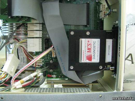

Дальше в слот карт-ридера была установлена сервисно-диагностическая карта, что позволило войти в сервисные настройки прибора
Сообщение отредактировал svdok - Пятница, 06.Апр.2012, 19:47
svdokДата: Пятница, 06.Апр.2012, 19:50 | Сообщение # 12
Оренбург
Калибровка выполнена в соответствии с сервисной документацией
Сообщение отредактировал svdok - Пятница, 06.Апр.2012, 19:58

Для MCS+ нужна диагностическая карта
Для PSC2 - на крайней правой плате (если смотреть сзади) есть тумблер, его переключаем вниз и включаем аппарат с зажатой кнопкой PLASMA. откроются сервисное меню

Это значит что села батарейка на проц карте.
Есть хорошая новость есть плохая:
хорошая - батарейку можно найти и в магазине 3,5V 750mAH
плохая - после ее замены нужно обнулись БИОС и заново калибровать, а это без Диагностической карты не сделать.

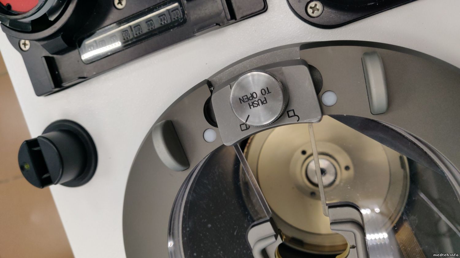

Приветствую господа, подскажите можно ли отремонтировать фиксатор крышки центрифуги у MCS+
Он должен с щелчками поворачиваться, а у меня просто крутиться - такое ощущение что в механизме шарик-фиксатор выпал (как устроен механизм не особо понятно).
Вопрос заключается в том - как разобрать? Кто то имеет опыт, вообще эта проблема лечится?
Фото фиксатора:
