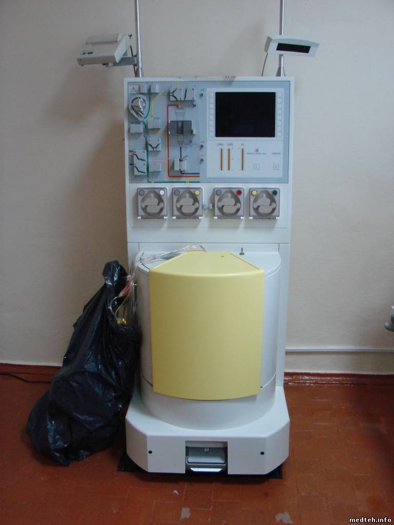

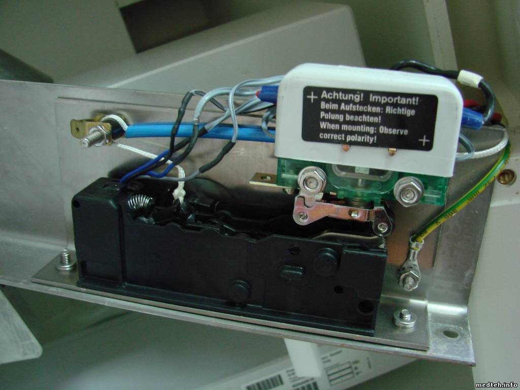

Вот сам аппарат с закрытой дверью. На нижней обшивке видне две черные пимпочки - выколупываются, и шестигранником откручивается сама крышка.
А дальше как в сказке - видим - справа висит веревочка - дернешь за веревочку - дверь и откроется. Что и произошло.
Отходы пошли в доходы, а замочек на анализ и в ремонт.

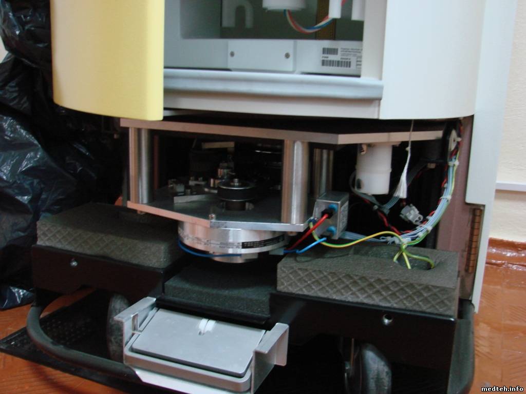

Выдавал ошибку что центрифуга не достигает скорости. после долгих поисков нашли - перебит один из проводов шлейфа что ведёт от оптопары (под центрефугой на диске с дырками) к блоку питания. заменили провод. теперь показывает сообщение "Alarm interface position". бьюсь вторую неделю ничего не выходит.

для установки точки синхронизации необходимо было установить держатель камеры сепарации в центрифуге строго перпендикулярно (так что бы можно было без труда извлекать саму камеру). ниже центрифуги на валу насажен перфорированный диск, который отслеживается оптопарой. он как раз и задаёт такт для отслеживания интерфейса в определённый момент времени в определённой точке. этот диск имеет 39 сквозных отверстий и одно намеченной (НЕ СКВОЗНОЕ). вот этой самой меткой во время настройки диск должен быть повёрнут к оптопаре - это и есть точка синхронизации.

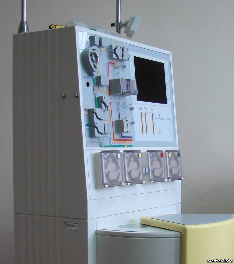

- датчики Spillover detector и Plasma Hb/Hct detector светятся оба - мигают по циклу красный-зеленый-темный (пауза).
- подозреваемый датчик Replacement-fluid end detector со слов персонала будто бы светился синим цветом. На первом фото этот датчик с самой левой стороны - вместо него уже дырка и две мелких дырочки, т.к. датчик откручен.
Не ожидая подвоха датчик был откручен и излучающий диод прозвонен на месте - в одну сторону звонится-излучает, в другую нет. Думал, что диод двухцветный, и один диод - синий отгорел. Но вскрытие показало, что излучающий диод обычный однокристальный инфракрасный SFH401-3. Синего я там ничего не нашел.
Может у кого есть такой аппарат в зоне досягаемости - посмотрите, светится что-либо в этом датчике или нет?

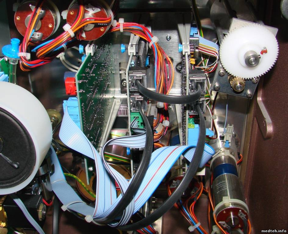

Третий вопрос: Если посмотреть на аппарат со стороны снятой задней панели (второе фото), то на правой плате (куда и подключены все эти датчики) есть пять светодиодов - желтый, красный и три зеленых. Так вот в моем случае горят только два зеленых из трех. Это норма? Кто может глянуть?

Глянешь тогда в понедельник - на левой плате горит постоянно два красных светодиода. Может так и надо.

могу сказать точно - красные светодиоды гореть должны. сам раньше видя эти светодиоды думал что они сигнализируют о неисправности yes по поводу светодиодов что на фото точно не скажу.
