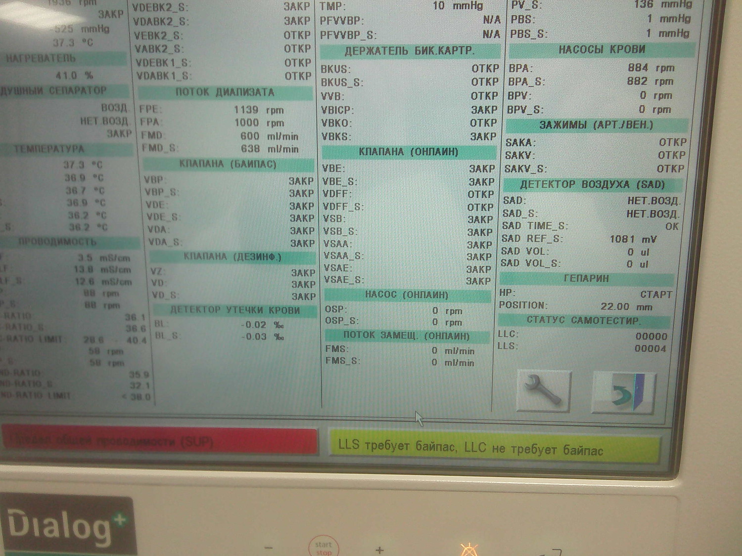

serg19Дата: Вторник, 01.Апр.2025, 22:05 | Сообщение # 1
У вас сообщений: 67
Cаров Нижегородской области
Доброго дня. Может кто сталкивался. Через минут 30-40 после начала диализа проводимость по LLS супервайзеру ENDLF_S начинает снижаться, звучит тревога которая снимается пациентом и уход в байпас, а так как проводимость по LLC без изменений диализ продолжается и нормально отрабатывает. После дезинфекции на следующем диализе все повторяется. Температура и обороты насоса супервайзера не меняются, подсос воздуха не обнаружен. Подозрение на датчик проводимости супервайзера - что-нибудь с кольцами. Хотелось бы узнать мнение опытных ребят, - "ГУРУ" БиБраун диалог+ версии 9,1. Заранее благодарен откликнувшимся.
