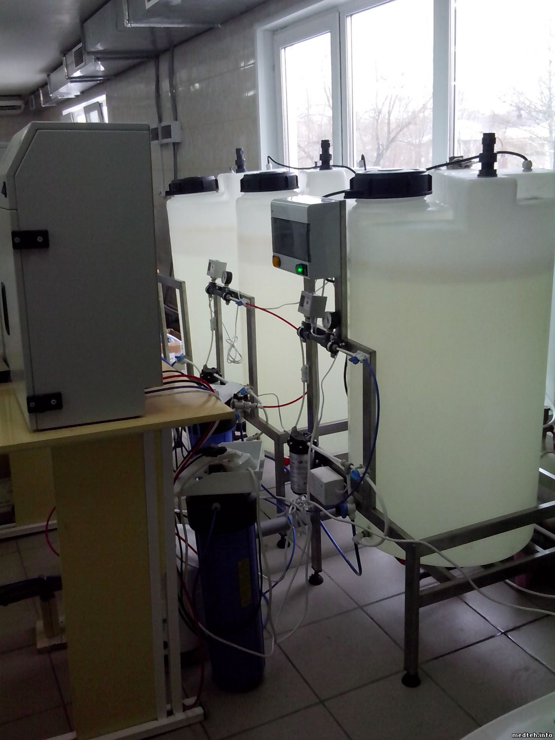

Вопрос: данная установка может не работать из-за недостаточного давления воды на входе? И если да, то как это самое давление можно поднять (был давеча в Душанбе, у них в ГЦ СПИД стоит старая водоочистка УВОИ, при подаче воды из сети ни один манометр не шелохнулся; вода из крана бежит так себе)?
Serg74Дата: Среда, 01.Мар.2017, 05:50 | Сообщение # 10
У вас сообщений: 1101
Инженер лаборатория ИВЛ
d4rkfl4me,
Вариантов немного - ставить на вход повышающий насос, или как у нас(лаборатория) - три накопительных емкости по 200 литров и на них насосы, при низком давлении вода в бочки набирается, проблема одна - зарастают биологией за месяц, надо мыть.
В гемодиализном отделении (40 мест) все серьезней - и очистка мощней, и емкости по кубометрам, но уже под очищенную воду (они основные потребители, поэтому в лаборатории с давлением напряг).
