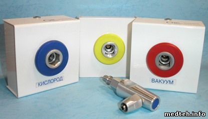

Здравствуйте! Подскажите как опознать и назвать тип кислородного клапана в оперблоке под пистолет, чтобы потом подобрать правильный пистолет (рис1)

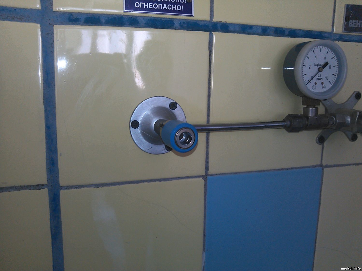

Это старый тип. Сейчас новые идут, но они уже не совместимы (рис2)

PLASEROДата: Понедельник, 16.Июн.2014, 16:27 | Сообщение # 3
У вас сообщений: 73
биомедицинская инженерия
Владимир
дело в том, что есть клапан а пистолет нужно заказать под него, а вокруг либо вентили либо уже новые розетки.
