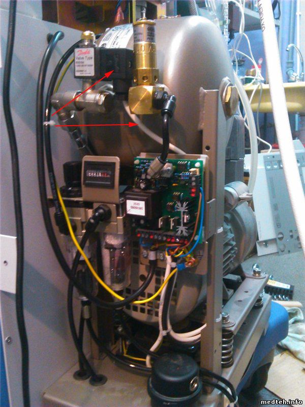

Проблема в следующем: Включал наркозно-дыхательный аппарат в режим CMV. Он какое то время работал, но когда давление по манометру доходило до 2 bar, аппарат переходил в ручной режим работы.
Сразу вопрос: до скольки должен качать компрессор?
У меня качает до 5 bar.

В общем со второй проблемой разобрался. Через этот вентель проходит воздух до контура пациента, а именно до клапана X4, который перекрывает ручной режим работы! Его надо выкрутить полностью. И кстати с него травил воздух, соответственно клапан перекрывался не так плотно, как должен! dance2
Прилагаю фото вентеля.

Возможно, проблема с компрессором или с большими утечками внутри аппарата. На видео плохо видно, но мне показалось, что за время цикла давление компрессора не возвращалось к номинальному и постепенно уменьшалось. Думаю, что все-таки это утечки. Возьмите кусок жесткой трубки и пройдитесь по всем быстросъемным соединителям трубопровода воздуха: один конец трубки к соединителю, другой к уху - если есть утечка услышите шипение. Со временем многие быстросъемники начинают давать утечку. Добейтесь полной герметичности трубопровода заменой неисправных быстросъемников. Недавно ремонтировал Сатурн ЭВО (той же фирмы, что и Нептун), пришлось заменить большинство соединителей чтобы восстановить герметичность.
Но нельзя исключить, что текут какие-либо клапаны. А проверить их можно только в сервисном режиме. Сервис-мануала на Нептун у меня нет. Хотя, если бы текли клапаны, аппарат скорее всего выдавал бы ошибку.

Прослушал все соединения - тишина. Никаких утечек. От внешнего компрессора работает хорошо. Но у него объем чуть больше, и качает до 6 очков. А внутренний качает до 5, и запускается когда давление доходит до 3 атмосфер.
А до скольки должен качать не известно. Управлятся компрессор платой.

Попробуйте приподнять давление в компрессоре и уменьшить разницу между давлением отключения компрессора и давлением запуска компрессора.
На Вашей фотографии я стрелками пометил устройство пневмореле (как мне кажется), а нижняя стрелка отмечает провод, идущий от контактов пневмореле. Пишу это по аналогии с другими компрессорами, так как именно с этим аппаратом мне работать не приходилось. Так что, возможно, я и ошибаюсь.
Но если я прав, то на крышке устройства, показанного верхней стрелкой, должен быть небольшой поворотный выключатель, при помощи которого можно отключить работу компрессора, а если снять крышку, то там должны быть несколько винтов с пружинами (обычно 3 шт.) - один винт регулирует давление отсечки, а другие ширину гистерезиса.
И еще, обязательно нужно проверить аппарат на утечку, в т.ч. контур. Не знаю как в Нептуне, а в Сатурне эта возможность заложена и доступна любому пользователю (аппараты похожи по пневматической схеме и одного производителя). В Сатурне при включении аппарата через меню можно запустить проверку герметичности. Если есть большая утечка, то внешний компрессор может быть вытягивает, а внутренний может не справляется.

begun_a, спасибо за подсказки! good Тест на утечки проходит. Завтра с утра еще раз проверю и обязательно вскрою пневмореле. Но вот управляет ли оно давлением? Я отсоединял шланг, который идет в плату на датчик давления, и перекрывал его. В этом случае компрессор качает более 5 атмосфер. До скольки не стал проверять.

Я не утверждаю, что это пневмореле. Просто похоже на фотографии. Вполне возможно, что здесь отключает и включает компрессор электронная плата. Просто обратите внимание на узлы, которые я пометил. Внешне этот узел похож на пневмореле, но может быть это и не так.

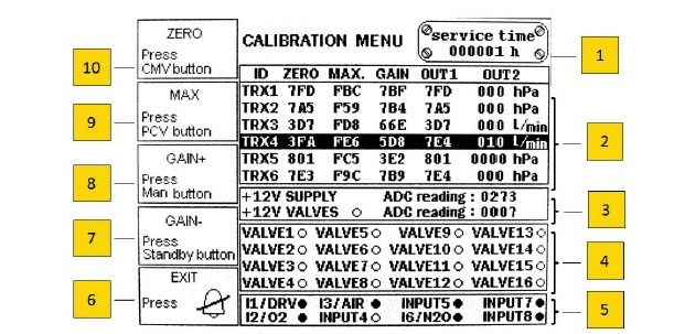

Подскажите, пожалуйста, при открытии сервисного меню появляются значения из трёх символов (буквы и цифры). Что они означают?
Заранее спасибо!

moroz158Дата: Суббота, 14.Мар.2015, 18:19 | Сообщение # 17
Да, это именно они. Как они настраиваются и что такое GAIN (в переводе - поток).

gain это не поток, это коэффициент усиления сигнала датчика. И вообще это калибровочное меню, оно служит для настройки датчиков, проверки их работы. Нажимать там какие-либо кнопки надо в строгом соответствии с сервисным руководством, и надо иметь под рукой электронный измеритель давления и потока. Нажмешь что-нибудь не так - аппарат будет неправильно измерять параметры.
moroz158Дата: Суббота, 14.Мар.2015, 19:38 | Сообщение # 19
Большое спасибо, но что все же значат буквы и цифры в этом троичном коде?
запись числа в шестнадцатеричном коде

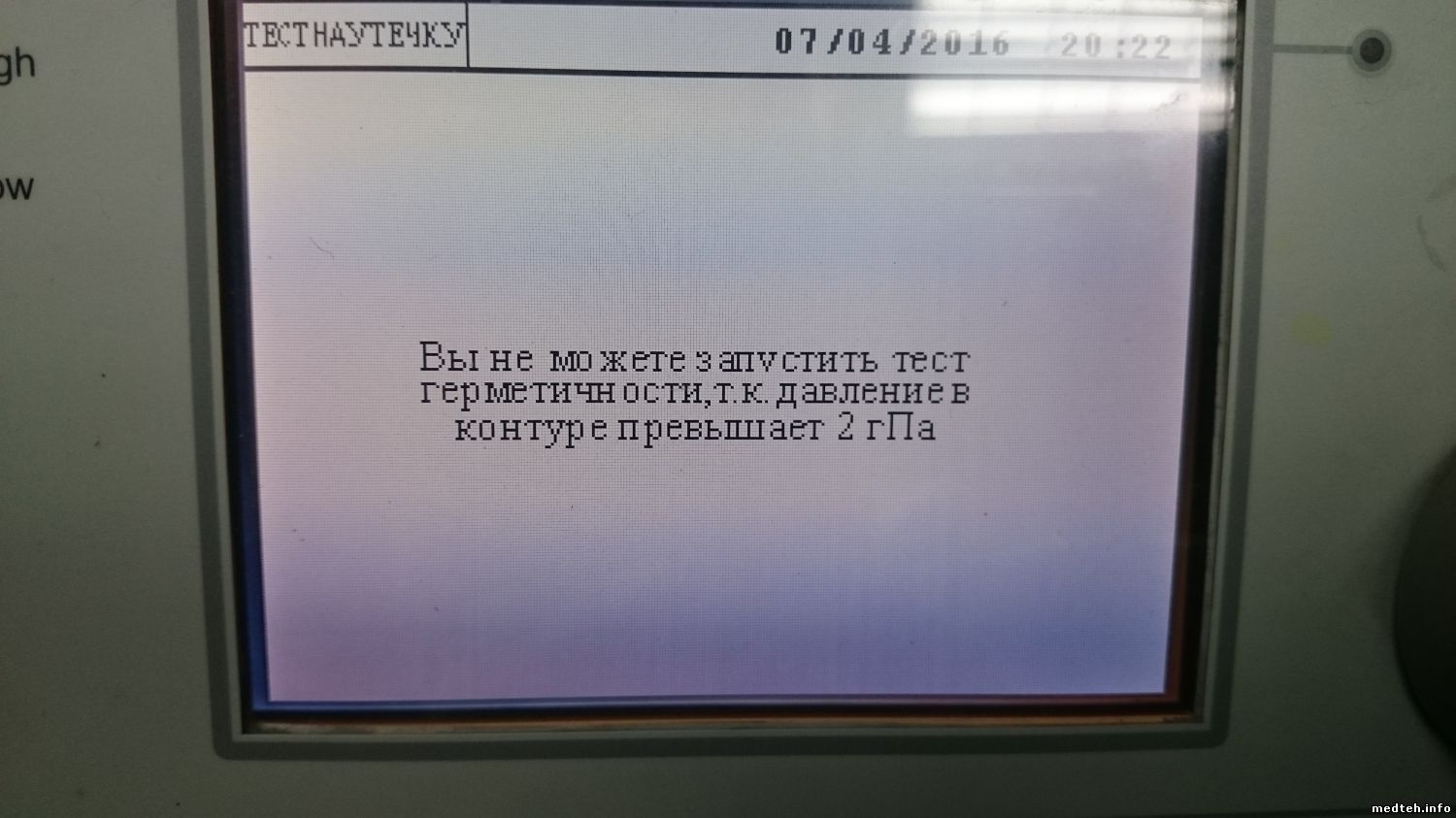

Прошу помощи с НДА Neptune, аппарат не входит в режим проверки на утечку при этом сообщая: ВЫ НЕ МОЖЕТЕ ЗАПУСТИТЬ ТЕСТ ГЕРМЕТИЧНОСТИ Т.К ДАВЛЕНИЕ В КОНТУРЕ ПРЕВЫШАЕТ 2гПа... Режим вентиляции не работает совсем, аппарат ссылается на газовый клапан... unknown Изобилие цанговых соединений и клапанов слегка пугает. Подскажите, пожалуйста, что может вызвать данную неисправность?
Есть ли технический мануал на данный наркозник? Спасибо.
