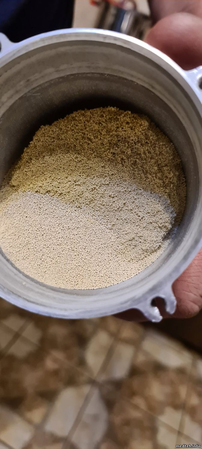

Проблема такая: малая концентрация кислорода - открыл колонки - цеолит деградировал (цеолитная пыль вперемешку с цеолитом).
Вопрос: есть ли смысл менять цеолит или лучше поменять колонку в сборе?

Если в цеолит попадает влага, то сроки уменьшаются кратно. Цеолит рассыпается в пыль.

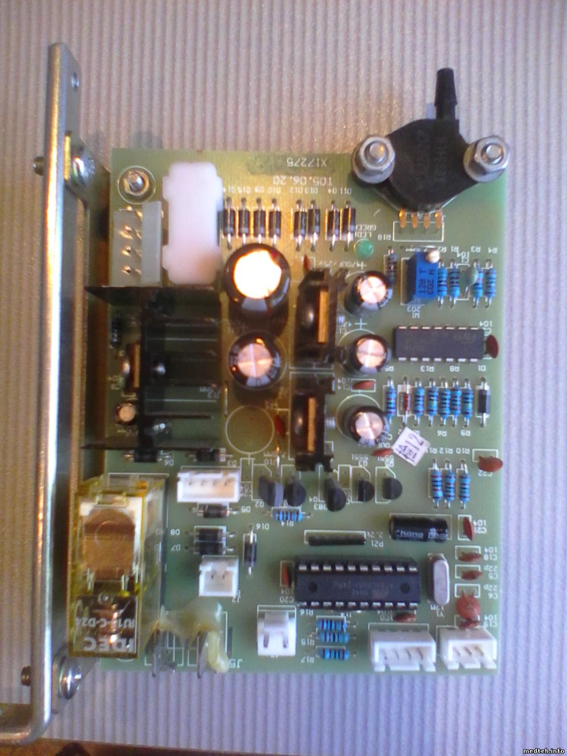

На один из соленоидов не поступает 24в...
У кого есть схема Контроллера Армед 7f-5l?
Фото платы в приложении.
Буду благодарен

Думаю, стоит копать в сторону датчика давления.... Там около него LM339 ? Мог операционнику кирдык придти.
Потом контроллер с его обвязкой. Попробуйте грушей подать давление на датчик и посмотрите, переключится ли цикл.

Dawas, благодарю! Если датчику конец, то в принципе наверное даже если подашь давление, он не сработает, попробую. А так, да, оперус LM324, сейчас поеду заменю. Другой вопрос если контроллер сдох как программировать? Есть варианты? Спасибо за диалог! yes

Насчёт программирования - не могу сказать, возможно ли найти прошивку, если только запрос в Армед делать...
Датчик редко полностью умирает. Попробуйте вариант с грушей. так же полазайте по питанию LM.

Да, цеолит искусственный. После отсыревания и агломерации (комкования) активно деградирует, т.к. меняется его структура. Сушить бесполезно. Пыль - механического генеза, т.к. при продувке гранулы перемещаются и взаимодействуя, разрушаются с образованием мелкодисперсной фракции. В более породистых моделях наполнение колонок уплотнено с помощью прижимных пружин.

В колонках (модель с пружинами и белыми крышками и пластиковым штуцером - у модели 7F-5 другие колонки меньше наших) цеолит слежался комком в центре обеих колонок
- пылит, ганулы не разваливаются, но незначительное комкование означает, что попала влага - я так понимаю отсырел пока стоял-продавался. Перезасыпка не помогла никак, на второй день опять видим в колонке комочки. Сушить, читала - бесполезно.

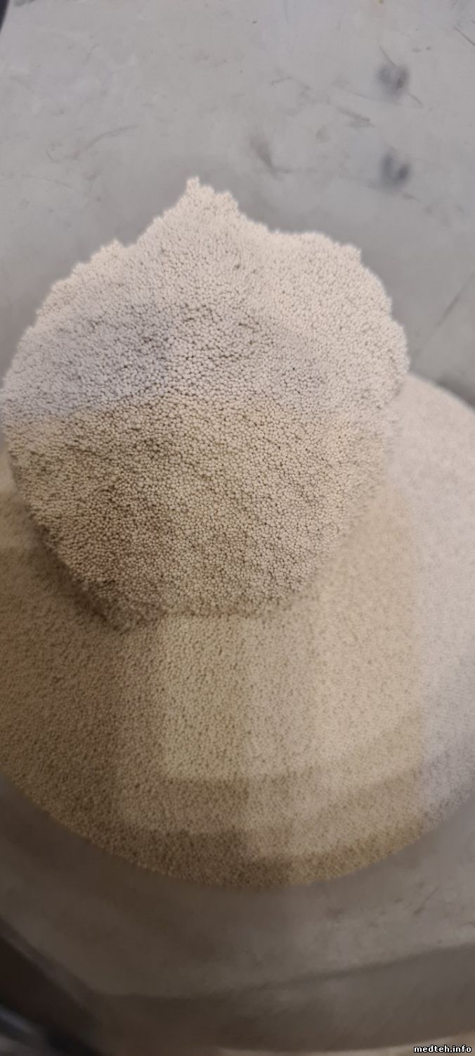

Потому, почитав форумы, заказала новую засыпку тут:
www.силикагель.com (https://him-kazan.ru, https://dampstop.ru) - одна контора три сайта.
Больше на сегодня Цеолит 13Х PSA/VPSA шарик d 0,4-0,8 мм ТУ 2161-00673028101-16 нигде не было в наличии, потому заказала 25кг..."да, буду солить".

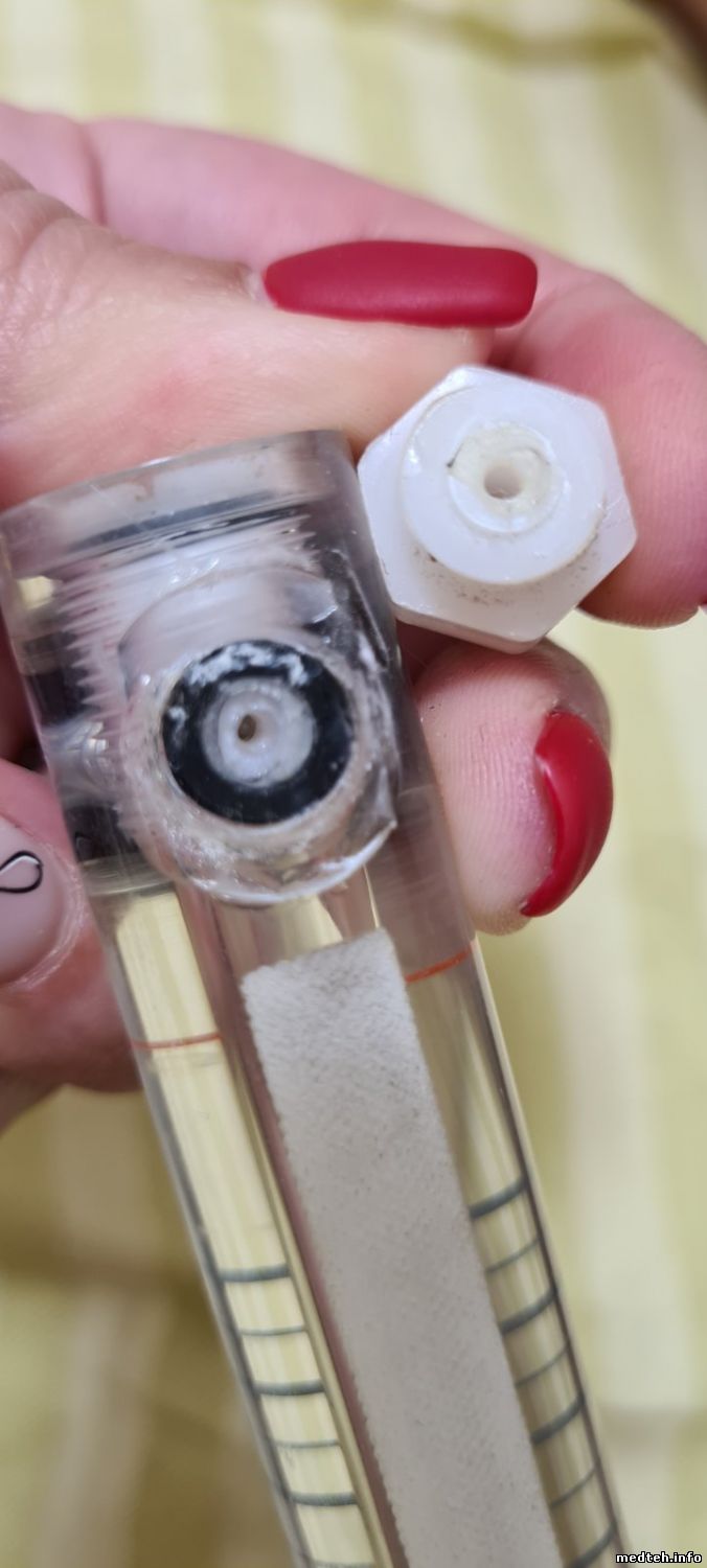

Флуометр при разборе аппарата развалился в руках, видимо был на суперклее приделан к штуцерам - отремонтировали заклеили нарастив пластик суперклеем+сода и заказала новый, а т.к. у Армеда нет, а за аналог выставили цену 2200руб, тут:
https://aliexpress.ru/item....AvD_BwE

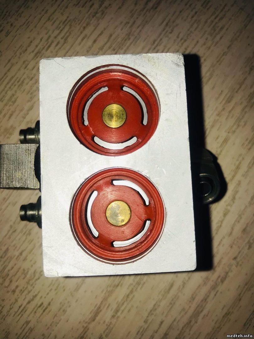

Блок запорных клапанов - разобрали, прочистили, позажимали - работают, сбрасывают и включаются попеременно.
Интересно есть ли аналоги на Алиэкспесс, поделитесь, уверена пригодиться)?

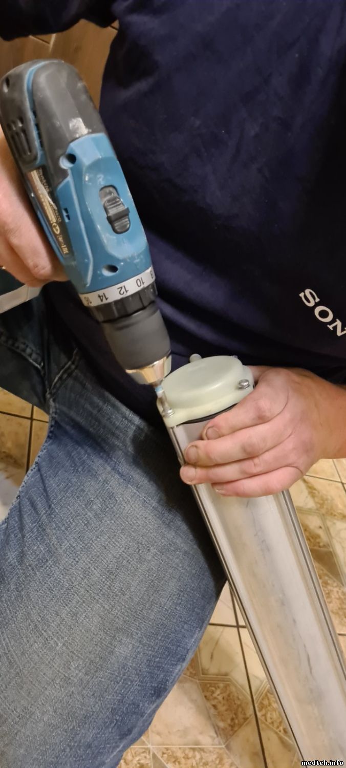

При засыпке нужно использовать вибростол.
Ох, сего чуда нет, но мы придумали так: один стучит резиновым молотком по дну аккулатно и второй пересыпает.

Вот прям его:
Цеолит 13Х PSA/VPSA шарик d 0,4-0,8 мм ТУ 2161-00673028101-16 вышел на 6000+доставка ТК (с обрешёткой) - т.к. упаковка завода: "пакет из пакета в пакете", обрешётка нужна, чтобы не попала влага при транспортировке.
Сегодня созвонилась с производством цеолита:
1) перед засыпкой в колонны по ТУ его нужно прокалить при 200-300С - кто-нибудь знает сколько времени прокаливать его в печи?.
2) старый (использованный) цеолит не восстановить никак, мол поры забиваются и только хуже будет.

Накрылся блок клапанов JEL на стареньком Армеде 2007 года. Соленоиды работают, сердечники не закисшие, открыл крышки посмотреть мембраны, а там вот так всё как на фото.
Не понял, а где тогда мембраны?
Что там можно разобрать в этом куске алюминия, не имею понятия, никакой инфы по устройству и ремонту не нашёл.
Подскажите куда копать ...
Если кому недорого нужен этот блок, пишите, концентратор всё равно пущен на запчасти.
