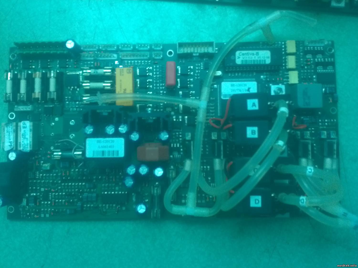

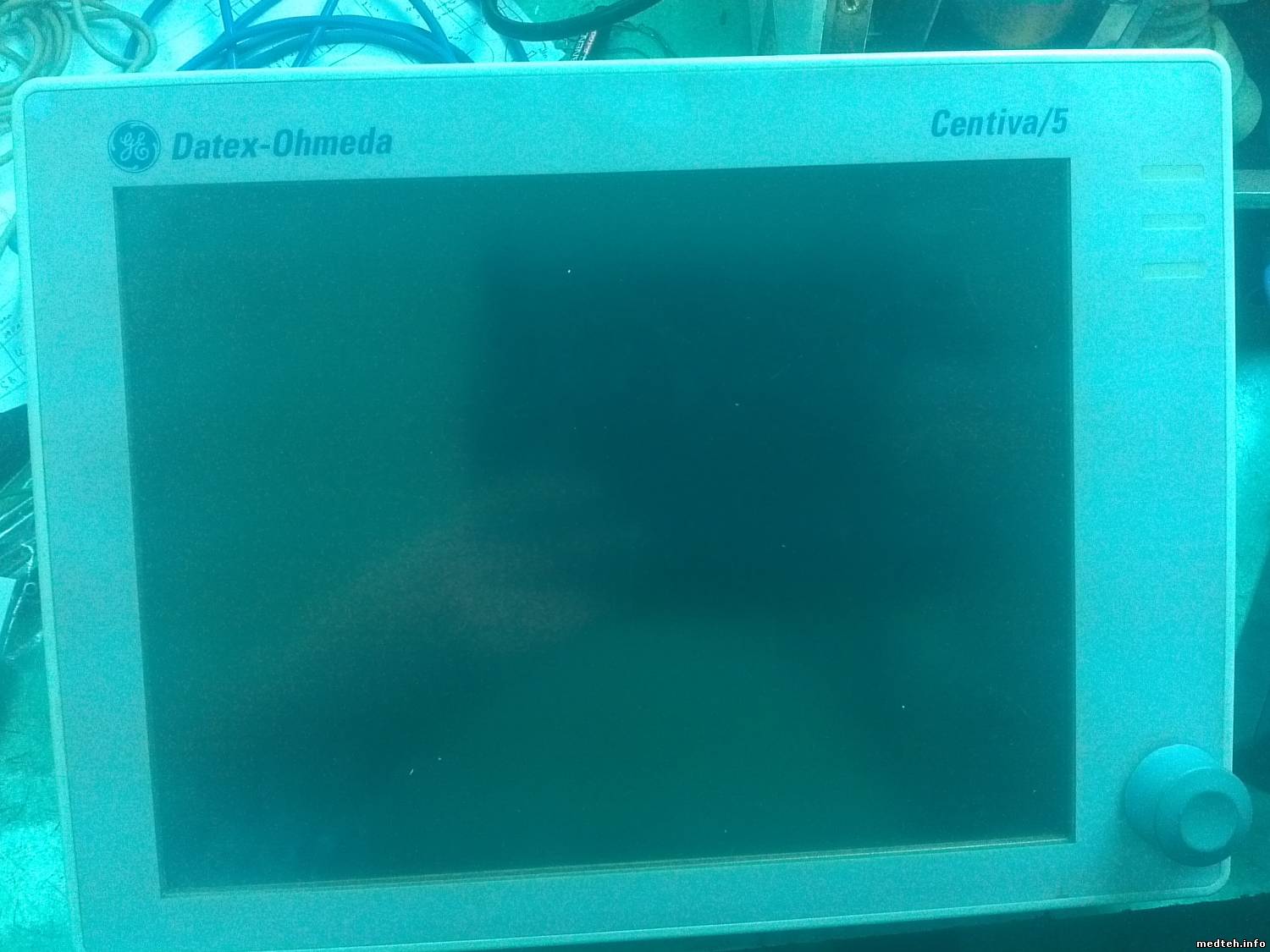

Добрый день. Вышел из строя centiva5 прогорела дорожка, реле и полупроводник похожий по останкам на диод, в интернете и хранилище мануал на другую модификацию. в нашем случае полность сенсорный монитор,те войти в сервис не сможем, плата не совпадает с описанием, если у кого есть документация по данной модификации прошу поделиться, фото прилагаю
DenkotДата: Четверг, 05.Дек.2013, 01:58 | Сообщение # 2
На сенсорной версии в сервис входится при помощи тайных поглаживаний по экрану
Нажать:
1) левая сторона кнопки Adult (взрослый)
2) правая сторона кнопки Adult (взрослый)
3) крутилку
Все это нужно успеть в течение одной секунды
Не сразу получается, но это реально, проверено :)

Спасибо, попробую отпишу о результатах, на неисправном аппарате пока не получается добиться зарядки акб, еще помогли газовщики, кинули давление кислорода до 6.5 атмосфер. на двух аппаратах полетели редуктора.в итоге неисправный стал донором. жаль ireful
