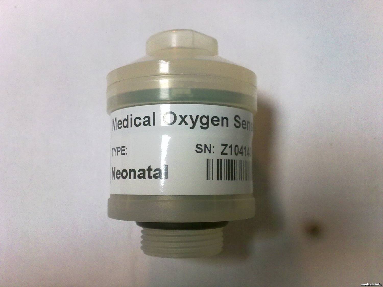

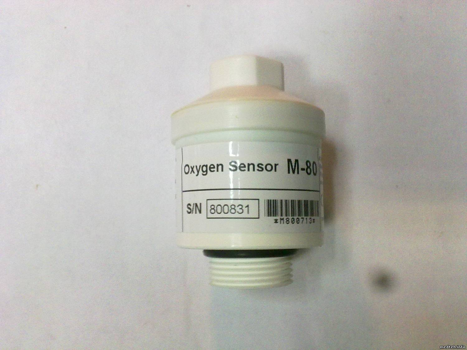

Здравствуйте,коллеги! Прошу помощи:имеется на обслуге аппарат ивл leoni+ отработал год,затем по истечении гарантии(как обычно)Заверещал:"датчик кислорода не исправен или пуст" Связывались с сервисом,там порекомендовали измерить напряжение сигнала с датчика кислорода,если оно ниже 13мВ,то датчик не исправен.(сомнительная диагностика для меня)Измерив напряжение (оно составило 7.5мВ),судя по методике,датчик кислорода не работает.Нашли новый датчик,поставили-проблема осталась.Вопрос:есть ли какая то определенная методика замены таких датчиков и в нем ли дело?Датчик меняется просто,вкручивается по резьбе в редуктор и подключается разьем с тремя проводами.Спасибо.
AlexiumДата: Четверг, 17.Окт.2013, 08:37 | Сообщение # 2
А этот датчик рекомендованный (совместимый) или что попало?
http://www.nuova.de/en/index.php
RomualdДата: Четверг, 17.Окт.2013, 09:15 | Сообщение # 3
У вас сообщений: 443
ремонт медоборудования
Липецк
Ну,судя по маркировке да,только на "родном"подпись "неонотальный" а так один в один. Связались с поставщиком нового датчика,там сказали брак бывает везде,без лишней волокиты обещали заменить неисправный датчик.Будем ждать,спасибо.

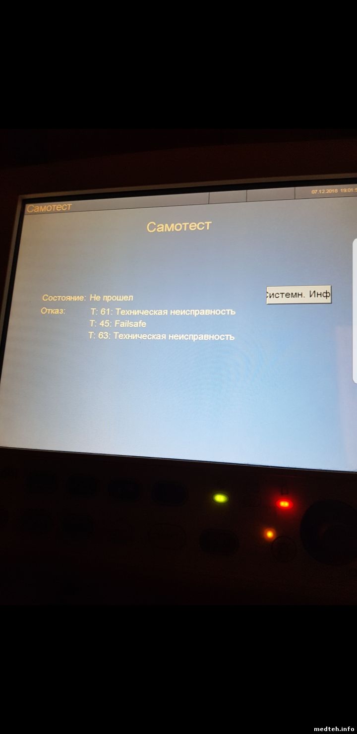

KoadmirДата: Суббота, 08.Дек.2018, 10:25 | Сообщение # 9
У вас сообщений: 75
Добрый день. Не могу найти на данный аппарат сервис мануал .может кто подскажет по ошибкам? Не путать с наркозником LEON plus
KoadmirДата: Суббота, 08.Дек.2018, 10:29 | Сообщение # 10
У вас сообщений: 75
Ошибки

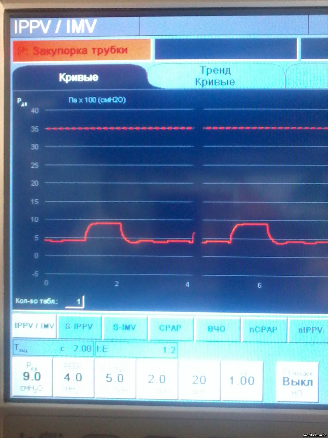

pyhДата: Пятница, 29.Мар.2019, 09:07 | Сообщение # 16
У вас сообщений: 46
начинающий техник
Анжеро-Судженск
Два аппарата ИВЛ "Leoni plus", у которых больше 5 лет при прохождении самотестирования проблем не было.
Теперь при работе на "тестовом лёгком" эти аппараты через некоторое время выдают одинаковое предупреждение: "Закупорена трубка", при этом установленный режим поддерживается, график на экране ровный, других тревог нет.
Доктора утверждают, что раньше такого не было, и теперь работать боятся.
Все трубки контура пациента проверены, всё свободно. Может кто даст совет, в каком направлении рыть? Или аппарат исправен и так реагирует на "тестовое лёгкое"? Оно шло в комплекте с аппаратом
Работаю в штате больницы и хочется понять: "железо" или программное что-то. Можно сделать заявку на ремонт в сервисный центр, но далеко и обидно, если это какая-то мелочь, до которой не добрался.
AlexiumДата: Вторник, 02.Апр.2019, 22:41 | Сообщение # 17
pyh, выложите фотографии собранного контура, экрана ИВЛ и сообщения.
pyhДата: Понедельник, 08.Апр.2019, 16:19 | Сообщение # 18
У вас сообщений: 46
начинающий техник
Анжеро-Судженск
Добрый день. Извините,что не ответил сразу. С аппаратом похоже разобрался. Проблемы с датчиками потока. Два аппарата одного года с разницей в неделю одинаковое сообщение. Поэтому и "завис" я. Сейчас отключили в настройках датчик потока, пока работают без него. Заказали новые.
KoadmirДата: Понедельник, 15.Апр.2019, 18:11 | Сообщение # 19
У вас сообщений: 75
ситуация с моими ошибками решилась переустановкой ПО. Во многих случаях подобные ошибки это проблемы со связью основной платы и платы которая стоит в съемном мониторе(шлейф, разъем)всем удачных ремонтов
