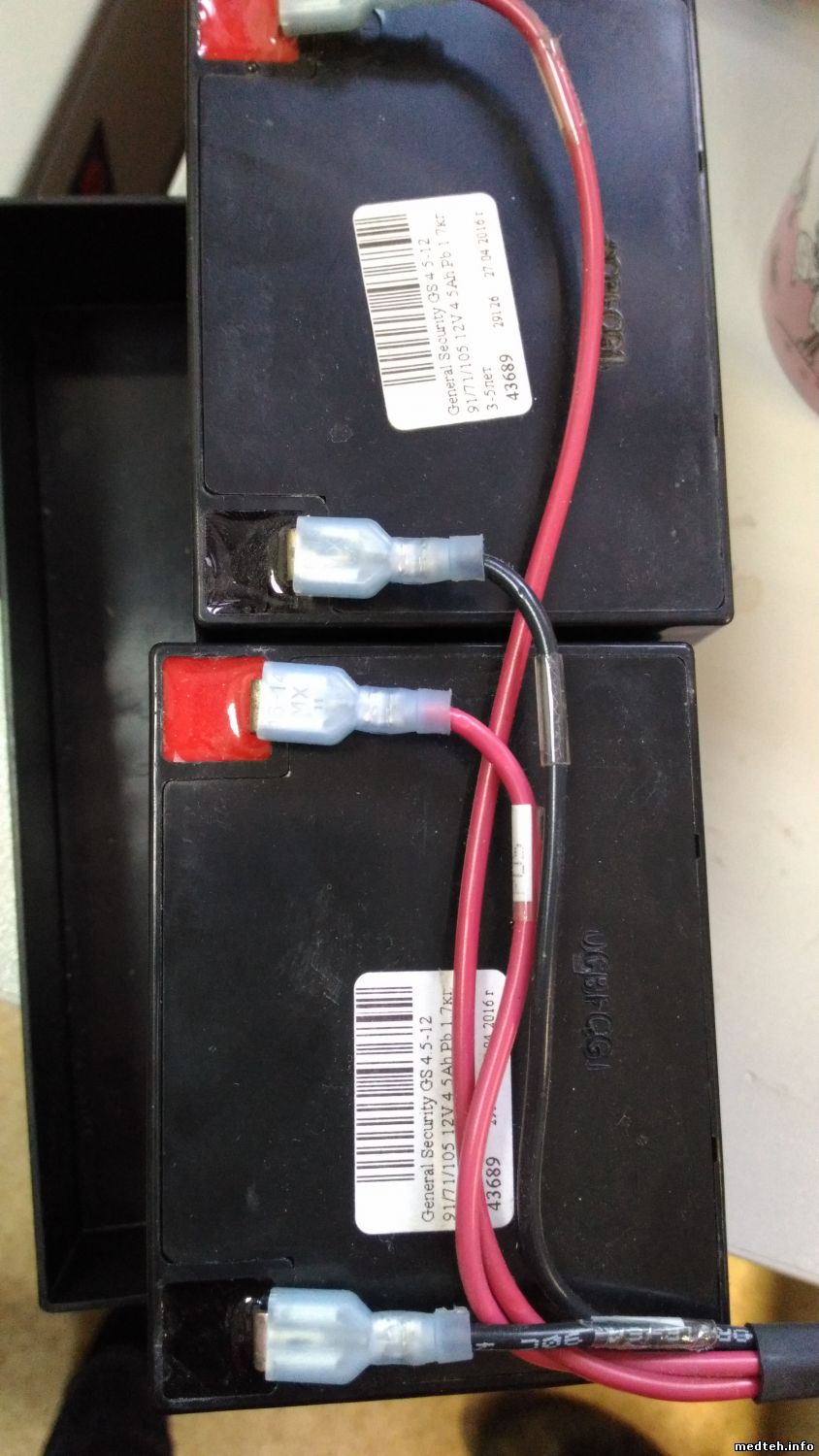

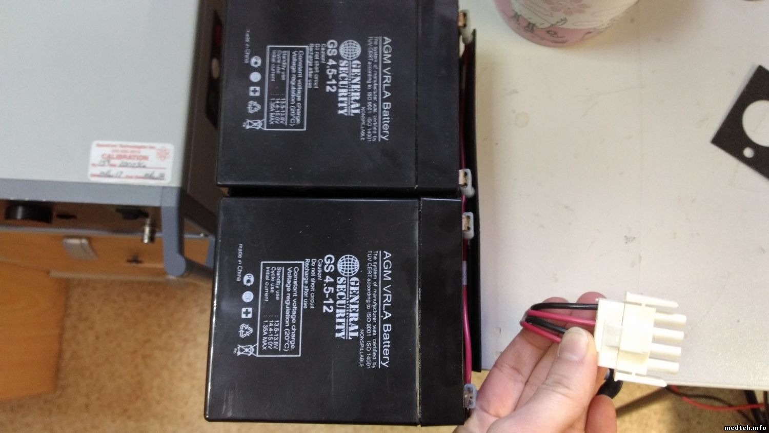

Всем добрый день.
У нас возникла такая проблема. Привезли аппарата ИВЛ GE Engstrom CS, в нем не оказалось аккумуляторов и кабеля подключения его.
Подскажите какие там должны быть аккумуляторы и может у кого-нибудь есть фото жгута.
Заранее благодарю за помощь.
Mad_cookieДата: Среда, 31.Янв.2018, 08:44 | Сообщение # 10
Тюмень
omid,
AlxДата: Понедельник, 12.Фев.2018, 13:50 | Сообщение # 11
Омск
omid,

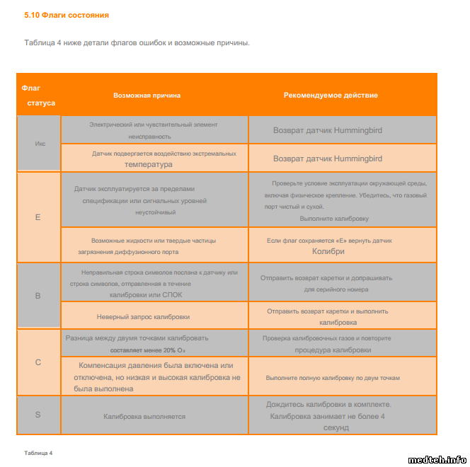

Вопрос по Engstrom Carestation. Ругается на неисправность датчика O2. Он проходит калибровку, но через пару секунд снова ругается на датчик. Только включаешь аппарат, загружается и выскакивает ошибка о неисправности. Не кто не сталкивался с таким ? Датчик там же не электрохимический, а оптический и его ресурс неужели тоже на год?
Сообщение отредактировал grf - Понедельник, 02.Сен.2019, 20:32
AlexiumДата: Понедельник, 02.Сен.2019, 20:48 | Сообщение # 17
Вот те раз - https://hummingbirdsensing.com/pdf/Paracube_PremusA_Manual.pdf
может надо начать с теории, а там глядишь и опыту есть где отложиться.

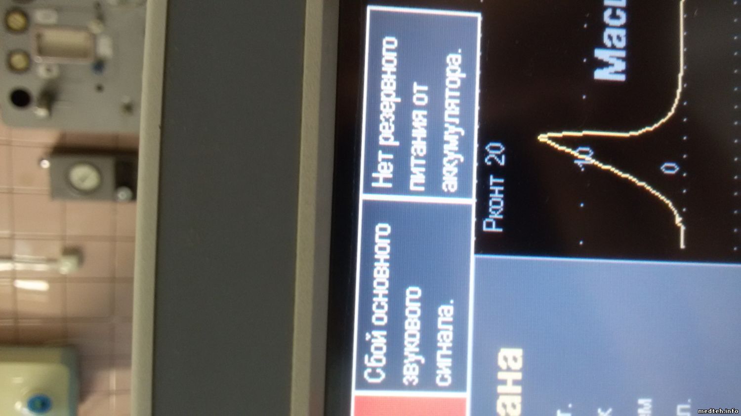

EnKAДата: Четверг, 21.Ноя.2019, 08:22 | Сообщение # 19
слесарь КИПиА
У аппарата сбой основного звукового сигнала. Я так понял нужно менять динамик? Подходящие где-нибудь продаются?
Датчик там парамагнитный. Проверить его работоспособность можно по протоколу XMODEM.
