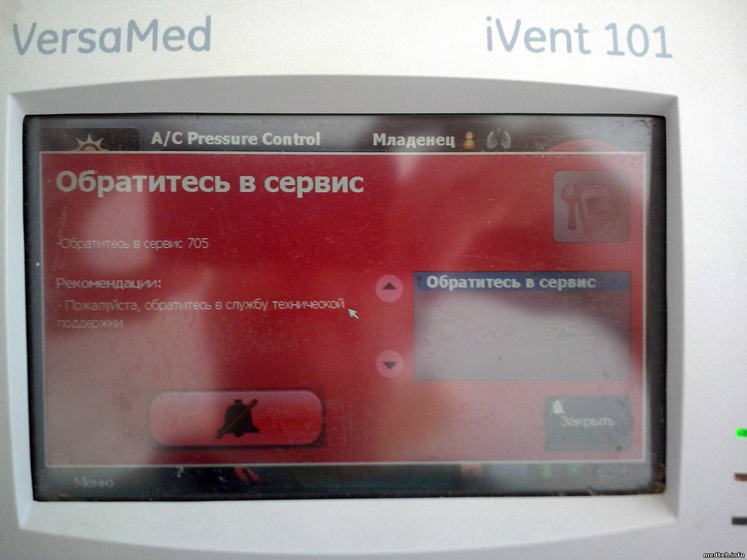

Вчера в одной из больниц в отдаленном районе столкнулся с аппаратом iVent 101.
Аппарат при включении открывает окно Обратитесь в Сервис и пишет:
- Обратитесь в сервис 705
После закрытия этого окошка аппарат функционирует без видимых погрешностей. Я предполагаю, что аппарат просит провести сервисное обслуживание.

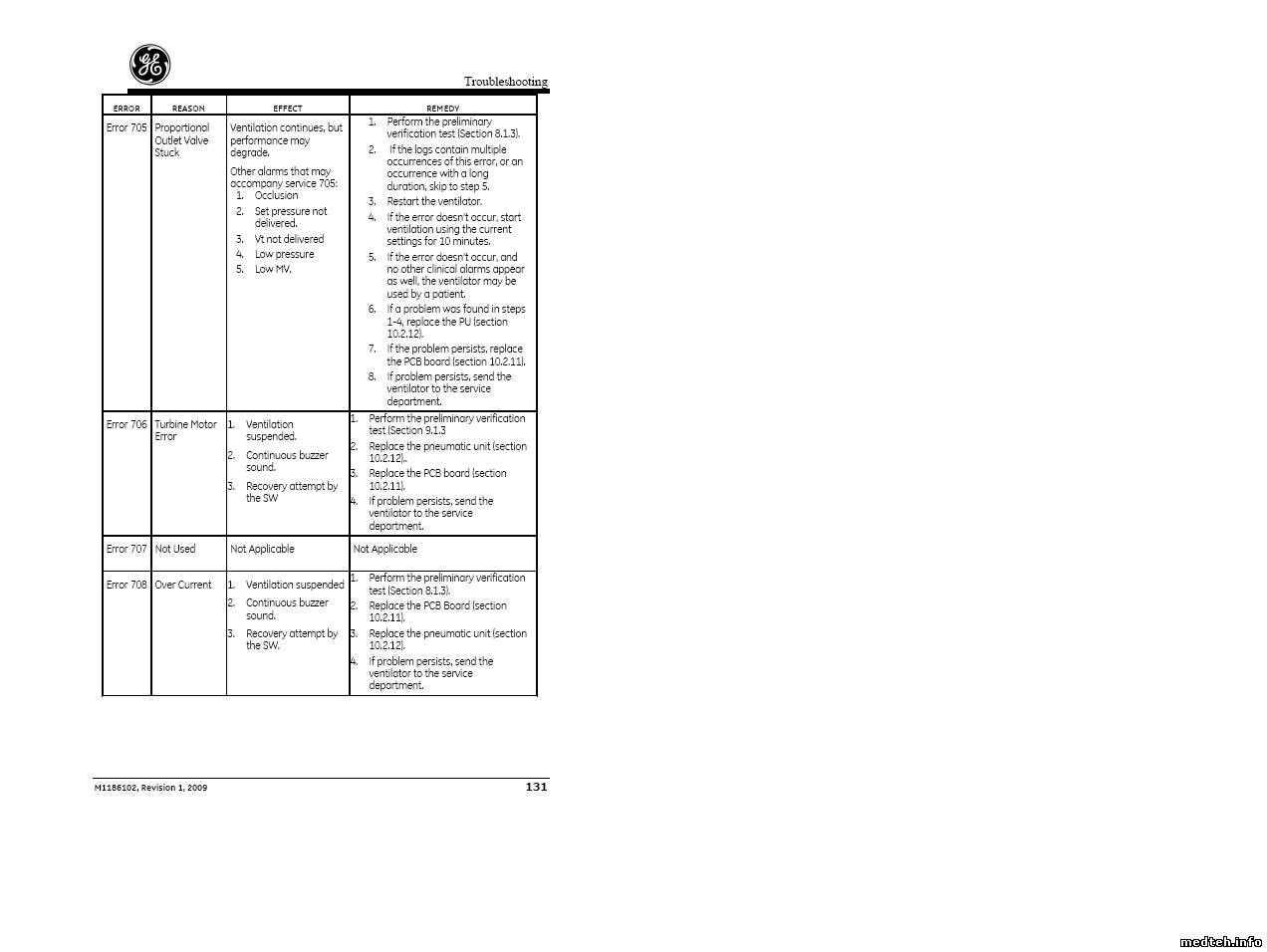

TiP_61Дата: Четверг, 05.Сен.2013, 11:25 | Сообщение # 2
У вас сообщений: 94
101 и 201 отличаются сильно. Но философия проверки аппарата осталась прежней. Согласно сервисной инструкции проблема заключается в пропорциональном клапане, проведи VVT пневмо (верификационный тест, запускается из сервисного меню). Из доп оборудования для тестирования вроде ничего не требуется. На рисунках все будет написано. Пароль в сервис 1907.
