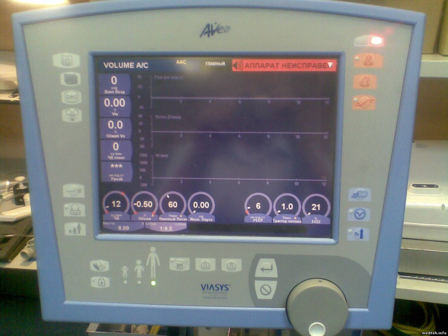

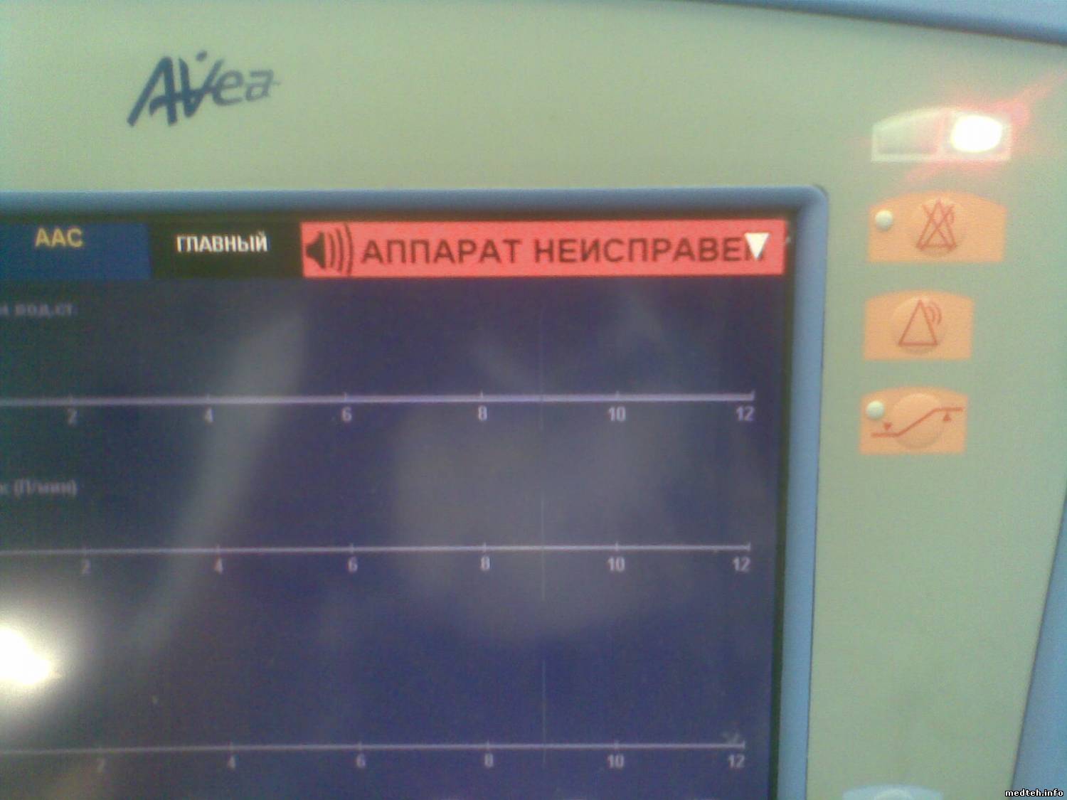

Вот сделал фото
T987RNДата: Среда, 14.Авг.2013, 07:03 | Сообщение # 7
У вас сообщений: 65
красноярск
Вот еще одно фото

Нужно для начала сделать следующее.
Выбрать в каком-нибудь окошке показания давления входного воздуха. Если подключен внешний компрессор, оно должно быть ну где-то 50 psi. Не помню точно, сколько минимально допустимое, вроде 35.
Если давление показывает, попробовать отключить подачу воздуха при работающем аппарате. Если при этом показания НЕ изменяются, то неисправен датчик входного давления. Это такая маленькая платка, расположена сбоку центрального блока GDE. Она очень легко дохнет при попадании воды из входящего воздуха.
Пиши, что получилось
