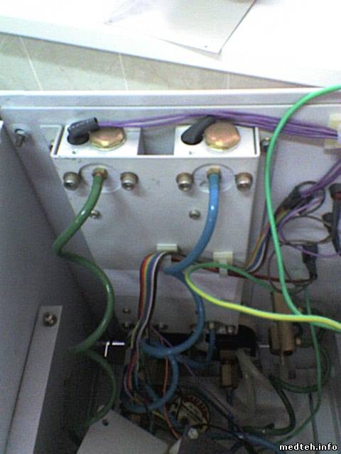

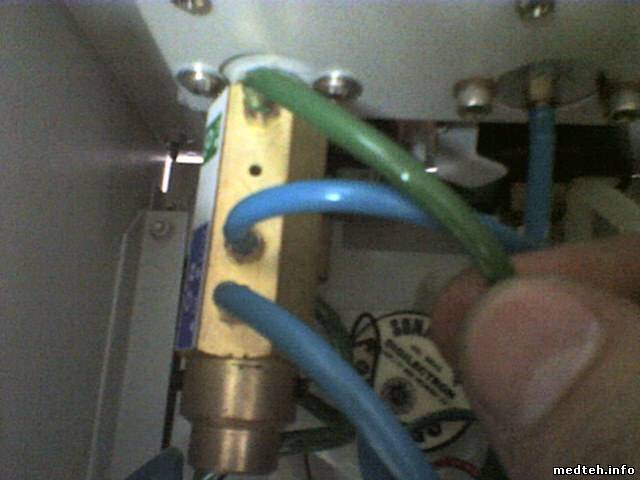

Аппарат попал в ремонт по причине невозможности полного закрывания (регулирования) кислорода и тяжелого хода самой рукоятки. После полного разбора пытаюсь понять способ регулирования подачи кислорода в ротаметр но пока безуспешно. Вопросы которые меня волнуют сейчас:
1-в какую все-таки сторону происходит открытие кислорода (по или против часовой стрелки)? если против ,то как тогда будет работать защита от N2O?
2-за счет чего происходит полное закрытие подачи кислорода?
выкладываю несколько пояснительных картинок

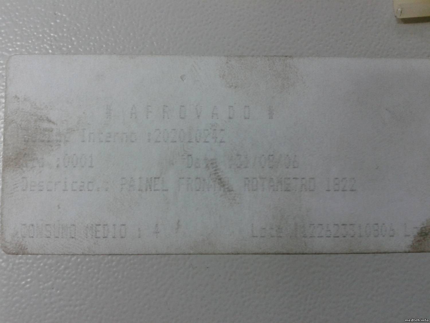

Ротаметр 1822 плюс Code 204010012

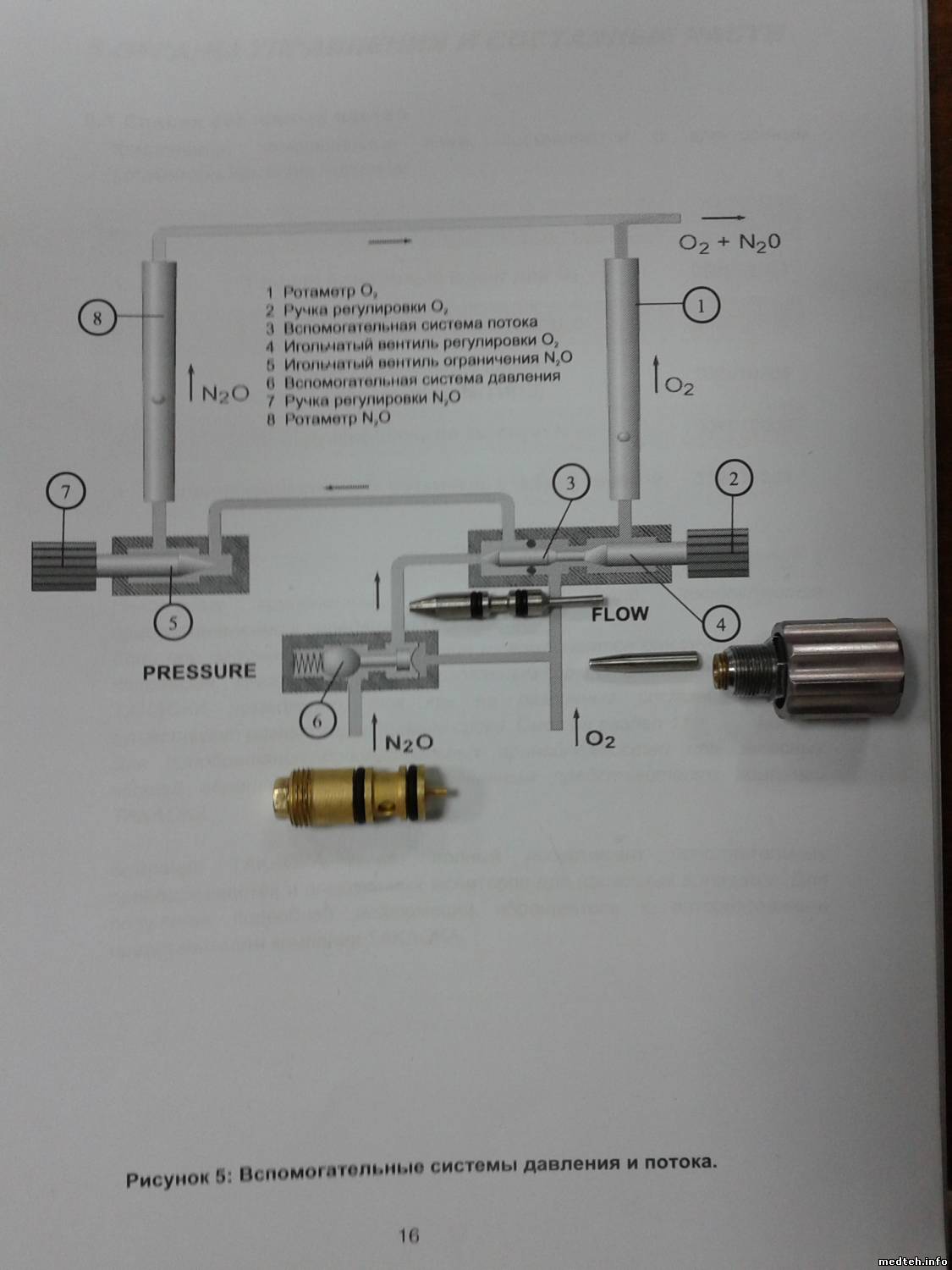

$IMAGE1$

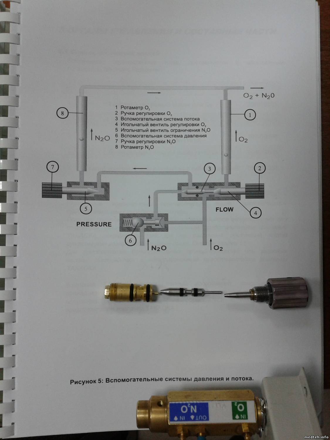

$IMAGE2$ эта схема из руководства по эксплуатации.

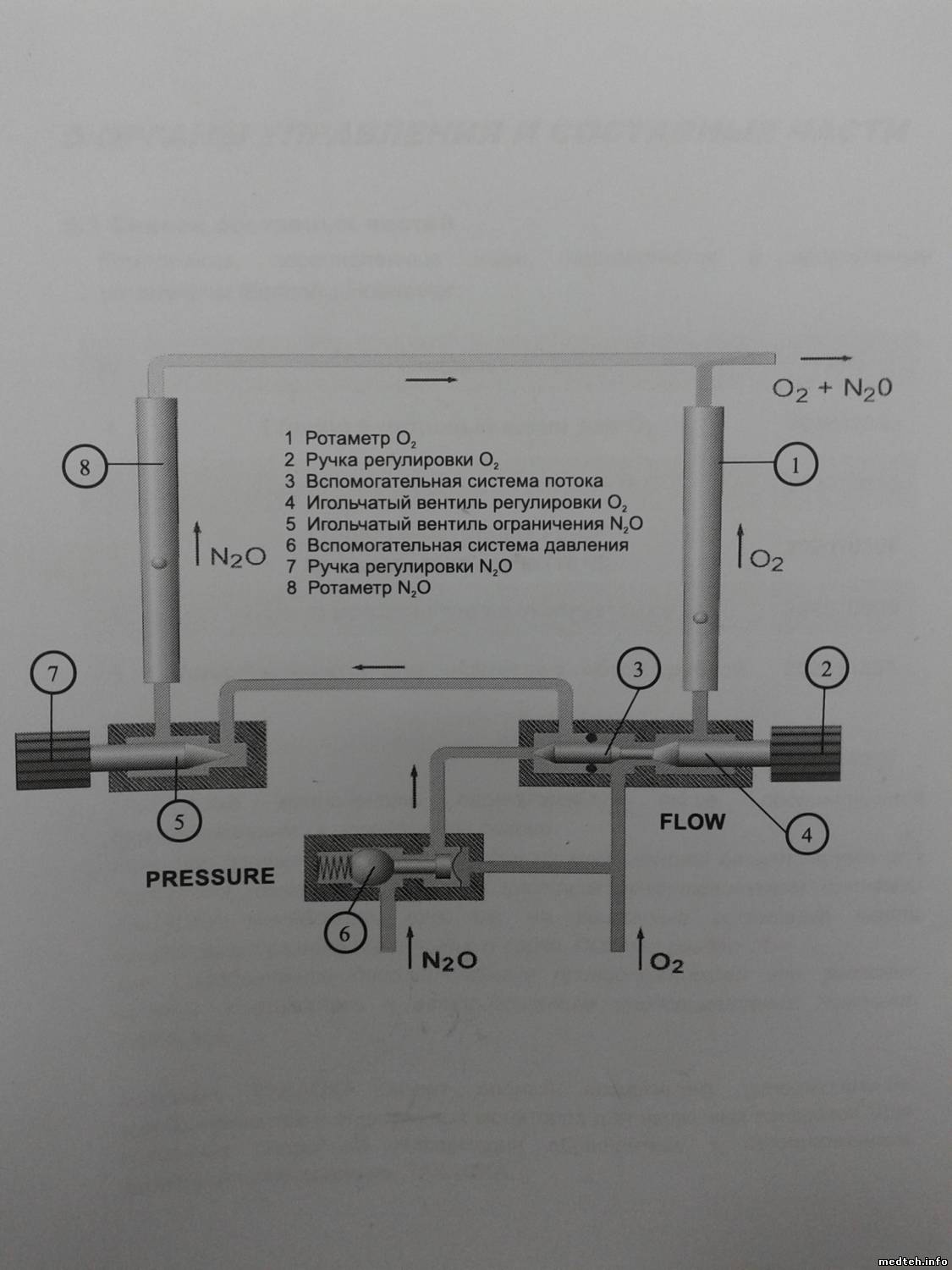

$IMAGE3$
$IMAGE4$
ilia2020Дата: Понедельник, 10.Дек.2012, 09:57 | Сообщение # 7

ilia2020Дата: Понедельник, 10.Дек.2012, 10:17 | Сообщение # 8
Как я понял вспомогательная система давления (№6 рис. 2602556) рагулируется с помощью давления О2 и вообще не зависит от ручки регулировки О2. Но на деле выходит, что при полном закрывании ручки регулировки О2 игольчатый вентиль регулировки О2 (№4 рис.2602556) давит на вспомогательную систему потока (№3) , который упирается во вспомогательную систему давления. Итог при закрытом О2 , N2O свободно будет проходить вспомогательную систему давления, независимо от давления О2........
Я измерял расстояния штангенциркулем получается примерно на 4 мм вдавливается вспомогательная система давления, опять же при закрытом положении ручки регулировки О2....
ilia2020Дата: Понедельник, 10.Дек.2012, 10:31 | Сообщение # 9
Также непонятно, как будет регулироваться вспомогательная система давления, если мы откроем на всю О2 и давление ,как я считаю, на вспомогательную систему потока должно уменьшиться, и прекратится или снизится подача N2O.......
begun_aДата: Понедельник, 10.Дек.2012, 17:32 | Сообщение # 10
У вас сообщений: 453
Инженер по ИВЛ и НДА
Нет, Вы поняли неправильно. Вспомогательная система давления предназначена для того, чтобы в случае отсутствия давления кислорода (например, закончился килород в кислородном балоне, подключенном к аппарату) перекрыть подачу закиси азота в дыхательный контур пациента. Иначе в системе будет 100% закиси азота и 0% кислорода и пациент задохнется. А когда в контур не будет поступать ни закись азота ни кислород, будет подсасываться воздух и пациент будет вентилироваться просто воздухом.

begun_aДата: Понедельник, 10.Дек.2012, 17:38 | Сообщение # 11
Продолжу. Когда на входе кислорода есть нормальное давление, оно давит на поршень, поршень смещает подпружиненный шарик и открывает путь для закиси азота. Как только давление кислорода на входе исчезнет, шарик вернется на место и перекроет путь закиси азота. Все очень просто.

Добавлю лишь,что на деле шарика нет, а есть подпружиненный стержень на рис. 0597131.jpg видно его маленькую часть. Проблема в том что при ПОЛНОСТЬЮ закрытом О2 и отсутствии давления в аппарате N2O продолжает поступать........из-за вспомогательной системы давления, которая находится в открытом положении...

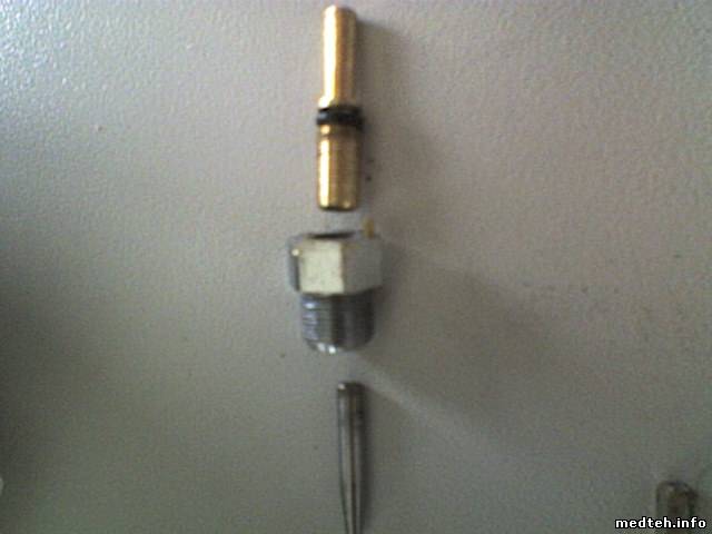

ilia2020Дата: Среда, 12.Дек.2012, 15:05 | Сообщение # 13

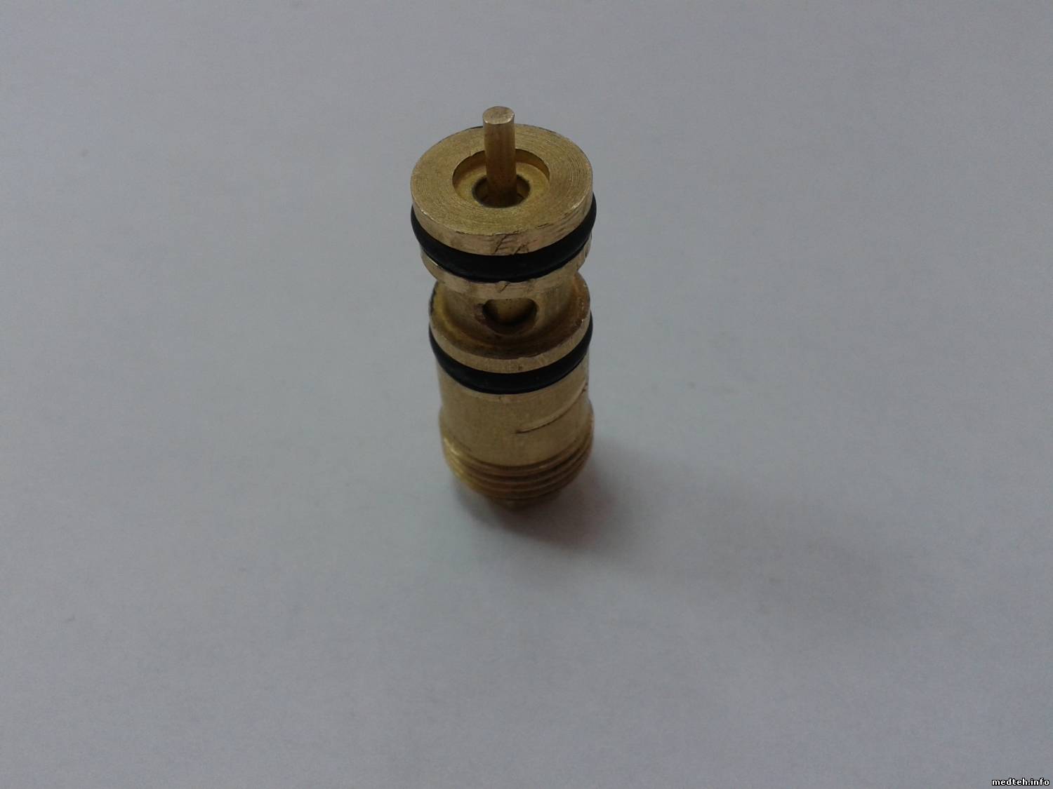

Вот вспомогательная система давления.

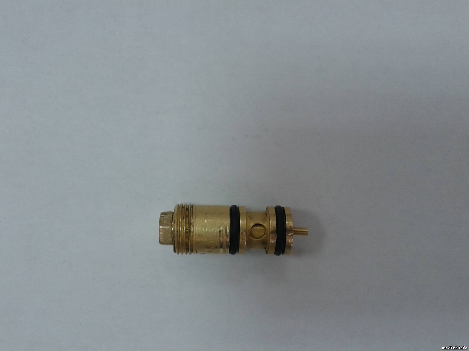

ilia2020Дата: Среда, 12.Дек.2012, 15:06 | Сообщение # 14
Шток который ею управляет

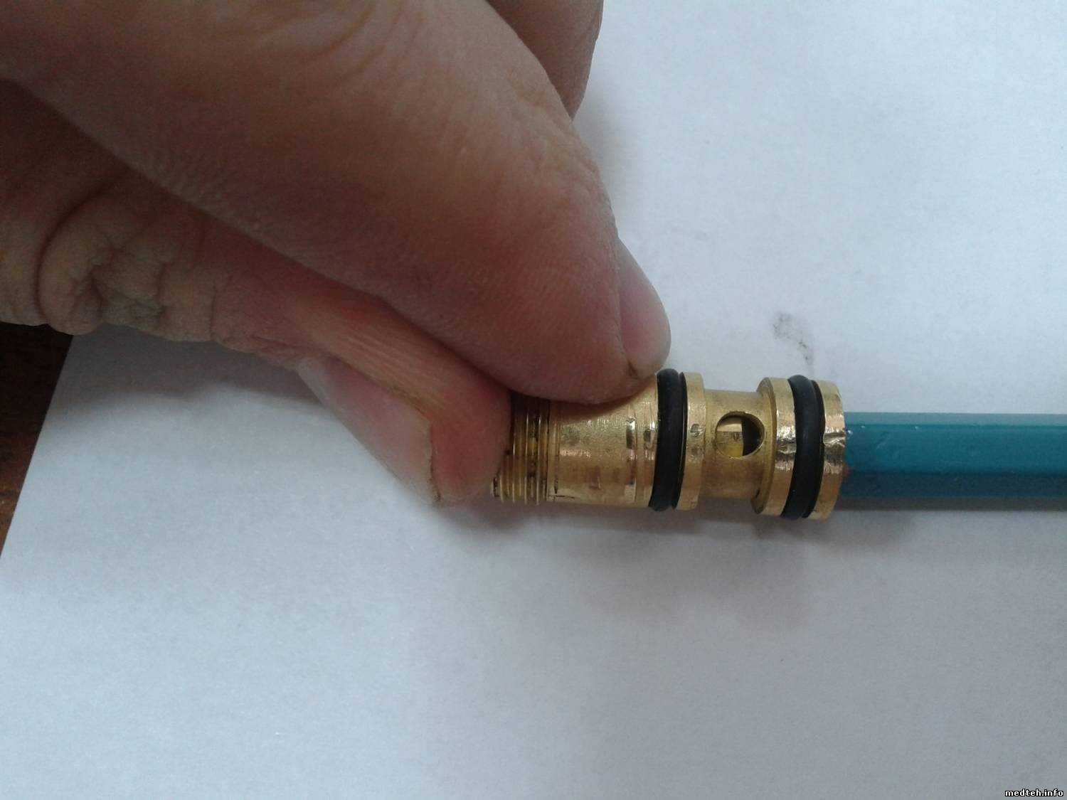

ilia2020Дата: Среда, 12.Дек.2012, 15:07 | Сообщение # 15
Вот что происходит при нажатии
ilia2020Дата: Среда, 12.Дек.2012, 15:09 | Сообщение # 16
Видимые царапины получились из-за неудачной попытки ее разобрать

В чем проблема? Это устройство проверяется так: подключается к аппарату кислород и закись азота, открываются ротаметры кислорода и закиси азота, отключается от аппарата кислород, после этого оба ротаметра должны были упасть до нуля. В мастервской вместо кислорода и закиси можно подать воздух от компрессора. Если устройство работает не так, то оно подлежит замене. Это устройство не подлежит ремонту, так как оно отвечает за БЕЗОПАСНОСТЬ пациента.
ilia2020Дата: Четверг, 13.Дек.2012, 23:16 | Сообщение # 18
Да работает не так... Тогда выход один - найти где заказать деталь.
