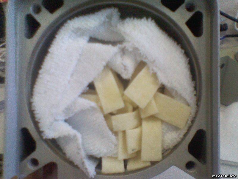

Суть проблемы такова. Купили с закладки Фазу-5НР. К самому ИВЛ нет никаких претензий, работает как часики. Но вылезли непонятности с наркозной приставкой. Порядок действий следующий:
- включаю в сеть (горит индикатор "Сеть")
- выкручиваю объём в "ноль"
- заливаю охлаждённый анестетик (в нашем случае Изофлюран, знаю, что испаритель рассчитан на Фторотан, но у них очень близкие параметры, да и многие говорили, что так работать вполне можно.)
- включаю тумблер "Сеть" и даю объёмную концентрацию
Через 5-15 минут, в зависимости от температуры залитого анестетика, срабатывает сигнализация "Перегрев анестетика". Сам газ не идёт.
Предохранители явно рабочие, но тем не менее, есть стойкое ощущение что испаритель не работает. Я работал только с самой Фазой, так что особенности ПН мне неизвестны. Может там какой-то другой алгоритм? Как оно вообще должно работать? Куда рыть? Инженерное образование имеется, со схемой и паяльником разберусь, но в крайнем случае готовы вызвать специалиста "на дом" (Москва) за небольшую денежку.

Вопрос на засыпку. А приставка требует обязательной ОДНОВРЕМЕННОЙ подачи и закиси и кислорода? Или можно работать чем-то одним?
Приставка была разобрана. Испаритель не нагревается. Проверить напряжения не удалось. Пневмоклапан щёлкает, но со временем всё менее уверенно. По крайней мере кажется именно так.

Испаритель не работает обычно из-за не подобранной прокладки.
А у нас в испарителе закристализовался Севофлюран.Отмыл водой.
Также на одном аппарате иногда завышает концентрацию.А по инструкции,надо жидкость испарителя продержать
при комнатной температуре,час.Может из-за этого.
