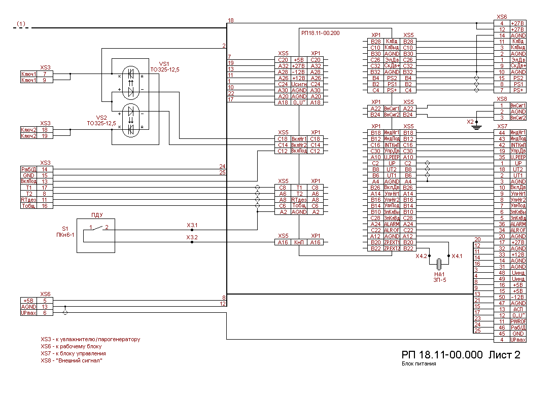

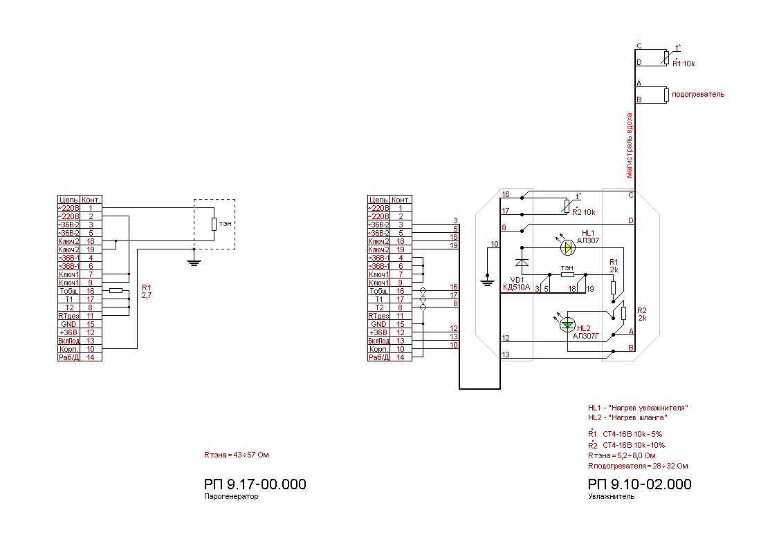

Вот вылаживаю схему блока питания и схему увлажнителя\парогенератора, но всё же хотелось услышать с какой проблемой сдали аппарат в ремонт?

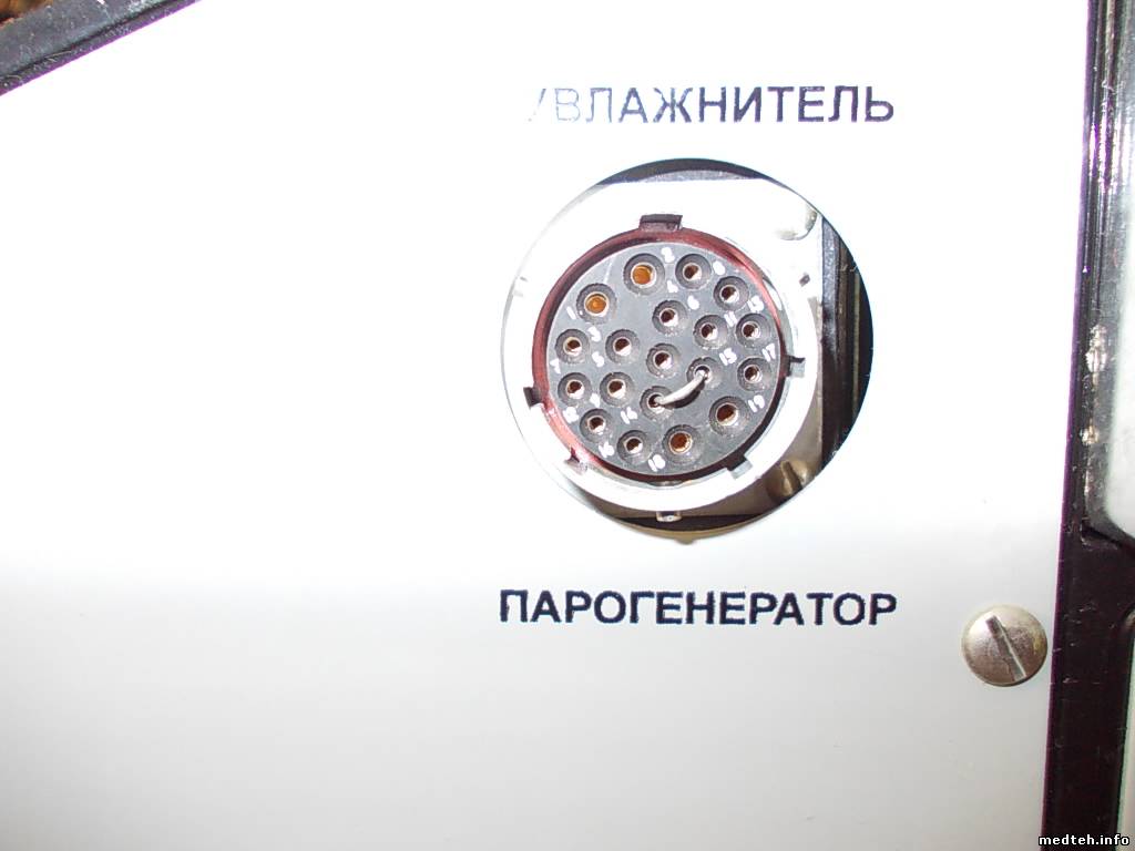

Аппарат при включении сразу работает в режиме дезинфекции (судя по индикации на табло), увлажнитель не прислали с аппаратом в ремонт. При установки перемычки (на фото в прикреплении)
14-15 XS3 (сигналы Раб/Д-GND на 32__-2.bmp (спасибо Dimitrius)) аппарат включился в нормальный рабочий режим CMV. Довезут увлажнитель, тогда можно будет проверить его работу. На данный момент
требовалось понять живой аппарат или дохлый. Установка этой перемычки позволяет запустить аппарат без увлажнителя, что я и хотел сделать. Ранее был в ремонте аппарат с такой же проблемой, отстоял и его забрали. Фаза-9 в ремонте за последние 6 лет были два раза (аппарат менее распространенный чем Фаза-5 или более надёжный???)
