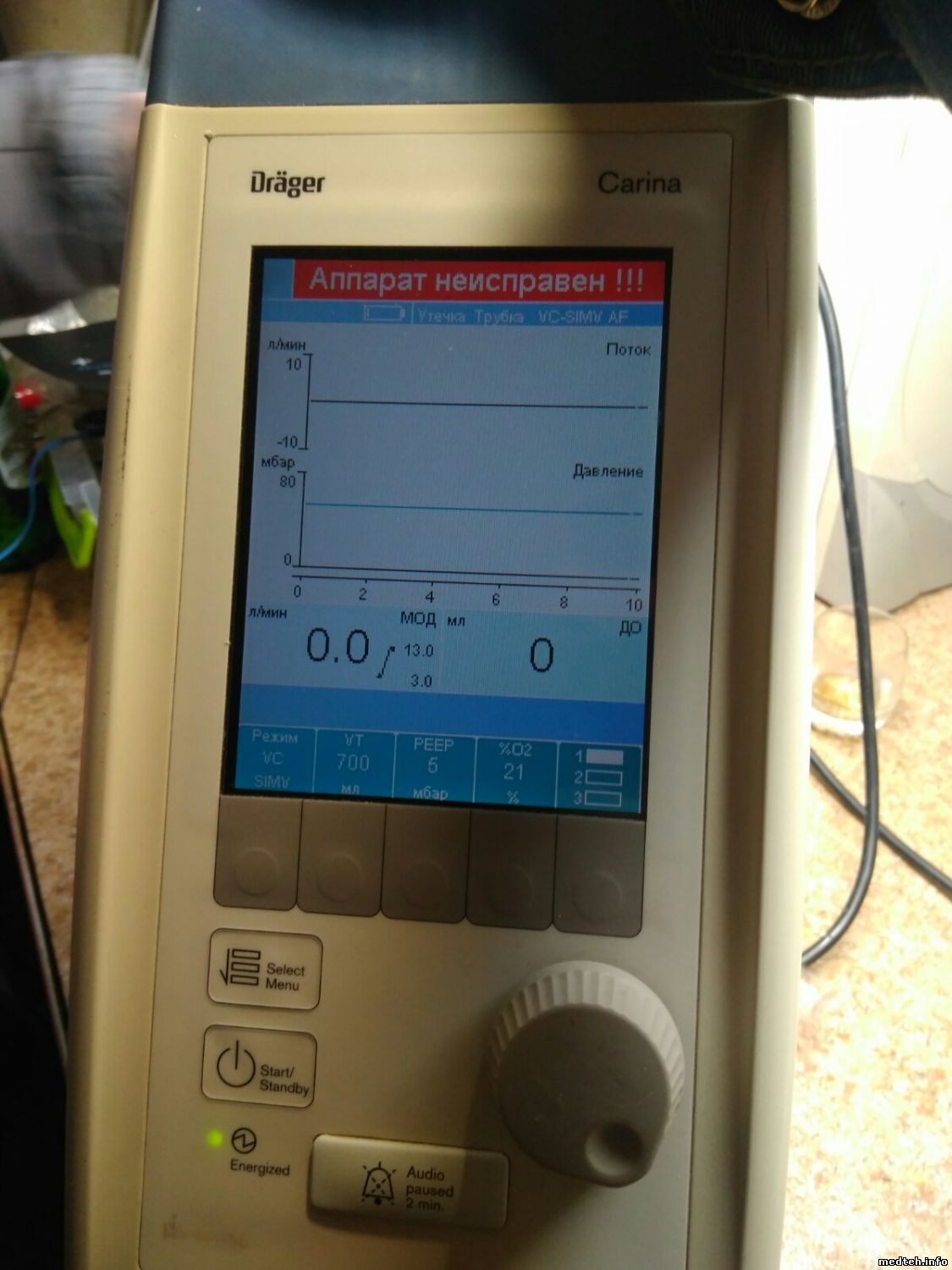

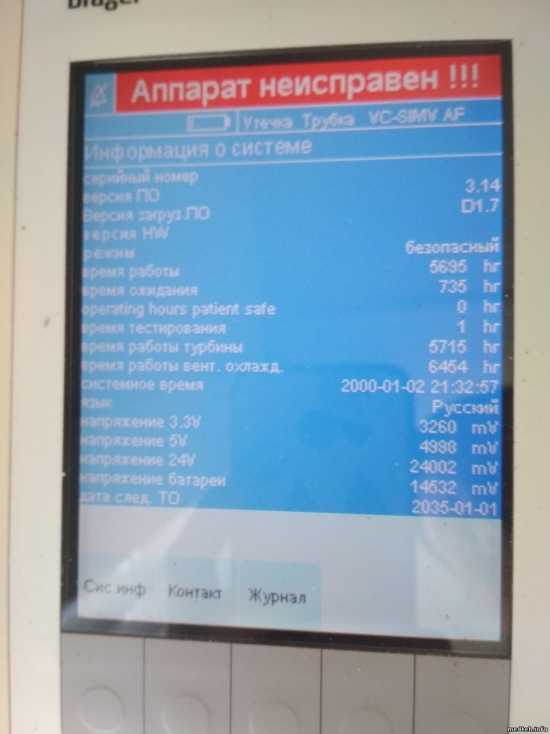

Меня попросили помочь отремонтировать аппарат ИВЛ Carina. У меня нет опыта ремонта данных аппаратов, поэтому прошу помощи у Вас.
При включении висит ошибка аппарат неисправен. Вентилятор и насос не включается. Видно что меняли батареи. Насколько я понял, туда паяльником лучше не лезть, поэтому помогите диагностировать неисправный узел, и каким образом его купить.
Горят светодиоды 24, 3.3, 5v, High alarm Medium alarm. Не горит светодиод LED ON Motor Control (29 стр Srvice Manual)
На плате motor control есть 5в и 3,3 в
evgeniy41Дата: Среда, 25.Мар.2020, 10:58 | Сообщение # 44
У вас сообщений: 54
начинающий

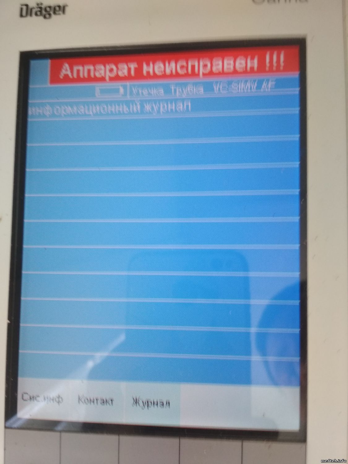

Харьков
halkinmaxim, а с батарея, держит заряд? если по запчастям до в Киеве официалы есть контора ДМ Проект
в сервис меню заходил? что пишет?

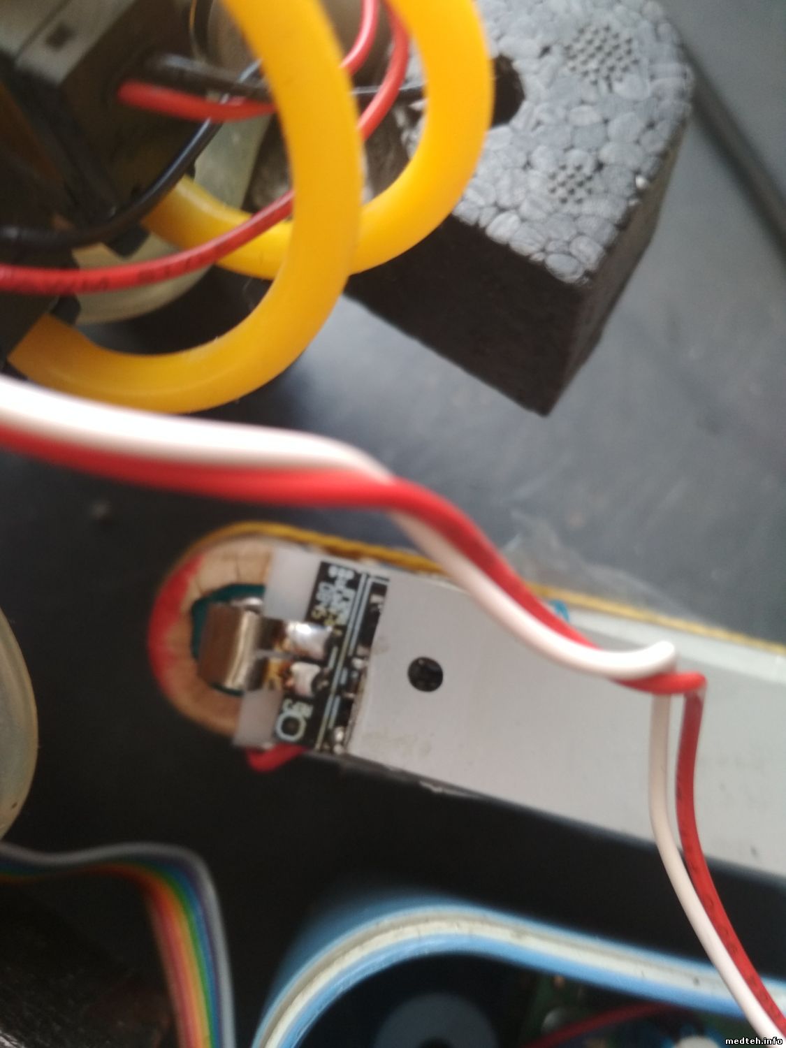

Насчет батареи - сомневаюсь, она старая и контроллер помоему не родной (как буд-то от шурупаверта банки)
Вот

halkinmaxim, Дату выставьте правильную, попробуйте это сперва сделать, и вижу что то с индикацией батареи, 14 в а индикация на нуле

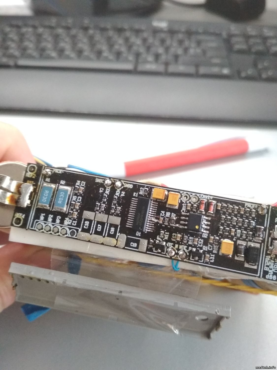

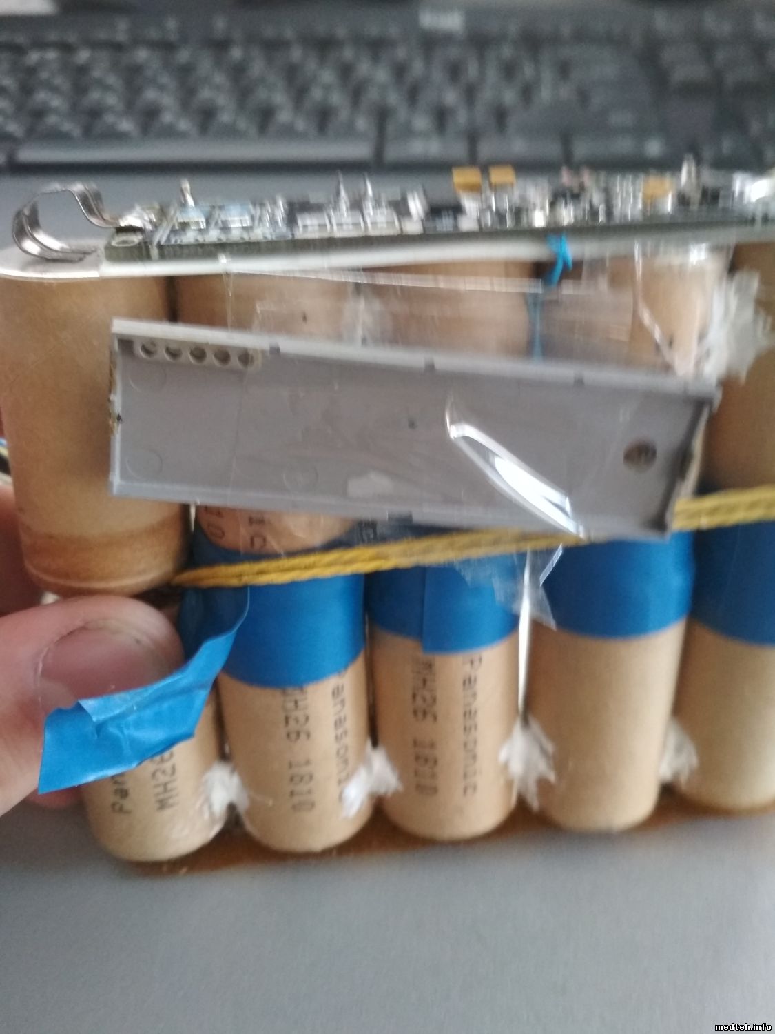

Вот так выглядит батарея. Это ведь не родная?
evgeniy41Дата: Среда, 25.Мар.2020, 12:08 | Сообщение # 54
У вас сообщений: 54
начинающий
Харьков
halkinmaxim, уфф, не заводская похоже, там каждая пара банок в кембрике стянуда попарно, и сборка вся тоже стянута, все красиво, а тут ...., хотя работала похоже, самое главное

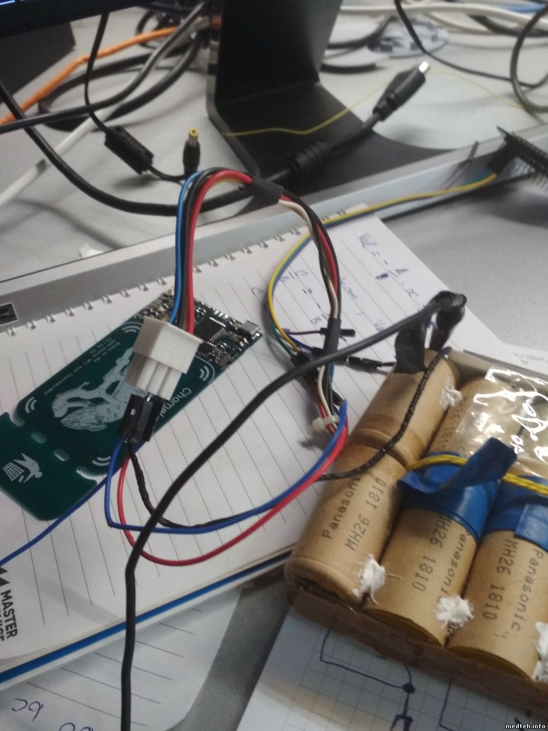

К сожалению нет usb to i2c преобразователя, попробую из Raspberry подключиться, если ничего не получится - буду eeprom мучить.
По i2c контроллер BQ2060 - не отвечает, может он не рабочий? VCC на 7 ноге есть 3.3в, запитан от АКБ (без внешнего питания).

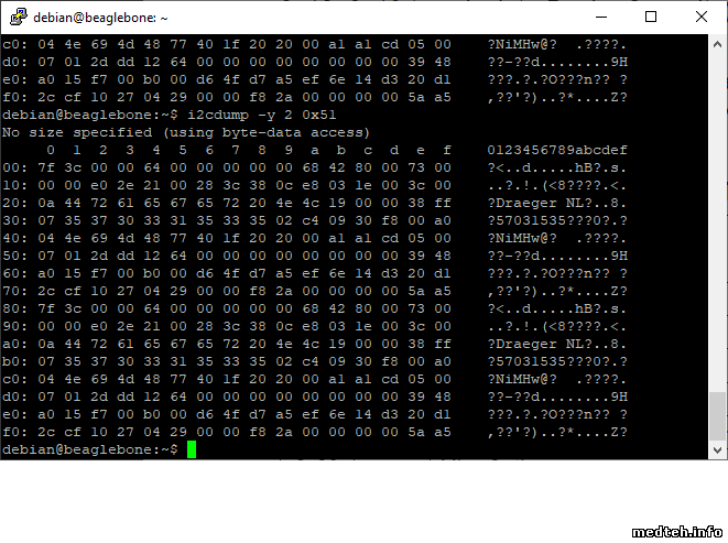

EEPROM прочитал, попробую расшифровать
evgeniy41Дата: Среда, 25.Мар.2020, 17:04 | Сообщение # 64
У вас сообщений: 54
начинающий
Харьков
А каким пользовался программатором?
Там есть адреса в даташит на bq2060a, за какой параметр отвечает адрес.

Подключил к плате BeagleBone
Нужно изменить Cycle Count по адрессу 0x0e?

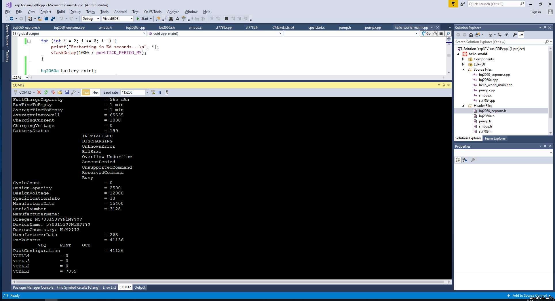

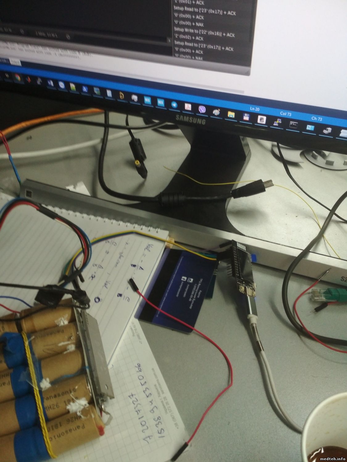

Набросал на esp32 програмку, получилось читать контроллер bq, похоже что все-таки батарея
reg 0x00 =0
reg 0x01 =0
reg 0x02 =0
reg 0x03 =24704
reg 0x04 =0
reg 0x05 =65535
reg 0x06 =65535
reg 0x07 =1
reg 0x08 =2974
reg 0x09 =13487
reg 0x0a =65521
reg 0x0b =65520
reg 0x0c =100
reg 0x0d =17
reg 0x0e =4
reg 0x0f =96
reg 0x10 =565
reg 0x11 =384
reg 0x12 =360
reg 0x13 =65535
reg 0x14 =1000
reg 0x15 =17000
reg 0x16 =192
reg 0x17 =0
reg 0x18 =2500
reg 0x19 =12000
reg 0x1a =33
reg 0x1b =15400
reg 0x1c =3128
reg 0x1d =1000
reg 0x1e =30
reg 0x1f =60
reg 0x20 =17418
E (6386) smbus: I2C timeout
reg 0x21 =0
reg 0x22 =19972
reg 0x23 =263
reg 0x24 =20000
E (6396) smbus: I2C timeout
reg 0x25 =0
reg 0x26 =96
reg 0x27 =65336
Сейчас попробую расшифровать.

А в смысле ты про то как с EEPROM работать? С этим я вроди разобрался, там даешь команду и работаешь по тойже шине напрямую с EEPROM
ты напрямую к bq2060 подключился?правильно понял, а на какие ноги подключался?
halkinmaximДата: Четверг, 26.Мар.2020, 16:16 | Сообщение # 73
У вас сообщений: 24
Радиоинженер
Харьков, Харьковская обл.
Да напрямую. К линии SMBus (27 28 pin).

Цитата evgeniy41 ()
Да напрямую. К линии SMBus(27 28 pin)
А можешь фото скинуть, как ты подключился? спасибо
halkinmaximДата: Четверг, 26.Мар.2020, 18:04 | Сообщение # 75
У вас сообщений: 24
Радиоинженер
Так наверное не понятно будет? Просто проводами прокинул к разъему.
halkinmaximДата: Четверг, 26.Мар.2020, 18:06 | Сообщение # 76
У вас сообщений: 24
Радиоинженер
Вот еще

halkinmaximДата: Пятница, 27.Мар.2020, 10:20 | Сообщение # 78
У вас сообщений: 24
Радиоинженер
Это не программатор - это esp32 платка, я написал програмку, и в консоли смотрю значения регистров
Разрядка прошла
Код
ManufacturerAccess               = 1632
RemainingCapacityAlarm           = 0 mAh
RemainingTimeAlarm               = 0 min
BatteryMode                      = 24704
                         RELEARN_FLAG
                         ALARM_MODE
                         CHARGER_MODE
AtRate                           = 0 mA
AtRateTimeToFull                 = 65535 min
AtRateTimeToEmpty                = 65535 min
AtRateOK                         = 1
Temperature                      = 3046
Voltage                          = 12673 mV
Current                          = 971 mA
AverageCurrent                   = 971 mA
MaxError                         = 971 prc
RelativeStateOfCharge            = 971 prc
AbsoluteStateOfCharge            = 971 prc
RemainingCapacity                = 971 mAh
FullChargeCapacity               = 1077 mAh
RunTimeToEmpty                   = 65535 min
AverageTimeToEmpty               = 65535 min
AverageTimeToFull                = 58
ChargingCurrent                  = 1000
ChargingVoltage                  = 14500
BatteryStatus                    = 151
                         INITIALIZED
                         FULLY_DISCHARGED
                         UnknownError
                         BadSize
                         Overflow_Underflow
                         AccessDenied
                         UnsupportedCommand
                         ReservedCommand
                         Busy
CycleCount                       = 0
DesignCapacity                   = 2500
DesignVoltage                    = 12000
SpecificationInfo                = 33
ManufactureDate                  = 0
SerialNumber                     = 3128
ManufacturerName:
Draeger N5703153??NiM????
DeviceName: 5703153??NiM????
DeviceChemistry: NiM????
ManufacturerData                 = 263
PackStatus                       = 41120
         EINT    OCE
PackConfiguration                = 41120
VCELL4           = 0
VCELL3           = 0
VCELL2           = 0
VCELL1           = 7859
Начал заряжать. Как понять что цикл закончился?
