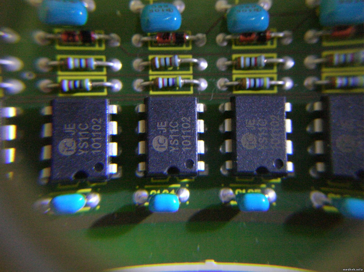

Помогите опознать, что за элемент скрывается за маркировкой. 8-ой контакт - +24В, 7 – выход на соленоид смесителя, 6 – корпус, 3 – выход на м/с HEF4094, 2 – через обвязку (резистор) на вторую м/с HEF4094.
AlexiumДата: Суббота, 01.Ноя.2014, 17:26 | Сообщение # 19
Предположим что-то такое
JE_datasheet_G2.pdf (586.1 Kb)
Serov-OVДата: Воскресенье, 02.Ноя.2014, 16:02 | Сообщение # 20
У вас сообщений: 228
В сети
Котовск
Alexium, спасибо! Схема практически совпадает с рис.6.
