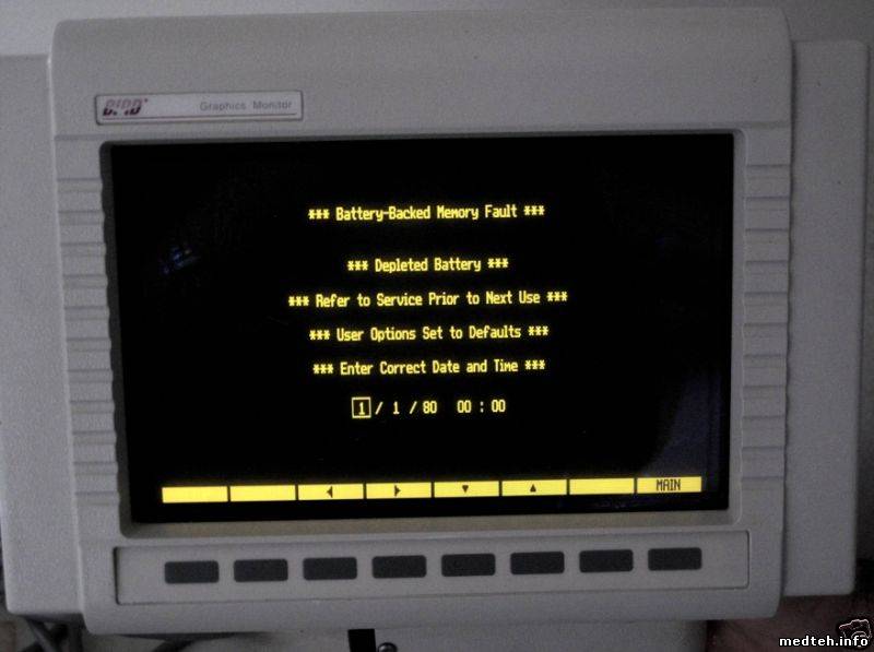

Картинка с ошибками - с вашего ИВЛ?
prispandДата: Понедельник, 09.Апр.2012, 13:17 | Сообщение # 3
анестезиолог
великие луки
Нет, это я для примера. На моём изображение исчезает через 1-2 секунды после включения.

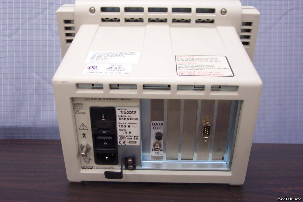

prispandДата: Понедельник, 09.Апр.2012, 16:09 | Сообщение # 5
анестезиолог
великие луки

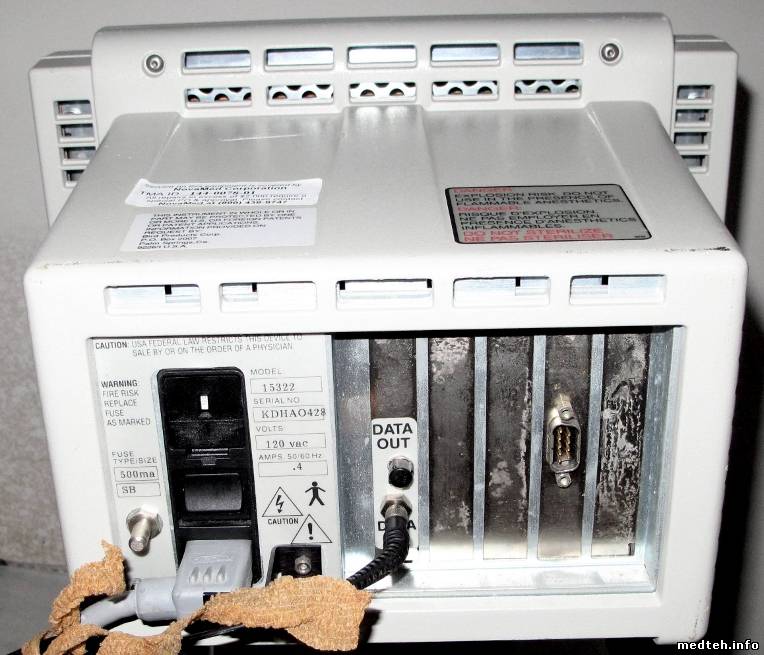

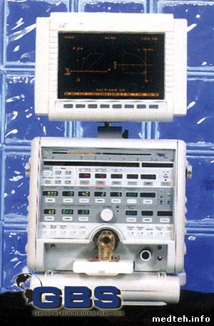

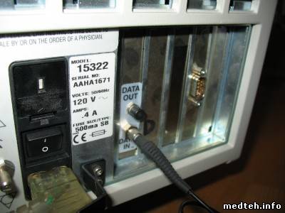

Судя по всему электролюминесцентный дисплей. Я бы подключил, но дело в том,что это не просто дисплей(монитор), а он как бы компьютер небольшой,внутри есть материнка, есть PCI разъёмы и в них платы расширения. Нижняя часть аппарата работает и без этого дисплея,а дисплей может и без нижней части, соответственно не будет графиков. А при его подключении к аппарату (через оптико-волоконный кабель) на нём идут графики для анализа. Вот в середине страниц маленькое описание дисплеев (http://www.generalbiomedical.com/adult.htm и http://mtapr.com/rp_ventilators.html).
А вот дисплей с разных сторон, может чего и пригодится. Я Через недельку снимки изнутри могу выложить если чем поможет. Фото не моего,но такой же.
7321180.jpg (376.3 Kb) · 1820423.jpg (69.2 Kb) · 9094793.jpg (32.5 Kb) · 9916662.jpg (276.1 Kb) · 6304290.jpg (284.9 Kb)
AlexiumДата: Понедельник, 09.Апр.2012, 19:52 | Сообщение # 6
Да пожалуй без фотографий не обойтись, нужно название EL- панели, точное название материнской платы, блок питания. Вполне возможно EL-панель имеет VGA интерфейс.

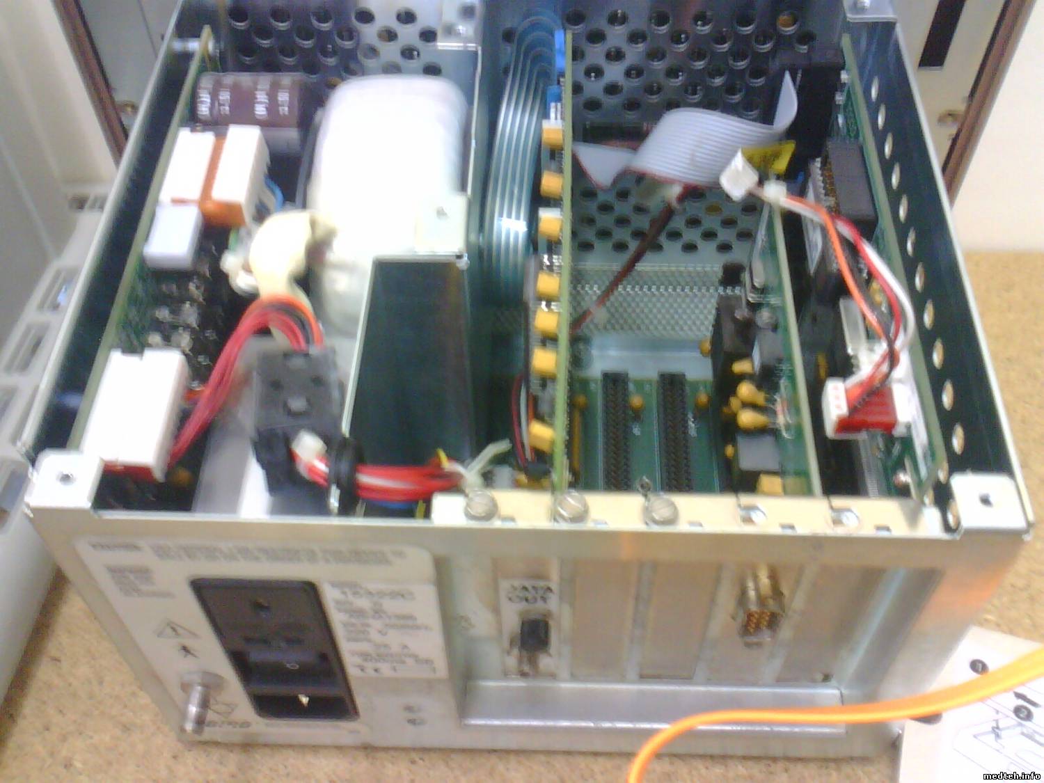

prispandДата: Четверг, 19.Апр.2012, 12:46 | Сообщение # 10
анестезиолог
великие луки

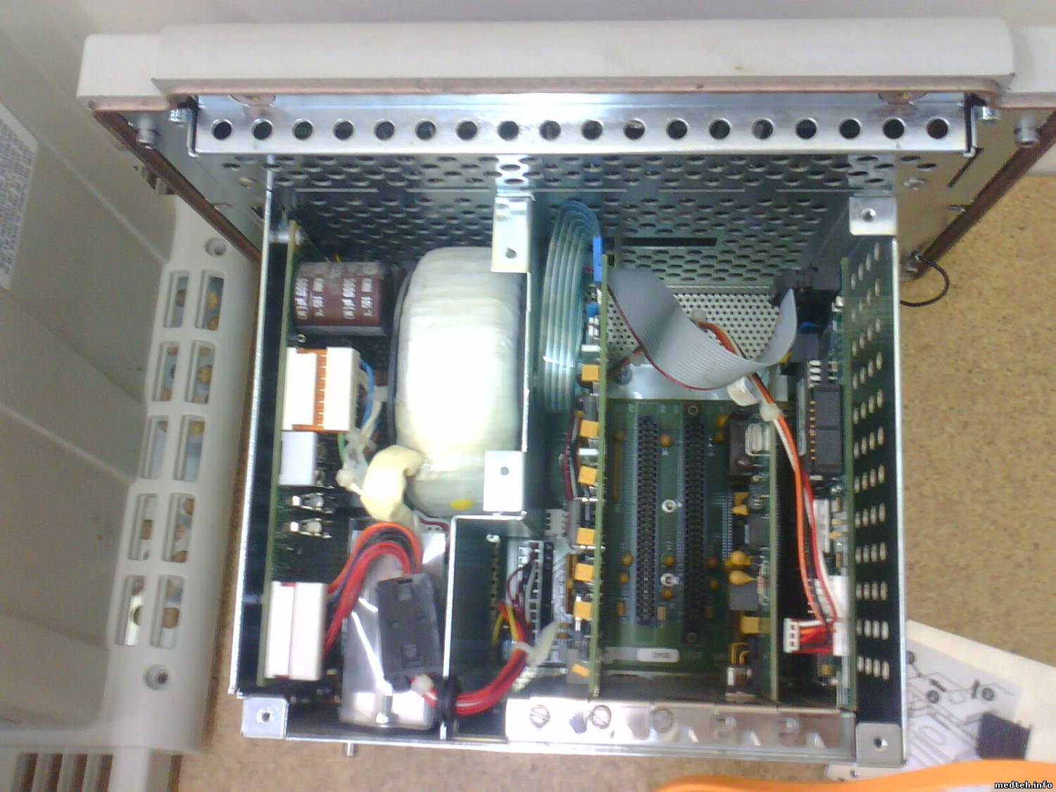

Вот фото монитора изнутри.

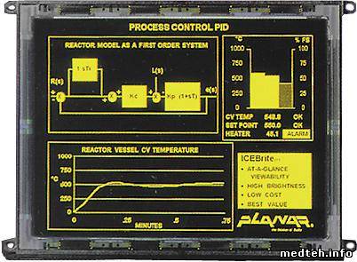

prispandДата: Среда, 16.Май.2012, 23:44 | Сообщение # 11
анестезиолог
великие луки

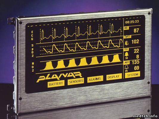

Почему может исчезать подсветка?
Как можно решить проблему? Есть совет?
Монитор по типу таких
Сообщение отредактировал prispand - Среда, 16.Май.2012, 23:49
AlexiumДата: Четверг, 17.Май.2012, 00:38 | Сообщение # 12
Подсветка может исчезать из-за чего угодно.
Модель EL дисплея (все что написано), маркировка платы к которой подключается сигнальный шлейф дисплея, фотографии в хорошем качестве. Мне нужна информация, а не снимок с высоты птичьего полета.

Alexium, спасибо что откликнулись. Все снимки выложу.
