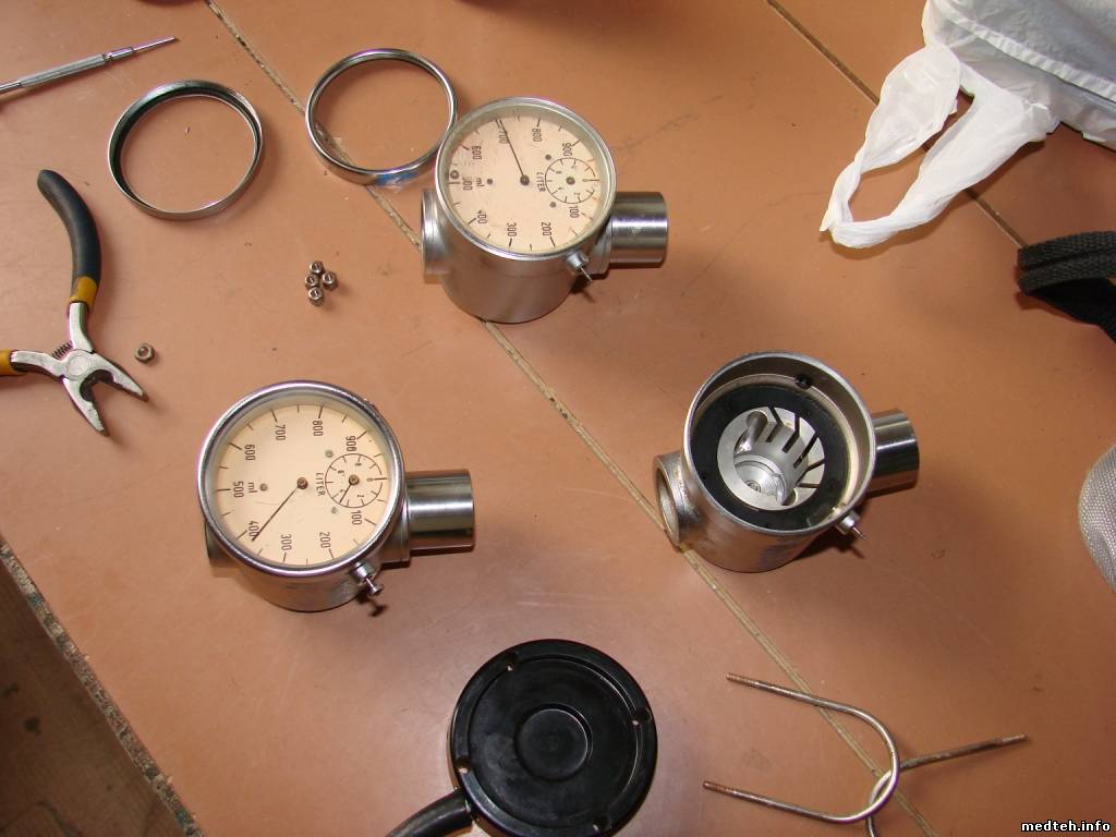

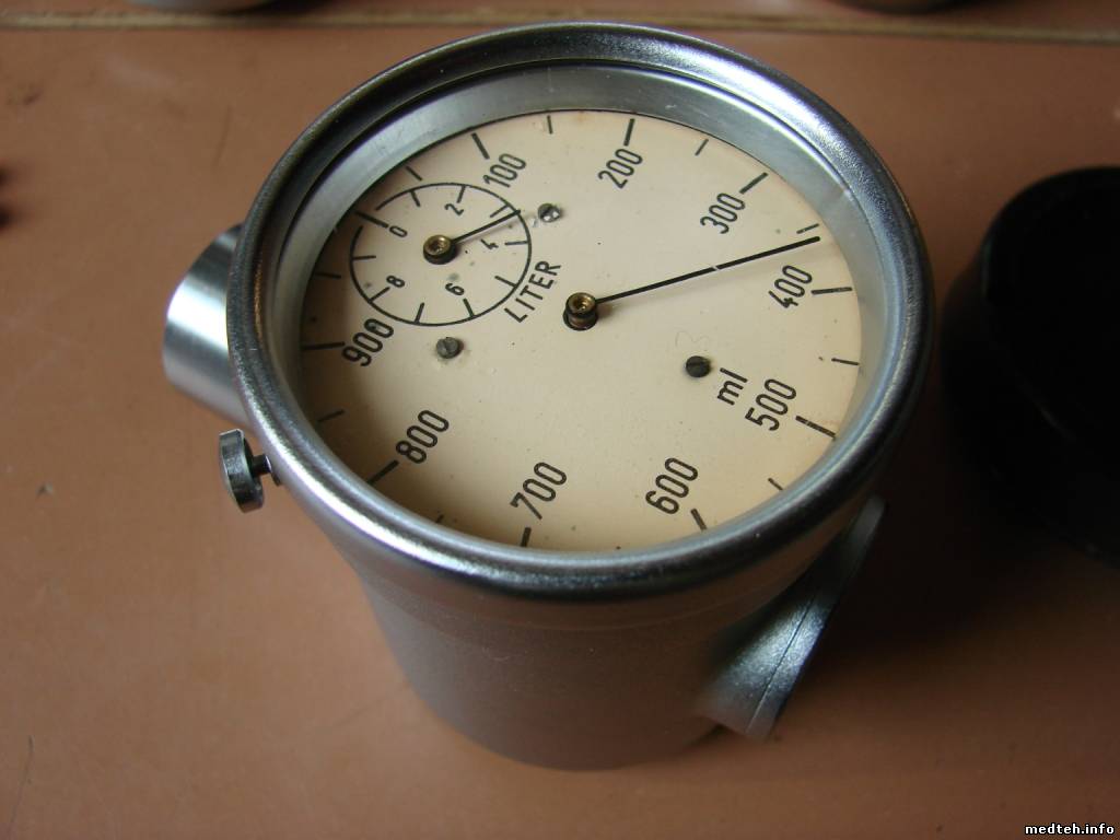

Кстати, на первой фотке внизу черный нагреватель вольметра - зачем оно надо?
Guest150Дата: Пятница, 02.Дек.2011, 12:32 | Сообщение # 15
У вас сообщений: 136
пгт
Quote (STaras)
нагреватель волюметра - зачем оно надо?
Для просушки от конденсата.
