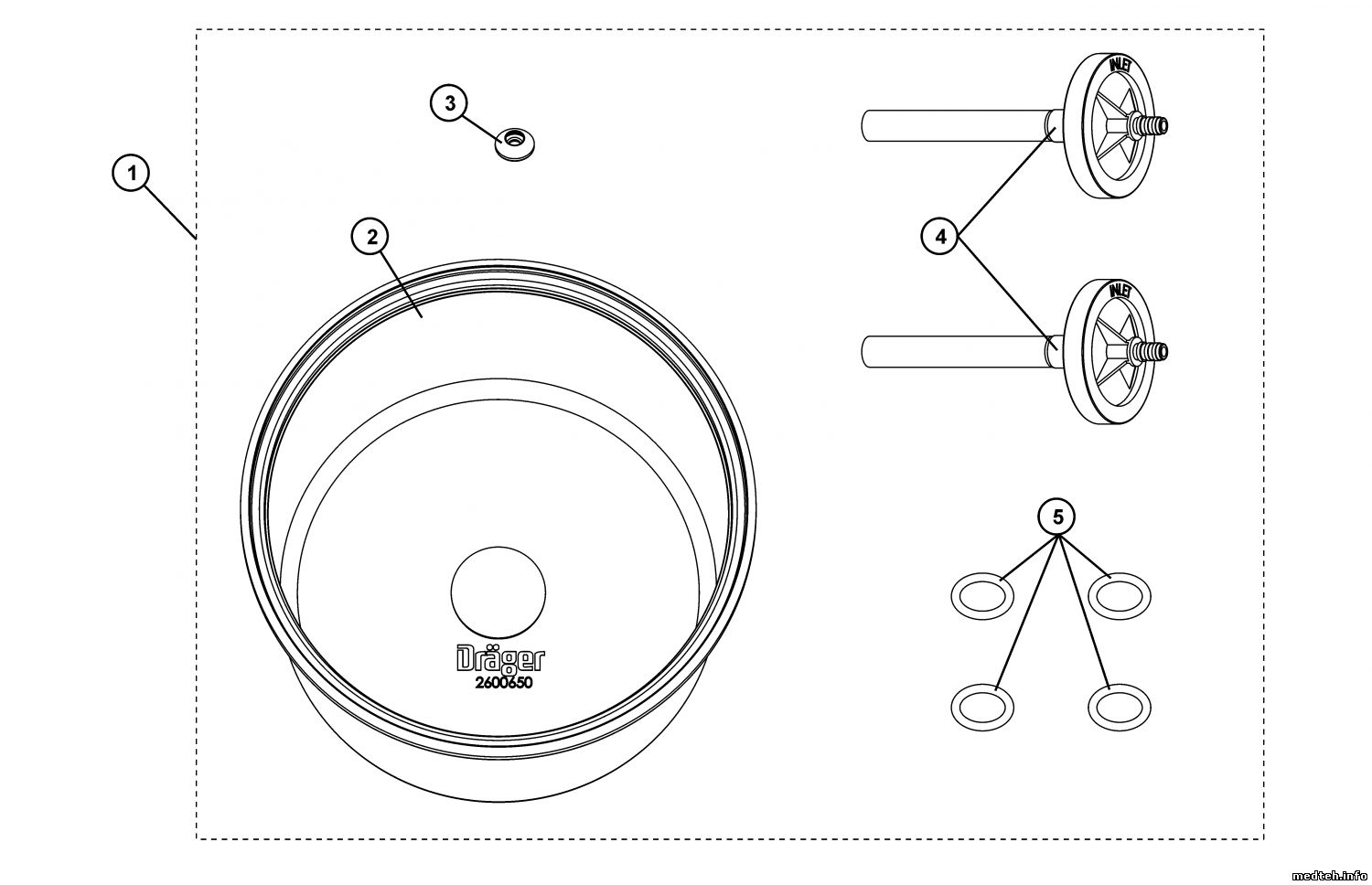

Здравствуйте коллеги,
подскажите, пожалуйста где может крыться проблема или хотя бы направьте в нужное русло для поисков.
При запуске и самодиагностике все тесты Fabius GS проходит успешно. Через некоторое время возникает на экране ошибка "Неисправность вентилятора" и аппарат перестает "дышать".
Мануал советует проверить герметичность контура пациента, но с ним все ОК, т.к. он новый. Может ли такую ошибку вызвать неоткалиброванный датчик кислорода?
При запуске тестирования, все тесты проходят успешно и аппарат на какое-то неопределенное время снова начинает работать нормально.
Так же, проблема может временно уйти при перезапуске.
Заранее всем спасибо.

Сколько отработал аппарат, меняли ли на нем фильтра?
Возможная причина - грязный фильтр. В аппарате 2 фильтра (на рисунке под номером 4). Один снаружи аппарата на сенсорной линии, а второй внутри "головы". Если он загрязнен, то насос не создает нужное разряжение между верхним и нижним мехом и аппарат уходит в ошибку. Фильтры должны меняться ежегодно (хотя иногда аппараты могут работать до 5 лет на одном фильтре.
Проверьте мою версию.

Если точно все тесты проходит, то из популярных два варианта: 1) грязный фильтр на вакуумной помпе. откалибруйте вакуумную помпу кнопочкой или переставьте с линии измерения Paw с учетом чистой/грязной стороны (там нет потока), а лучше замените фильтр. Если аппарат новый то разгерметизация по вакуумному тракту. 2) было однажды подобное из за пыльной оптопары положения поршня. Лайтбарьер по ихнему ))) Для этого открыть дверцу вентилятора, в самом низу снять крышку черную круглую. Она ничем не закреплена и скрутить оптопару. Она на двух шурупах. Так еже оно проявится, если эту оптопару потом перетянете. Ее изведет и она опять таки работать толком не будет. Может сбоит оптопара которая обороты ротора считает, но она теститься не та просто и на 100 процентов только заменой.

2) Фильтр нашел только один, который висит на задней части аппарата. Возможно нужна более глубокая разборка?

помпа калибруется в сервисном меню. второй фильтр находится внутри аппарата надо снять заднюю крышку головы
