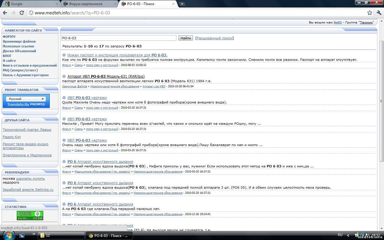

Для начала осиль эту тему http://www.medteh.info/forum/60-539-1#37660
Скачай из хранилища паспорт на РО-6-03 и внимательно изучи пневмосхему.
