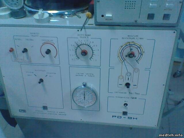

Очередной раритет.Утечка где то между клапаном выдоха и переключателем полуоткр.контур.Может даже не правильно собран контур.Прикольный ПДКВ под клапаном выдоха-шаговый двигатель очень медленно крутится и
меняет упор клапана выдоха.Не понравилась пружина в клапане выдоха-слишком тонкая.
Пока нет схем сборки.

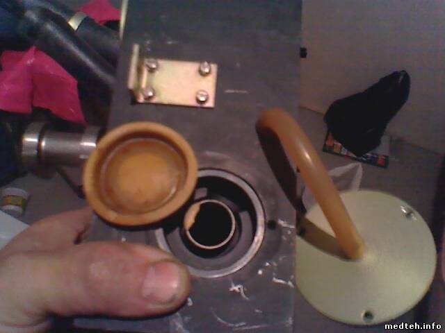

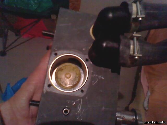

seabeeДата: Четверг, 23.Дек.2010, 17:51 | Сообщение # 3
У вас сообщений: 1319
Начал бомбить.Наверно никогда не отрегулирую при такой разборке.Клапана должны быть в блоке на втором фото.
Почти всё как на РО-6-03.
Сообщение отредактировал seabee - Четверг, 23.Дек.2010, 17:52

seabeeДата: Четверг, 23.Дек.2010, 21:00 | Сообщение # 5
Обнаружил задубевший клапан 1.

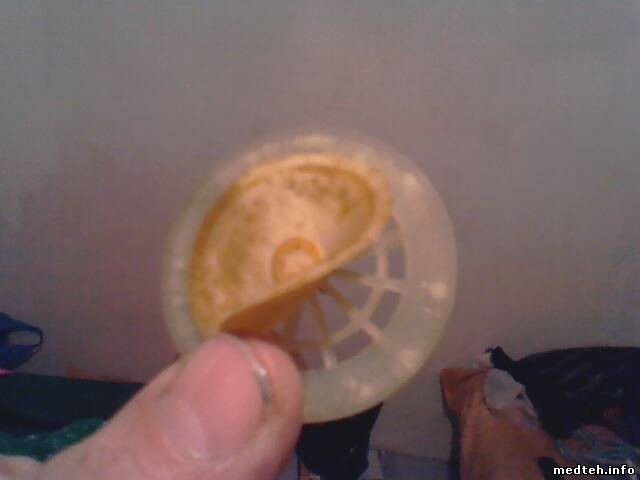

seabeeДата: Четверг, 23.Дек.2010, 21:01 | Сообщение # 6
Вот чем его только заменить.
seabeeДата: Четверг, 23.Дек.2010, 21:03 | Сообщение # 7
Задубевший клапан 2.Для чего он-не понятно.
Kolesnikov_A_GДата: Пятница, 24.Дек.2010, 11:34 | Сообщение # 8
У вас сообщений: 118
Магнитогорск
Quote (seabee)
Если не ошибаюсь это как раз и есть мембрана выдоха
Quote (seabee)
Так и меняй с РО-6-03

ElyaДата: Пятница, 24.Дек.2010, 15:20 | Сообщение # 9
У вас сообщений: 395
Quote (seabee)
со старых рошек набери, они широко использовались
седловину клапана (трубку на 2-м фото) не чисти металлическими предметами - они часто изготавливались из меди с покрытием, если медь будет на месте соприкосновения с клапаном, в этом месте будут окислы образовываться постоянно - будешь регулярно разбирать
seabeeДата: Пятница, 24.Дек.2010, 16:54 | Сообщение # 10
На втором фото клапан был фактически приклеен.Там видно кусок клея,вот от него и чистил почти не задевая седловину.
dimasДата: Четверг, 20.Янв.2011, 11:16 | Сообщение # 11
У вас сообщений: 75
Вот и у меня с этой мембраной были проблемы! Аппарат был с росрезерва. После месяца эксплуатации (а аппарат 97г.в. был законсервирован на 13 лет.) только работал а толку не было, то есть молотил вхолостую. В принципе если надо могу порыться мы в Москве заказывали, проблем с этой запчастью не было. На втором аппарате перед отправкой поменял эту мембранку сразу и проблем не было. СОВЕТУЮ ВСЕМ, ПЕРЕД ВВОДОМ В ЭКСПЛУАТАЦИЮ ИЛИ РЕМОНТОМ ДАННОГО РАРИТЕТА МЕНЯТЬ ЭТУ МЕМБРАНУ СРАЗУ И НЕ ДУМАЯ, ТЕМ БОЛЕЕ ЕСЛИ АППАРАТ ВЫПУЩЕН БОЛЕЕ ЛЕТ 8-10 НАЗАД. В моем случае мембранки от времени просто задубели, ну резина у них такая, и треснули. А еще на РО классный авиационный хронометр висит. Медперсонал скручивает его себе в первую очередь. По крайней мере на тех РО что я видел.
dimasДата: Четверг, 20.Янв.2011, 11:24 | Сообщение # 12
У вас сообщений: 75
а мне вот интересно клапан на фотках с аппарата какого года выпуска? в принципе на таких резинках, я думаю не только на РО, как только резина меняет свой цвет, там появляются какие либо пятна, эластичность местами не одинакова лучше сразу менять на новую.
